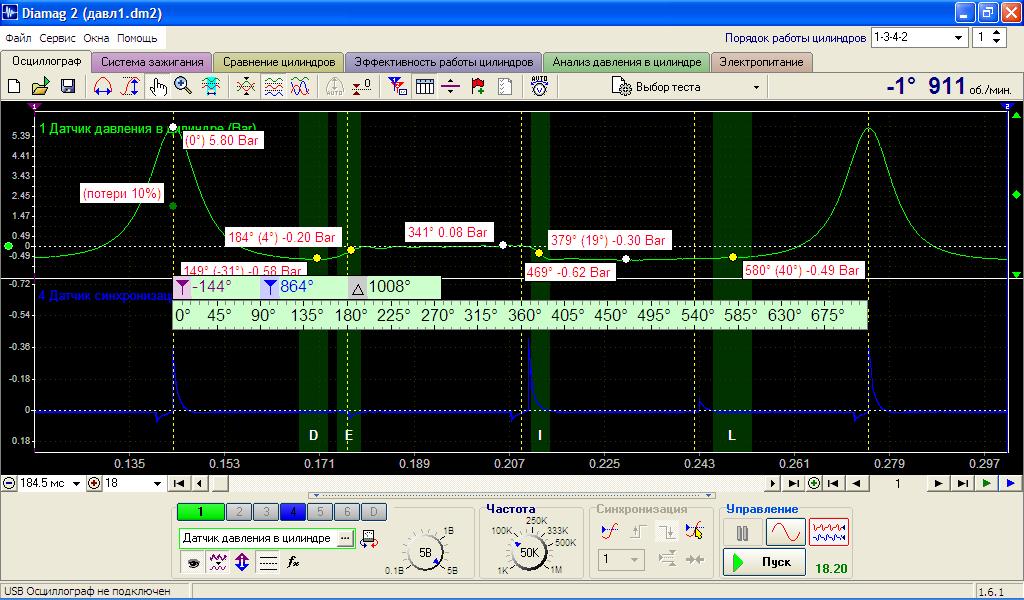

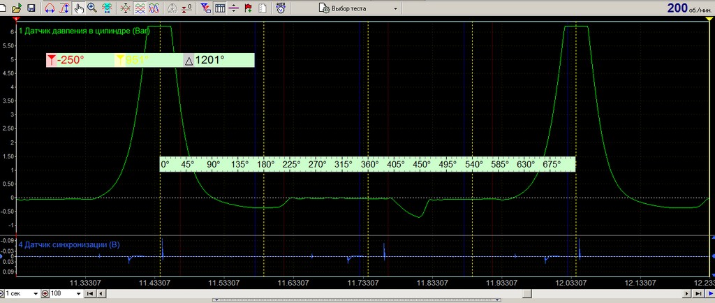

Обратился человек с проблемой незапуска Шеврале Люмина 1995г, АКПП, двигатель L82 V6 объем 3.1л. бензин. Он купил двигатель б\у, сам поменял вместо застучавшего, в результате двигатель схватывает иногда, но не запускается. Провеяем давление топлива в рампе - все нормально. Датчик давления в удобном 6 цилиндре на прокрутке показал:

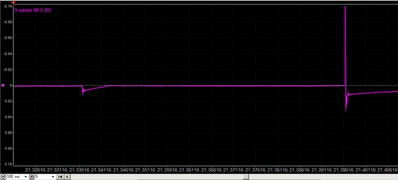

По методу А. Шульгина для ДД на прокрутке, по этой осцилке можно примерно сказать, что фазы ГРМ стоят не правильно, но такая ошибка не может быть здесь основной причиной незапуска. Смотрим дальше. Двигатель имеет своеобразный модуль зажигания и проводка от ДПКВ идет к модулю. Искру смотрю емкостной линейкой на ВВ проводах. Смущает время удержания энергии катушки, но здесь, при таком возрасте это может быть и нормой. По факту - три свечи неисправны и два ВВ провода в обрыве. После этого двигатель запустился, но нет холостого хода и работает на средних с большими перебоями.

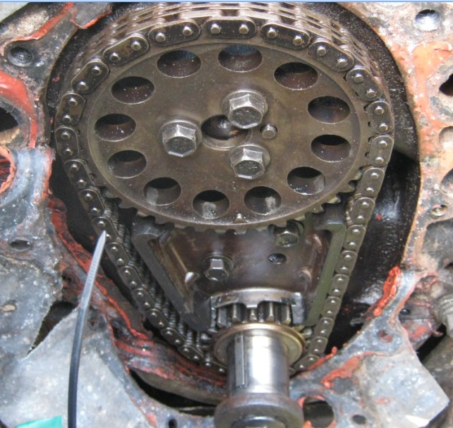

При допросе выясняю, что по чьему-то совету он поменял на этом двигателе цепь ГРМ со старого, но поставил валы строго по меткам. Распредвал на этом двигателе один. И метки там достаточно поставить напротив друг-друга, как он сказал - вобщем, ничего сложного.

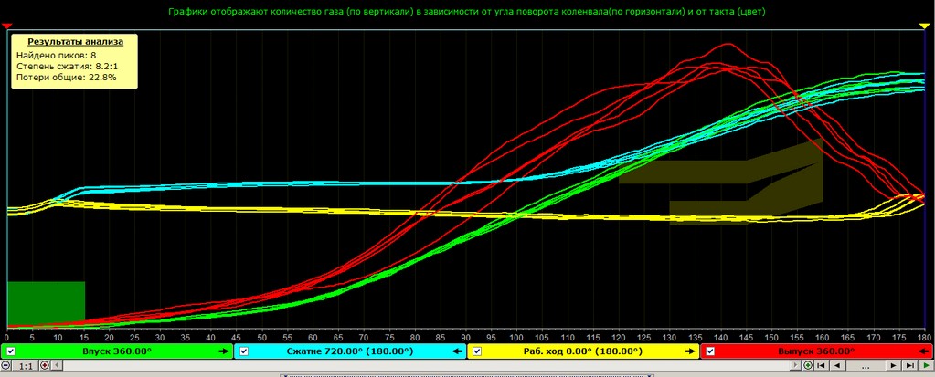

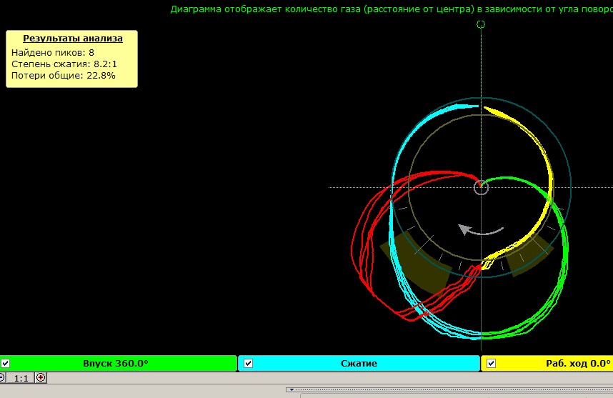

Настаиваю на том, чтобы он снова проверил метки. Через некоторое время он позвонил и сознался, что был не прав - ошибка была с учетом вытяжки цепи больше чем на два зуба. Он переустановил и вот как все стало выглядеть после переустановки.
После сборки двигатель заработал нормально. Большое уважение к создателям прибора и такой методики!

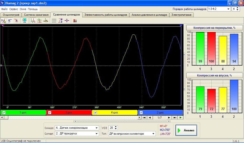

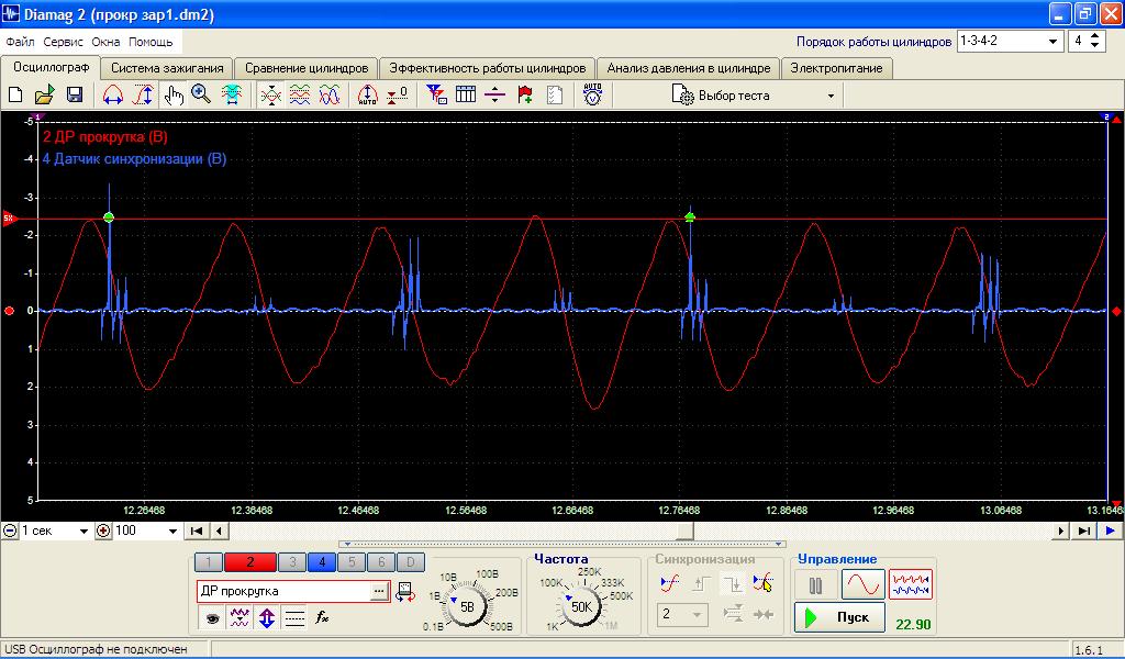

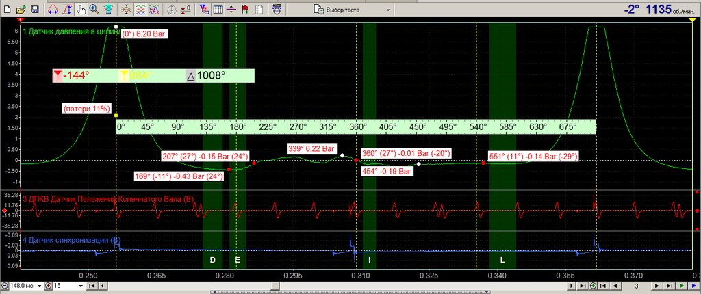

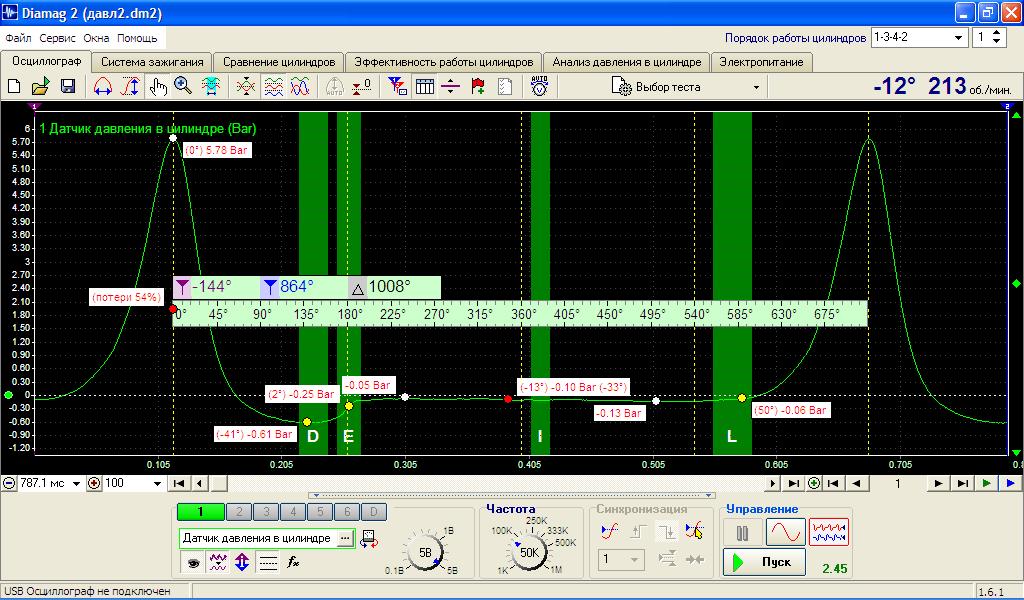

Всем привет. Сегодня смотрел 2110 2000 г.в. 8 кл. притащили на галстуке. Требуется мнения спецов. Машина перестала работать после неизвестного бензина. Проехал после замены двигателя от карба 1000 км. При заводке через несколько секунд прокрутки стартером схватывает и хлопки. Было сделано: компрессия 8, 12, 9, 7; в 4-м с маслом 7,5-8; замена бензина, снял осцилограммы. Не проверял только форсунки, но после замера компрессии шприцом вливал бензин в цилиндры, ничего не поменялось, крутишь начинает схватывать но не заводиться.Свечи в масле. Вот вопрос можно ли сделать вывод что машина не заводиться из-за низкой компрессии связанной ЦПГ и к мотористу или стоит дальше капать. И второй вопрос можно ли сказать что ГРМ все правильно, клапана исправны по прокрутке.

Сообщение archer742 » 12 авг 2016, 21:51
мельник писал(а):И второй вопрос можно ли сказать что ГРМ все правильно, клапана исправны по прокрутке.
По датчику давления видно, что со впуском проблемы, как будто клапан не открывается. Или из соседнего цилиндра поддувает?
Какой цилиндр проверяли датчиком давления ?

Сообщение кацманафт » 13 авг 2016, 01:36
Я Вам в темах "система зажигания" написал снять осц. ДД, но с СИНХРОНИЗАЦИЕЙ. Посмотрите в каком месте у Вас искра

Сообщение ORCA174 » 16 авг 2016, 23:27
На прокрутке ДД так и будет себя вести, пару раз уже обжигался, фазы там нормальные . Мотор (ШПГ) в ремонт, ИМХО.

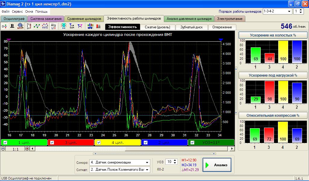

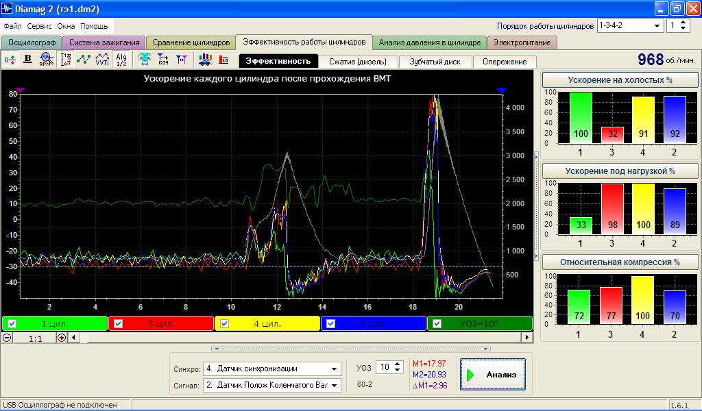

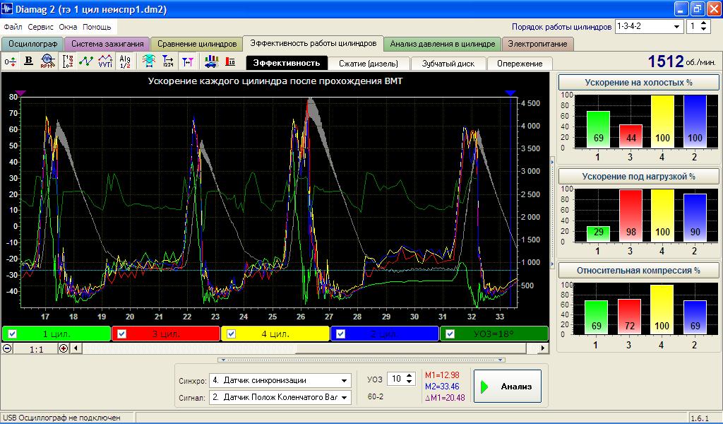

Всем привет. Не нашел на форуме похожей ситуации пишу здесь. Вот приехала калина, жалобы на отключение цилиндра при повышенных оборотах 2500-3500 в зависимости от нагрузки. Ошибки пропуск в 1-м откл. цил. По тесту эффективности похоже на зависание клапана, причем если газовать до 4000 мозг не отключает цилиндр, но он перестает работать 3000-3500, если поднять обороты выше 4000 мозг отключает цилиндр. Клиент уже побывал у других на диагностике говорит все меняли заведомо исправным.
