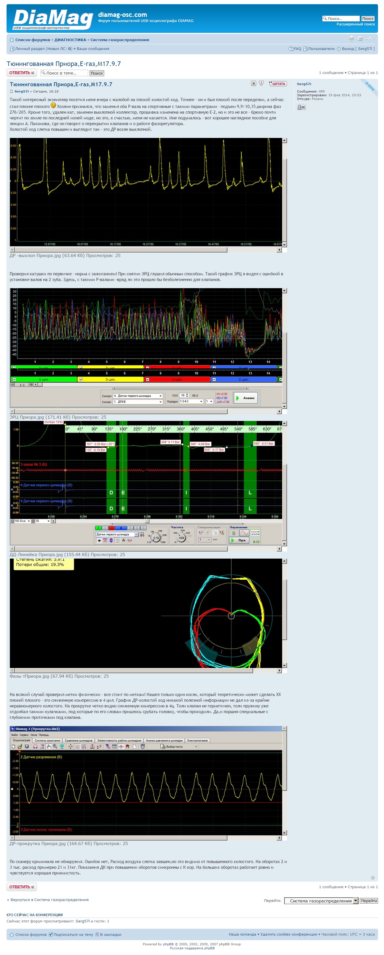

Вот у меня был опыт диагностики тюнингованной Приоры, может будет полезно. Тему я создал, но после просмотра так и не отправил.

Только сегодня время было посмотреть и снять осцилы..при прокрутке непонятка может изза впускнова колектора? полная..метки норме .спорт распредвалы Не знаем мы не ставили. Демплер бьет на 20зуб? Так и должно быть? Вообщем я завись и не могу без вашей помощи..двигатель масло кушает..копресия в горшках 17-20 ..тоже непонятно
