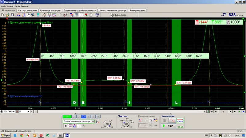

Подскажите, первая моя осциллограмма с датчика давления. Что не правильно сделал? и Чего с автомобилем не так? Авто газель двигатель одновальный 4216

Наденьте сантехническую, силиконовую прокладку на датчик и плотно вкрутите, чтобы не было подсоса воздуха, чтобы вершинки не обрезались и повторите тест, только больше не газуйте, чтобы не убить датчик. Делайте измерения на холостых.
Сообщение Serg57i » 20 май 2015, 22:48
stafik писал(а):Подскажите, первая моя осциллограмма с датчика давления. Что не правильно сделал? и Чего с автомобилем не так? Авто газель двигатель одновальный 4216
Я думаю, все нормально с машиной. Обрезанные пики говорят о повышенном наполнении цилиндра. У Вас, похоже, это связано с тем, что двигатель был недостаточно прогрет и РДВ добавлял воздух...

Сообщение stafik » 20 май 2015, 23:38
Есть, не газовать. Да, двигатель был непрогретый, побоялся датчик перегреть, ну опять же газовал, ээээххх... :oops: . Резинок сантехнических кучу купил, но как то сильно побоялся закручивать, момент затяжки датчика бы узнать, или так же как свечу?

Сообщение Мастеровой » 21 май 2015, 00:08
Я затягиваю от руки свечным ключом...
Мастеровой
Сообщение Н.З. » 21 май 2015, 05:07
stafik писал(а):Есть, не газовать. Да, двигатель был непрогретый, побоялся датчик перегреть, ну опять же газовал, ээээххх... :oops: . Резинок сантехнических кучу купил, но как то сильно побоялся закручивать, момент затяжки датчика бы узнать, или так же как свечу?
Прогреваем двигатель, глушим, отключаем форсунку в проверяемом цил.. заворачиваем ДД ( уплотнительно кольцо на ДД ставил от свечки, затягивал как свечку), запускаем двигатель, ждем на слух как двигатель выровнится после пуска, запускаем запись, 3-5 сек. записи на хх более чем достаточно.
Сообщение Serg57i » 21 май 2015, 05:59
Н.З. писал(а):Прогреваем двигатель, глушим, отключаем форсунку в проверяемом цил.. заворачиваем ДД ( уплотнительно кольцо на ДД ставил от свечки, затягивал как свечку), запускаем двигатель, ждем на слух как двигатель выровнится после пуска, запускаем запись, 3-5 сек. записи на хх более чем достаточно.
Привет, Наиль. Я еще, когда есть подозрение на забитый выхлоп, кроме нескольких секунд на холостых, коротко, не сильно газую. Если выхлоп забит - без анализа по осцилке видно, ну или линейку можно поставить на выделенный участок в момент перегазовки.
