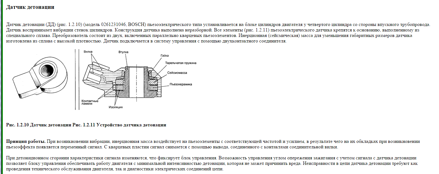

Отнес обратно в магазин ДДет.Спасибо за подсказки.Вот еще интересное про датчики детонации- http://alflash.com.ua/phpBB2/viewtopic.php?f=2&t=438.
По подключению надо соблюдать полярность ?
Вот что внутри,только резистор не указан ,хотя его там видно

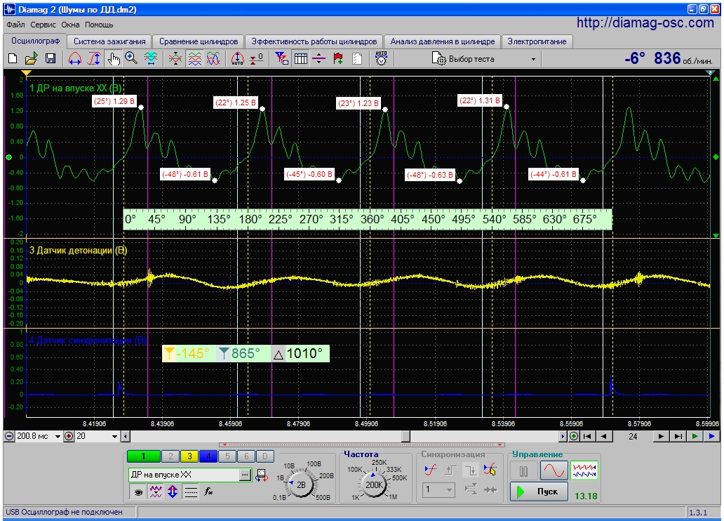

Вот опробовал новую опцию на Гранте... А как сильно нужно прижимать датчик и в каком лучше месте на 16 кл. ВАЗах?
Гранта двигатель 21127 прикладывал датчик в районе заливной горловины масла, прижимал деревяшкой
