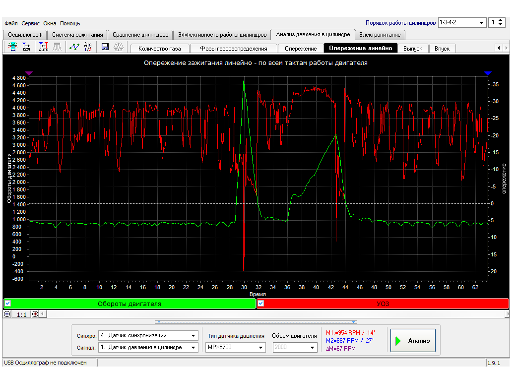

Сообщение АндрейК » 04 дек 2018, 15:27
А вот с УОЗ все ли нормально!?

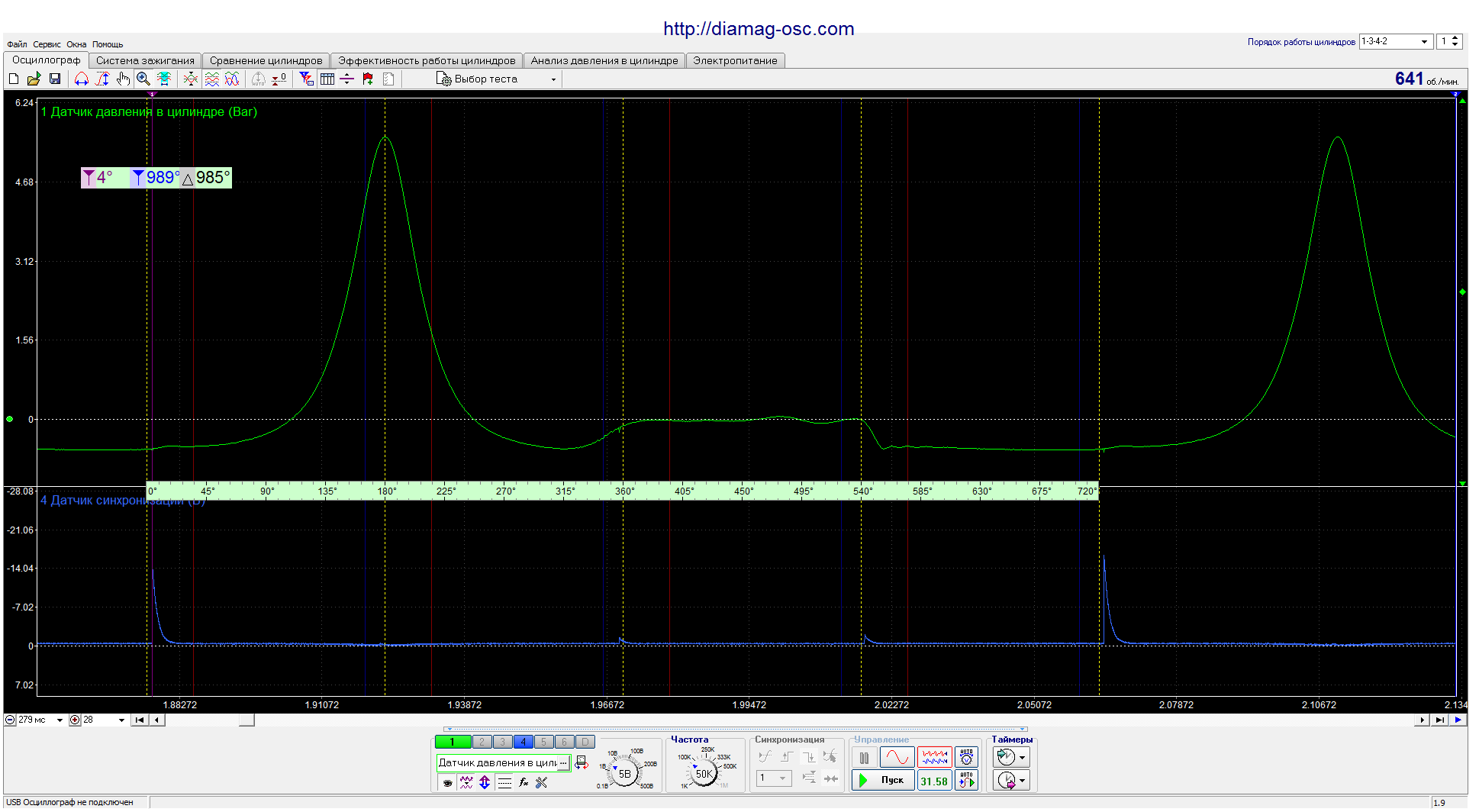

Сообщение Марина » 14 дек 2018, 20:14
Добрый день. Вот осцилограммы датчика разряжения во впускном коллекторе снятые на данном двигателе. Подозрение на неисправность ЦПГ.
Если ошибаюсь поправте или подтвердите, кто сталкивался с таким.

Re: Забитый глушитель НИВА 21213
Сообщение ЕВГЕНИЙ » 14 дек 2018, 20:31
Искра не туда бьёт,похоже на провёрнутый шкиф.

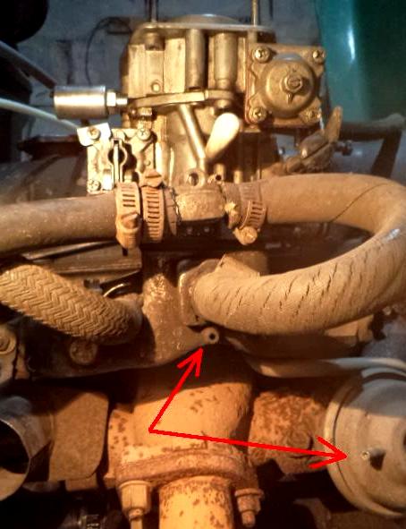

Андрей21 писал(а):
Марина писал(а):
Подключался к выходу впускного коллектора на шланг вакуумного усилителя тормозов.
А там больше и некуда подключиться. Единственный вариант это старые коллектора с дренажной латунной трубкой для слива жидкого топлива с коллектора. Она хоть и расположена по центру коллектора, но сечение той трубки очень мало.
"Марина", разрешите небольшую поправочку (как-то совсем вылетело из головы) относительно нижнего штуцера. Некоторые "Нивы" были оборудованы клапаном рециркуляции (прибамбас с мембраной на выхлопном коллекторе). Вот сегодня именно такой случай как у Вас: Карбюратор "Солекс" (родной 73й), увеличенный расход топлива, недостаток тяги при трогании с места, свечи в нагаре.
На этом фото стрелками указаны штуцер отбора разряжения на врускном коллекторе и клапан на выхлопном коллекторе (тоже со штуцером).

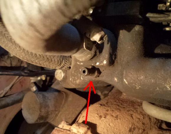

Сообщение Андрей21 » 20 дек 2018, 23:14
Штуцер отбора разряжения на коллекторе поближе. Он расположен как раз под тосольным шлангом подогрева коллектора и его абсолютно не видно. Подсос через эту дыру очен-е-ено даже существенный. Предыдущий карбюраторщик просмотрел эту дырку и настроил "Солекс" "под воздух"... т.е. значительно все обогатил по всем системам карбюратора. (Подсосы могут быть и далее по впуску с таким же эффектом, здесь хорошо скинуть карбюратор и заглушив впускное продымить дымогенератором).
Последний раз редактировалось Андрей21 20 дек 2018, 23:32, всего редактировалось 1 раз.

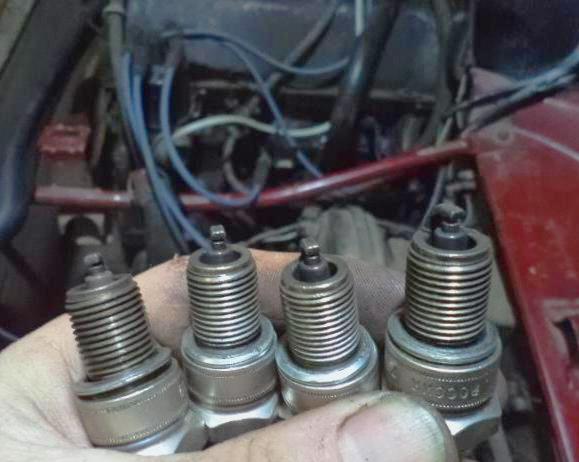

Марина писал(а):Свечи капченые.
Так точно... ;)

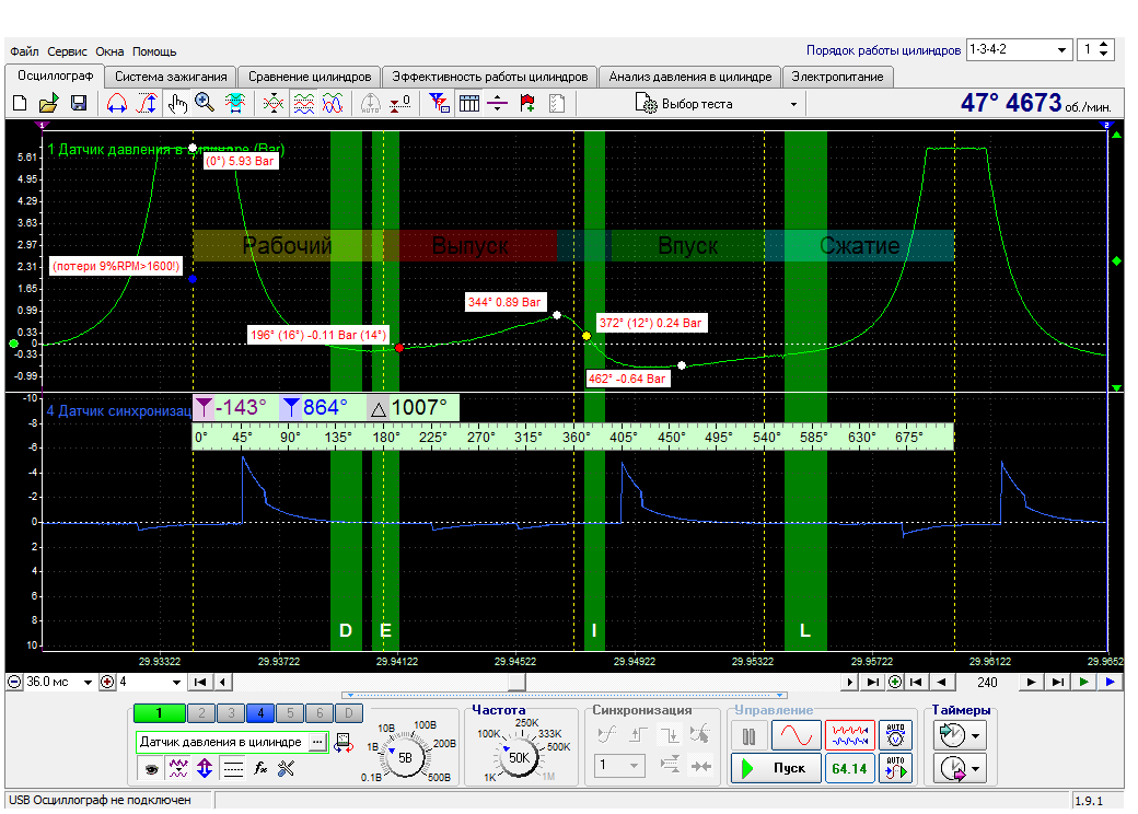

Сообщение Иван22регион » 06 янв 2019, 01:48
В счёт темы забитого глушителя - приходила машина шеви нива е-газ с перепрошитым блоком и выбитым католизатором. Клиент приехал с жалобами на недостаточную мощность.
Не смотря на пик давления выпуска в 0.89 бар на осциллограмме, по скрипну на вкладке выпуска проблем нет.
Пробовали снимать осциллограмму с отвинчиным выхлопным трактом. Никаких особых отличий в осциллограммах нет.
Так что считаю что для нив такая осциллограмма норма.
У меня единственное сомнение по работе УОЗ. При работе на холостом ходу я не видел таких вариаций УОЗ. Оговорюсь "блок шитый".
Может кому приходилось сталкиваться с такой проблемой? :)
Сообщение Alex_42 » 06 янв 2019, 02:11
У вас, в настройках ДД задержка 1 мс стоит. Уберите ее. А, так да, УОЗ скачет на ХХ. Блок корректирует УОЗ для каждого цилиндра, стараясь поддержать заданный ХХ. Проверьте форсунки, клапана.
Сообщение air09 » 06 янв 2019, 03:50
Что с УОЗ на 4600 об. мин. ?
На высоких оборотах очень маленькое опережение почему-то, найти причину надо, думаю.
