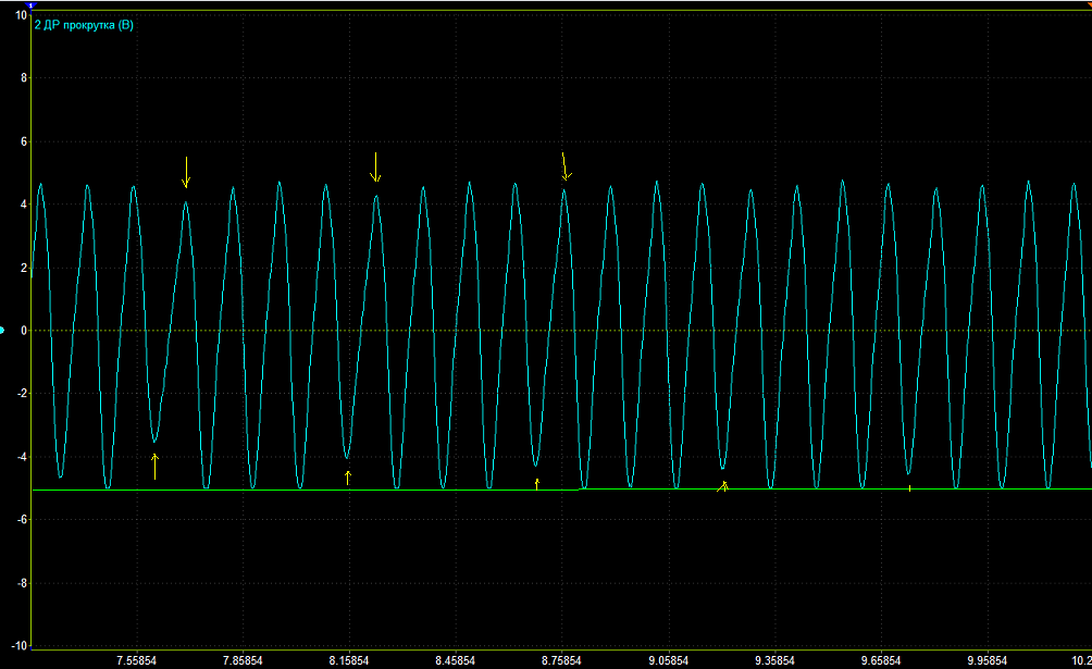

Виталь, привет. А не могут на штоках клапанов и в направляющих лаковые отложения быть? Они как-бы вызывают подвисания клапанов на холодную. Ну, тип смолы какой-нибудь. А при долгой прокрутке и на горячуюю "смола" размягчается и клапана более-менее работают нормально.
Сообщение Виджар » 23 окт 2015, 04:12
Привет Сань...спасибо за отклик. Да думал тоже...но ведь при подвисшем клапане получится ситуация как и с зажатым, т.е. неплотная посадка. Но в этом случае по моему подскакивает и вершинка. А тут нет что то ничего похожего. (((
Тут чем больше "поднялся низ", тем больше "просел верх". Потом низ выравнивается и верх вместе с ним.

Всем здравствуйте! Виталий, я вот думаю, что бы я в этом случае сделал. Наверное - снял бы тест ЭРЦ по методике для определения подвисания клапана с минимальной перегазовкой в конце, ну и посоветовал бы, когда будут смотреть регулировку клапанов - понажимали бы на клапаны вручную в этом цилиндре на предмет упругости пружин и зависания.Интересно было бы узнать конечную причину, но, как известно, не всегда это от нас зависит.

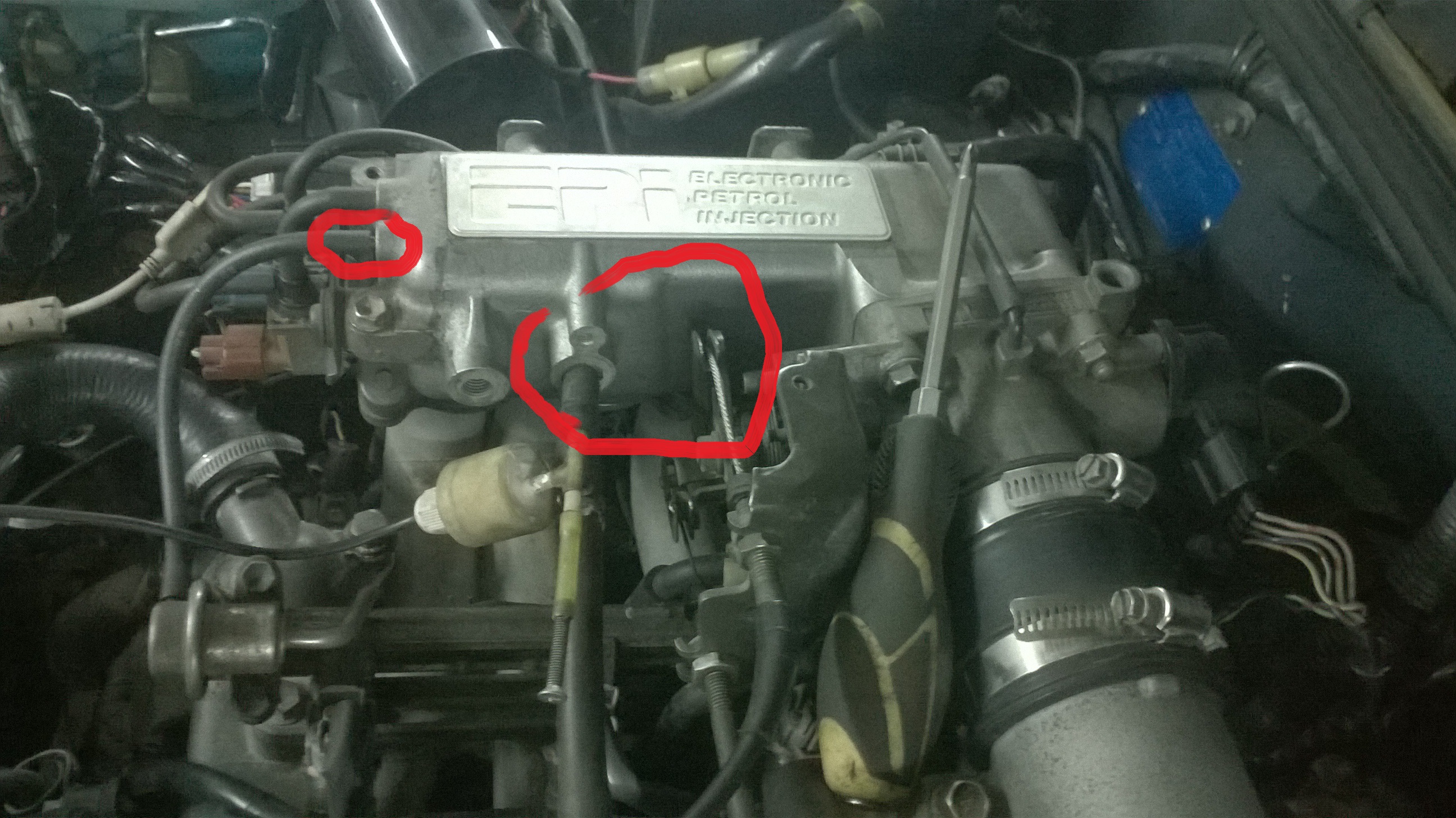

Клиент говорит двигатель троит после запуска секунд 10 потом выравнивается, по осцилограмме видно что проблема есть но я заводил у себя в течении дня раз двадцать так и не заметил что он троит. SUZUKI vitara g16a. Какого года не знаю. И еще вопрос Подключался в впускному коллектору с разных мест и получались разные осцилки на фото будет видно, тоесть есть зависимость куда подключаешся что ли?

По теме... Бывает что при подключении в разные места, получаются разные картинки. Обусловлено многими причинами. Если есть возможность, то конечно подключаться ближе к центру ресивера. Ну если нет, то куда нибудь уже....но проверить отверстие нужно. ))) Дунуть в него, через шланг к примеру. Т.е. убедится в хорошем чистом проходном отверстии. А так часто бывает, что некоторые штуцера (вентиляции к примеру) имеют внутри жиклер или забиты грязью. Такое место конечно не пойдет.

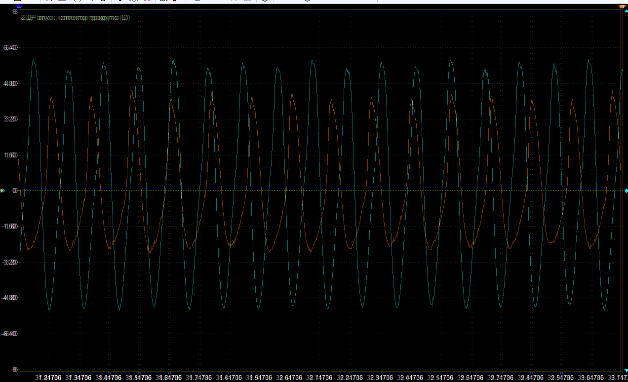

По картинкам.... а компрессию замерял? По моему или начинается прогар клапана выпускного, или с клапанами что то (гидрики, регулировка).
Сообщение Виджар » 27 окт 2015, 06:08
По "моему" Пыжику...что выше. Снимал прокрутку на холодную и на горячую. Больше таких "подвисаний" заснять не удалось (( . На холодную (красная ось) видны какие то как бы наклоны верхов и низов в рано. Думаю может это говорит о зазорах в клапанах. На горячую (синяя ось), все отлично-симметрично..)). Но по верхам видно нужна регулировка клапанов. И вроде бы есть "дребезг" по верхушкам. Промыл форсы сегодня на авто....ну что бы и клапана промыло, хотя бы впускные. Времени больше не было, отправил к мотористам отрегулировать клапана.
