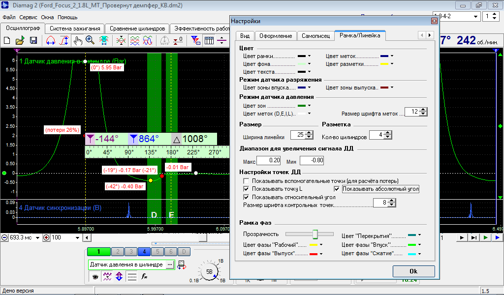

У меня так изначально выставлено

Что-то я не совсем понимаю. На Вашей картинке ведь показываются градусы. Или это не Ваша картинка?

Вот:

Сообщение frompmr » 01 мар 2016, 05:01
Ну так есть же градусы. У Вас на мониторе их не видно что-ли?
Сообщение wendox » 01 мар 2016, 05:02
Да, у меня их почему то не видно.

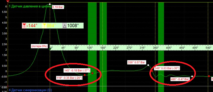

Приехал Уаз "Буханка", 2014 года, пробег 28 500км. Плохой запуск, отсутствие холостых. Давление во впуске по сканеру 70 кПа, импульс впрыска 7.2 мс. Закрутил датчик давления, вот что увидел.
Как потом сказал моторист, сломало верхний успокоитель, и цепь перескочила.
