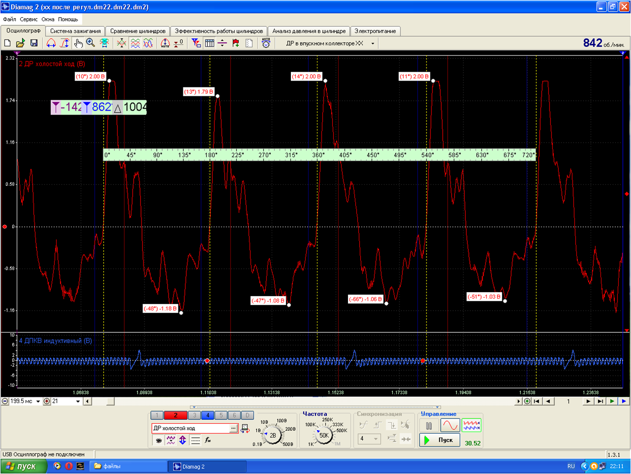

doc писал(а):
Коммодор писал(а):ДР нужно подстраивать под предстоящее измерение (запись осцилки) или изготавливать под конкретные двигатели. У Вас на хх сильные искажения, нужно уменьшать чувствительность пьезопластины датчика. На двигателях, где стоят ИКЗ применяю самодельный щуп-крокодил с индуктивным датчиком на основе РЭС-42.[/quote
Датчик разряжения из комплекта Диамаг 2,не увидел на нём подстроек.ИКЗ на этом двигателе нет.
подстройка заключается как правило или уменьшением предела на осциллографе или уменьшением проходного сечения в резиновой трубочке, соединяющей ДР и впускной коллектор. Другими словами, нужно добиться чтобы датчик рисовал как можно точнее изгибы (открытие/закрытие клапанов) и в тоже время осцилка не выходила за пределы измерений (не обрезалась). Работа ювилирная... По синхре нужно добиться, чтобы между двумя синхроимпульсами укладывались 4 цилиндра, и если синхра с 1 цилиндра берется, то порядок работы по осцилки 4-2-1-3.

Сообщение doc » 23 авг 2015, 04:25
холостой ход
Здравствуйте,можно что то сказать по этому скрину?Авто УАЗ,двгатель 4213.Подскажите как ставить МПЦ.
doc
Сообщения: 125
Сообщение vermilion88 » 23 авг 2015, 05:39
4 вход диамага - мпц

Сообщение doc » 25 авг 2015, 04:51
То есть датчик синхронизации надо подключать к 4 входу?И где потом включить или увидеть МПЦ?
