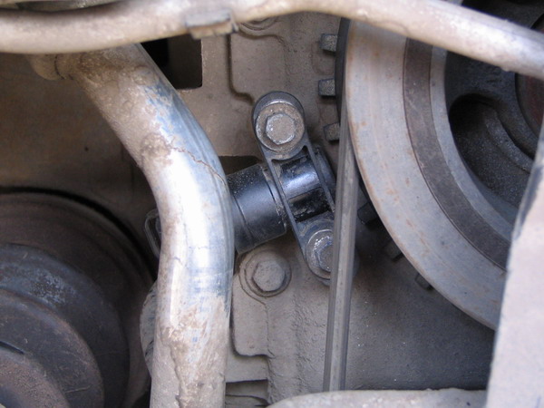

Сообщение wendox » 27 фев 2016, 00:18
Авто забрали, к сожалению, не успел поэкспериментировать. Мотористы говорят метки на месте и был сдвинут ДПКВ на креплении. Реально ли сдвинуть его на 5 зубов? Или не договаривают что то ?
wendox
Сообщения: 156
Сообщение wendox » 27 фев 2016, 03:06
Сознались - был не правильно установлен демпфер)))
wendox
Сообщения: 156
Сообщение Serg57i » 27 фев 2016, 05:39
Вот и странно, демпфер на маховике - как это - сдвинут? Или это не Фокус2? Жаль - интересный случай!
Хотя, на каком-то Фокусе впереди стоит ДПКВ и есть прорези для корректировки УОЗ. Это,наверное и есть тот случай.
Сообщение wendox » 27 фев 2016, 05:47
Вот так наверное:

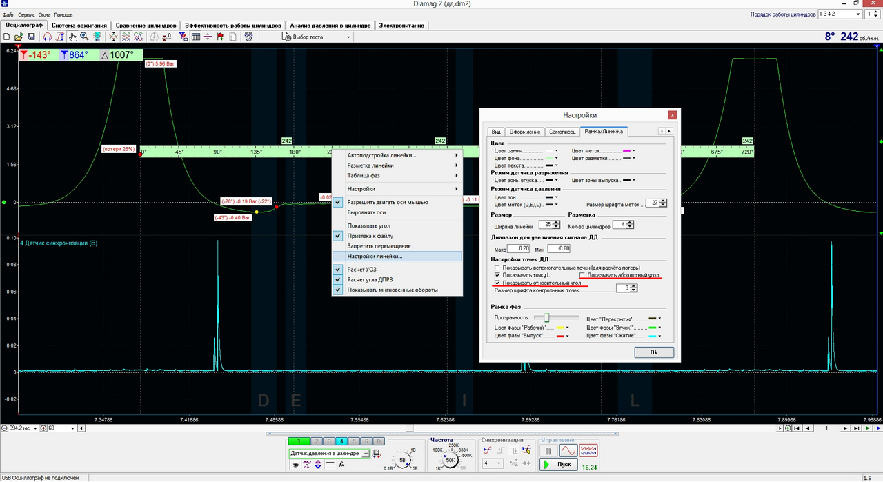

Ребят,подскажите. Смотрю на всех графиках отображаются градусы а у меня нет. Как сделать что бы отображалось.
wendox
Сообщения: 156
Сообщение frompmr » 01 мар 2016, 04:25
Ну так выложите Ваш файл, посмотрим.
Сообщение wendox » 01 мар 2016, 04:31
Файл выложен выше.
wendox
Сообщения: 156
Сообщение frompmr » 01 мар 2016, 04:41
В настройках линейки выставьте показывать углы. Правая кнопка мыши на линейке - настройки линейки.
