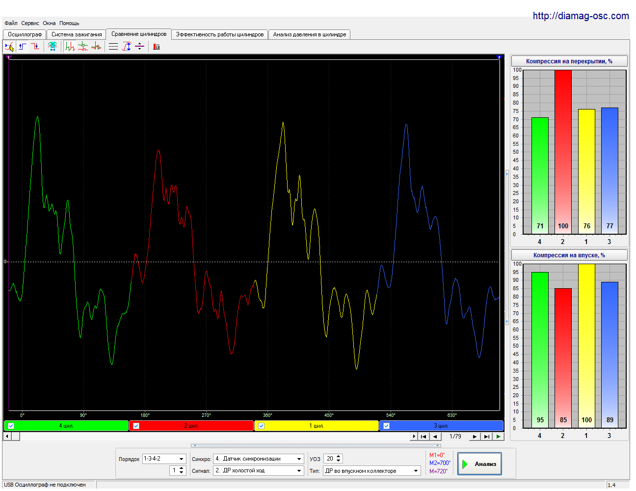

romss01 писал(а):день добрый.я пока только учусь, прокомментируйте пожалуйста мою осцилку,снял с 2112 1.5 16кл
второй цилиндр не дотягивает по вакууму, нужно посмотреть по CSS-скрипту эффективность по этому цилиндру снижена?
2112 сравнение цилиндров

Сообщение romss01 » 19 авг 2015, 00:07
спасибо Коммодор !позже сделаю тест выложу,а почему такие кривые горбики?третий цилиндр по моему мнению самый красивый.

Сообщение Коммодор » 19 авг 2015, 00:31
romss01 писал(а):спасибо Коммодор !позже сделаю тест выложу,а почему такие кривые горбики?третий цилиндр по моему мнению самый красивый.
есть ли посторонние шумы из головки? Можно еще одним каналом подключить датчик детонации (viewtopic.php?f=8&t=410), ну и немного прояснится ситуация. Если не затруднит выложите в таком варианте осцилку. Датчик собрал на скорую руку: просто вставил длинную шпильку и затянул гайками. Иногда перед регулировкой клапанов посматриваю для себя где стуки, ну а потом проверяю зазоры. На 16 клапанах правда не проводил еще эксперименты , но там же гидрики, их как правило слышно по стуку. По правому склону, как гласит теория, по бахроме можно судить о разбитости направляющих втулок.

Сообщение romss01 » 19 авг 2015, 01:27
благодарю вас Коммодор!!! По правому склону, как гласит теория, по бахроме можно судить о разбитости направляющих втулок-это вы про датчик разряжения? гидрики отчётливо слышно что стучат, но в каких цилиндрах непонятно! куплю датчик детонации и выложу как вы просили!ещё раз спасибо большое!
