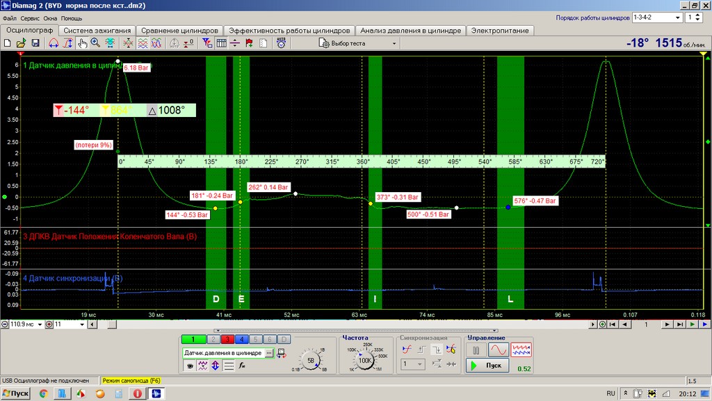

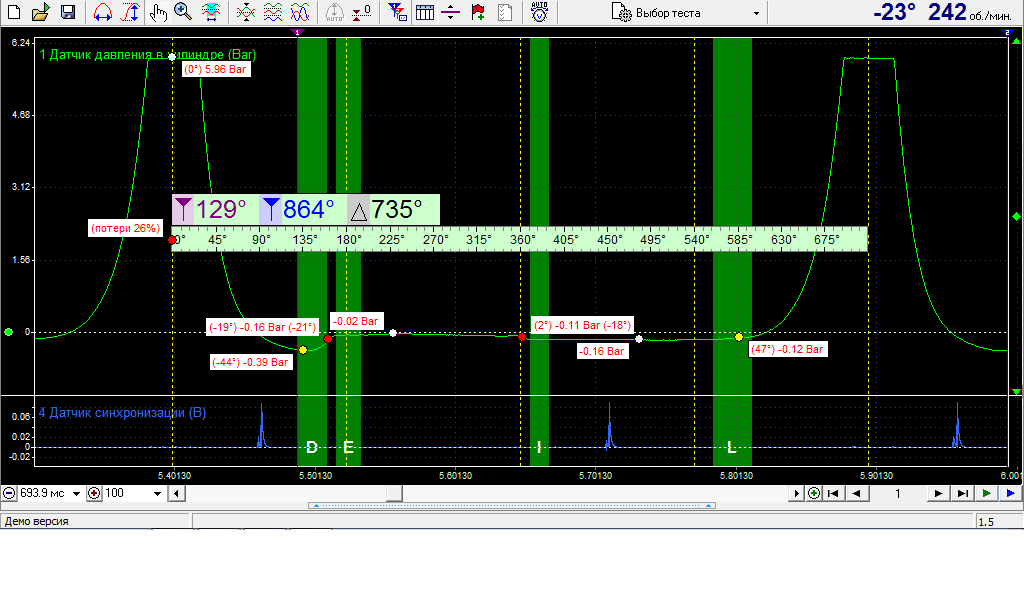

BYD - маленький трехцилиндровый автомобильчик с трамблером - не тянет, стронуться с места - большая проблема. Все началось в морозы.

РВ спешил на два зуба. Предположение, что толкали с буксира - подтвердилось. Хозяин признался, что в мороз не завел и с остервенением таскали Нивой.

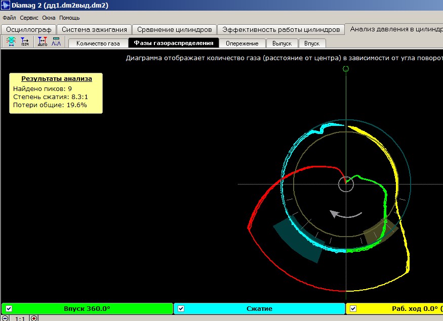

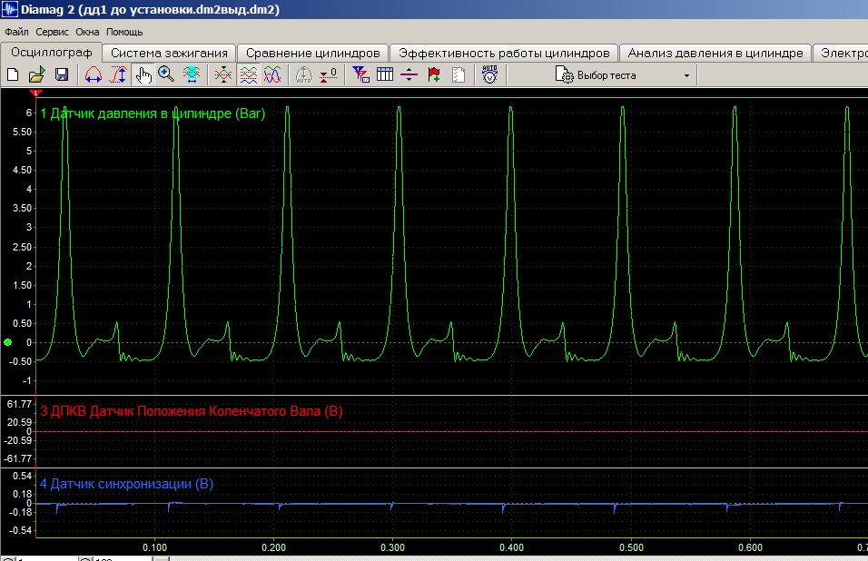

Приветствую! Посмотрите пожалуйста правильно ли снял осцилку. Авто Ford Focus 2 1.8L. Автомобиль не заводится после обрыва и замены ремня ГРМ. Даже при беглом взгляде видно, что искра почти на выпуске. Вопрос: как определить на сколько зубов ошиблись "мотористы"?

Снимите ДПКВ-ДПРВвп.-ДПРВ вып.- МПЦ- это будет правильно и более информативно, чем ДД на прокрутке.

Не торопитесь с выводами, ведь искра и установка распредвалов здесь напрямую как бы не связаны, если конечно не трамблерное авто. Момент искры на прокрутке может зависеть и от потерь в этом цилиндре, так как при этом пик давления будет несколько раньше, чем ВМТ. Не настолько, конечно, как у Вас. Вобщем, не упускайте интересный случай, хотя бы в познавательных целях.
