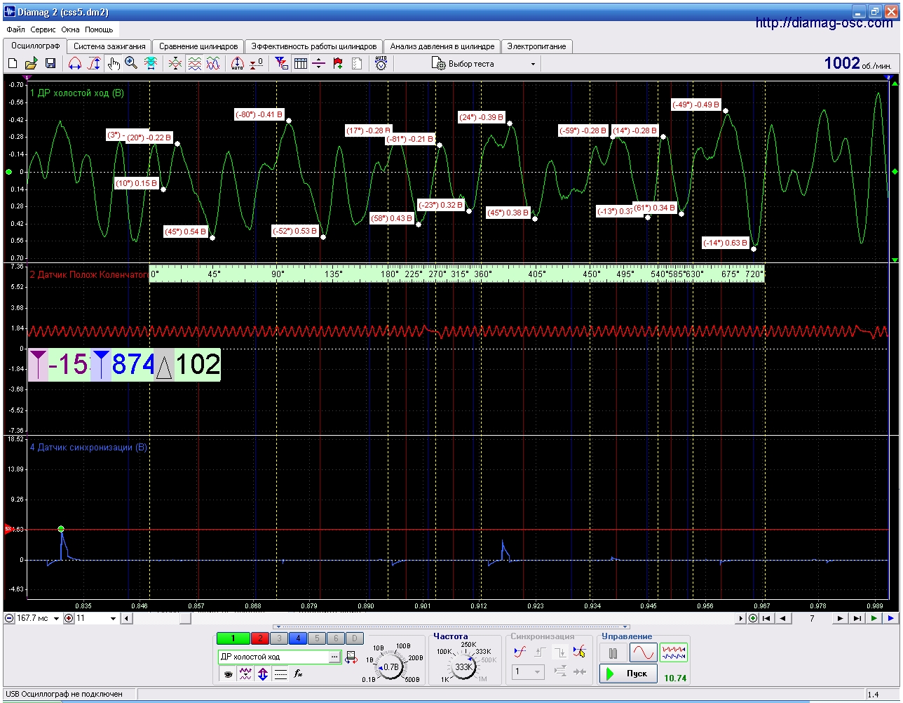

Добрый день. Машина Land Rover Pegause P38. 4.6 V8.
Машина работает не ровно на xx. Мощность развивает но как то не то (со слов хозяина).
Осцилки прилагаю. Сильно не пинайте, с др только учусь работать. Как я понимаю с клапанами беда или с гидриками (если они там есть.)?
ДР тульский от мотор тестера. (порядок работы 1-8-4-3-6-5-7-2)
др хх
css5.7z
land rover p38
Sector_Tula
Сообщения: 142
Сообщение Alex_42 » 13 авг 2015, 18:37
По сканеру на что жалуется? И снимите осциллку ДР прокрутка.
Сообщение Sector_Tula » 13 авг 2015, 18:47
Alex_42 писал(а):По сканеру на что жалуется? И снимите осциллку ДР прокрутка.
По сканеру не на что не жалуется. Просто видно по мотору что он подтраивает. Работает совсем не ровно. Хорошо сниму. Сканером смотрел во ODB2. Для него по хорошему нужен свой, называется TestBook стоит куча зеленых.

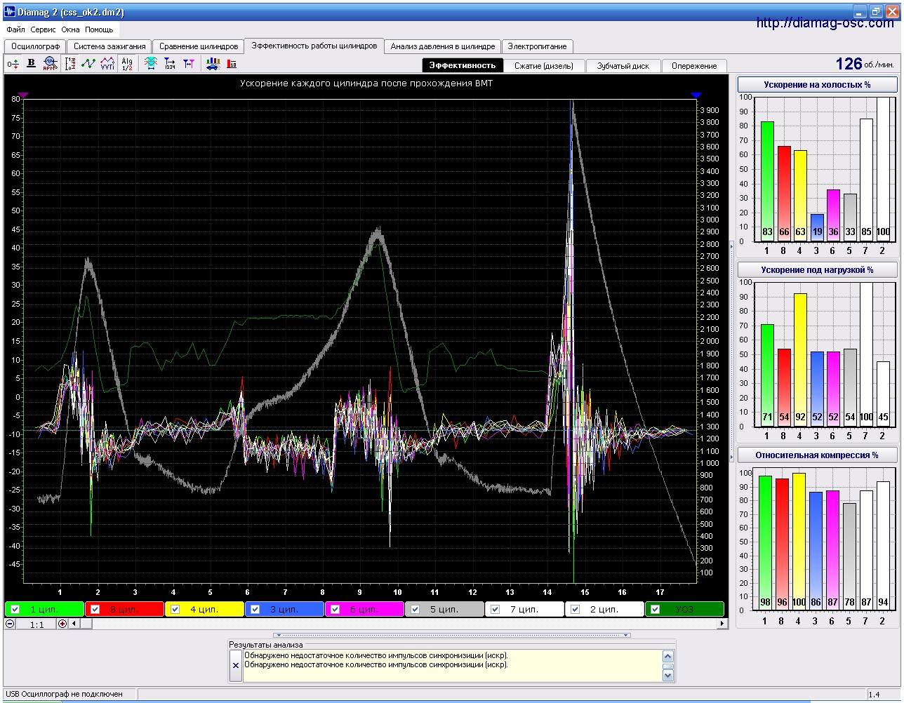

Сообщение Sector_Tula » 13 авг 2015, 20:16
Alex_42 писал(а):Тест эффективности можно сделать?
файл для css чуть ниже.
css_ok2.7z
файл для css
css
Sector_Tula
Сообщения: 142
Сообщение Alex_42 » 13 авг 2015, 20:40
У вас тест правильно не прошел. Как к ДКПВ подключались? И скачайте настройки для ПО 1.4. Там все уже настроено, а у вас на 4-м канале пиковый детектор еще не включен.
Сообщение Sector_Tula » 13 авг 2015, 22:07
Alex_42 писал(а):У вас тест правильно не прошел. Как к ДКПВ подключались? И скачайте настройки для ПО 1.4. Там все уже настроено, а у вас на 4-м канале пиковый детектор еще не включен.
Настройки стоят от 1.4 самые последние. Да про пиковый детектор вы правы. Подключался возле самого эбу. Я что то и не увидел что он не прошел. Он перестал проходить, я просто файл чуть чуть подрезал чтобы залить. вот ссылка на полную версию файла. Там тест проходит. https://yadi.sk/d/Mq6w3BmuiRo4G
