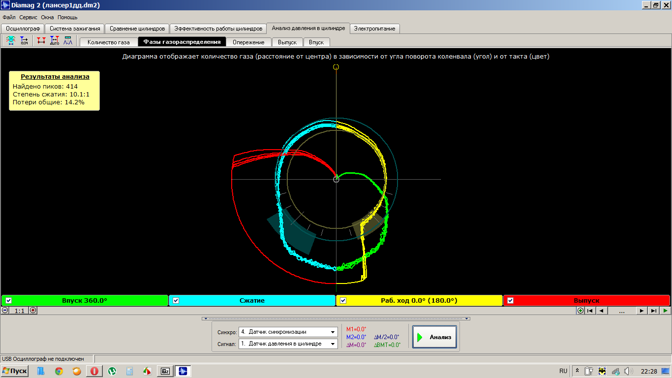

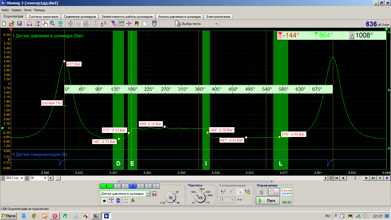

Ну вот, частично подтверждает версию о зажатом выпуске в 3 цил. Посмотрите, на осцилках остальных цилиндров кроме 3-го выпуск вовремя! А в третьем у нас - раньше открывается выпуск. Приведу только один цилиндр - первый - остальные не отличаются.
