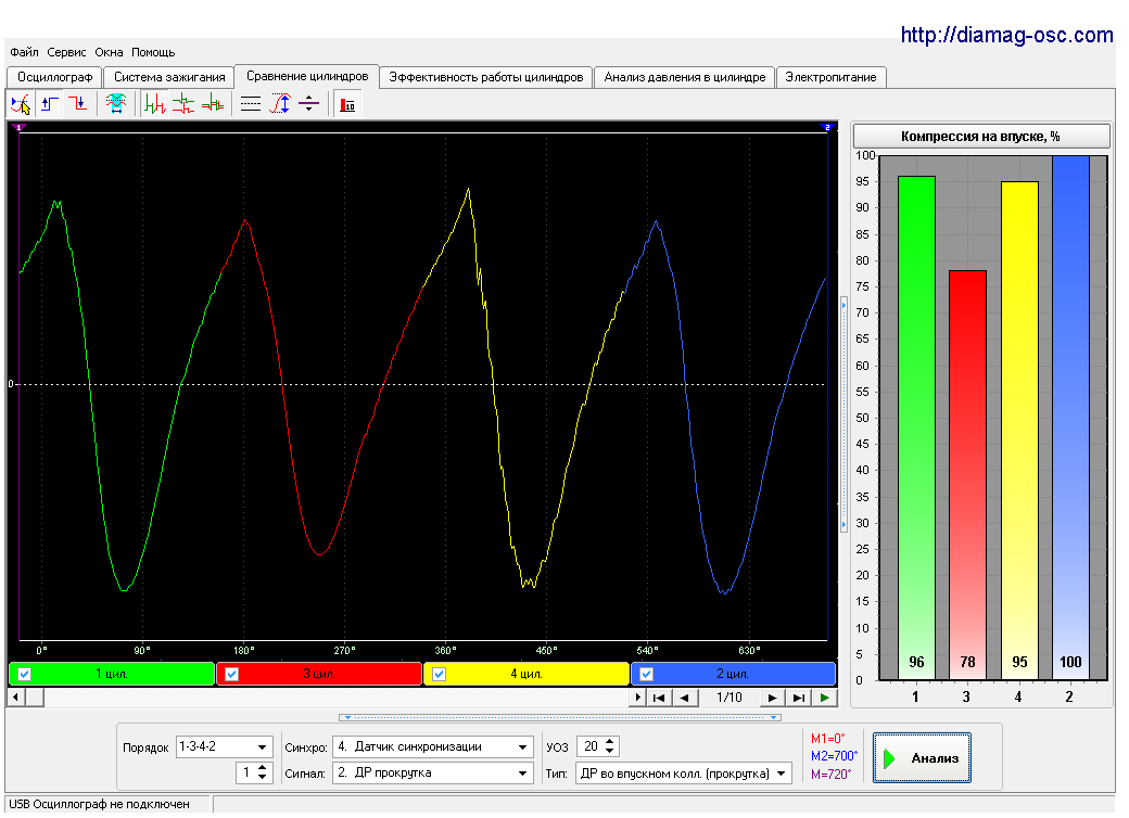

Сообщение sanya.map » 07 апр 2015, 20:12
Добрый день.Во тоже только Ланцер 9.Не устойчивая работа на ХХ.Посмотрели дроссельный узел есть косяк с заслонкой (это у них болезнь).Но мне не понравился стук гидриков,снял ДР на ХХ и прокрутке,кто что скажет?

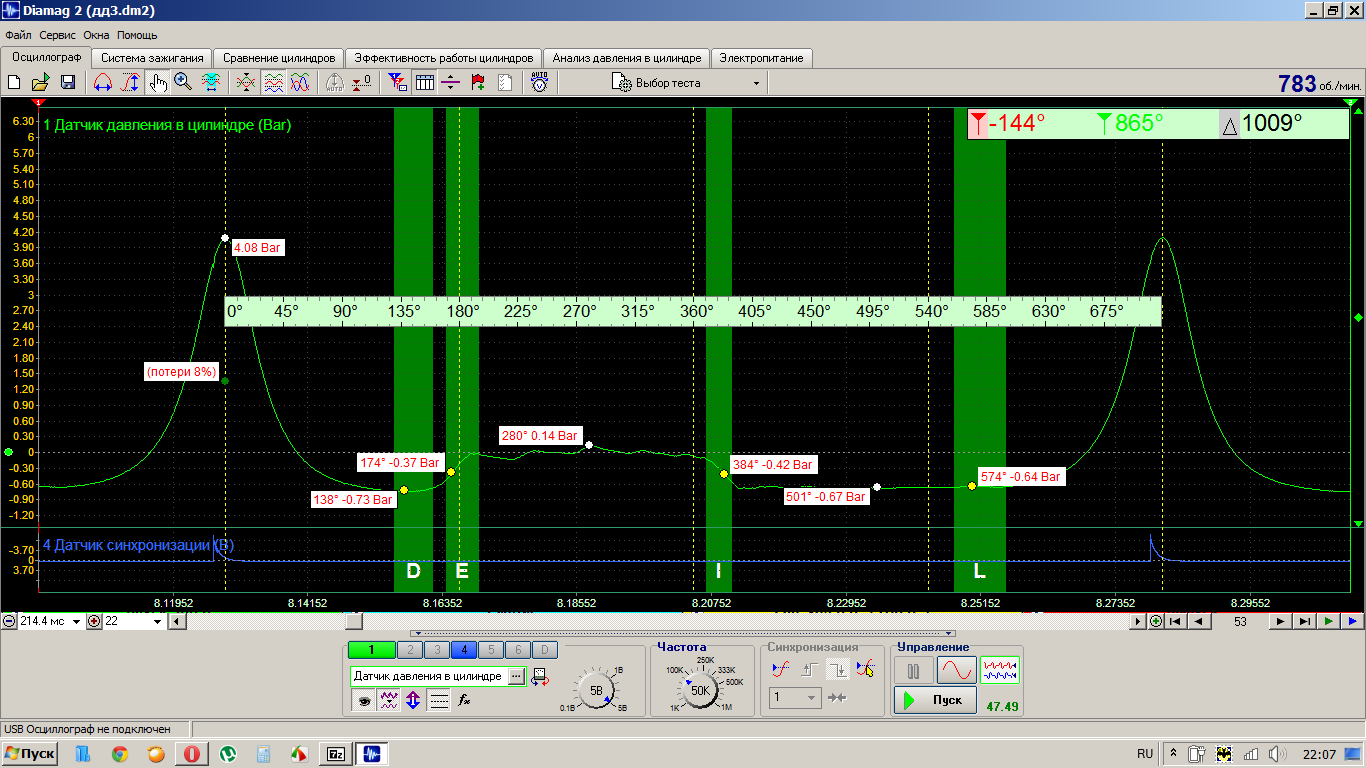

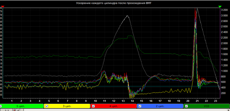

Re: Датчик разряжения
Сообщение Serg57i » 08 апр 2015, 00:41
minoga писал(а):Вот ссылки, все что есть.
Попробуем порассуждать по Лансеру. Фактически - не работает 3 цил. на холостом ходу. Что мы имеем.

Эти очевидные отклонения от нормы в первую очередь намекают на зажатый выпускной клапан в 3 цил. Но там - гидрокомпенсаторы, как такое может быть? Только в случае просевшей или потерявшей упругость пружины клапана. В пользу зажатого выпуска в 3-м говорит и тот факт, что эффективность этого цилиндра на мой взгляд заметно снижается по скрипту ЦСС по мере прогрева. Почему не просел хвост этого цилиндра при глушении- это также можно объяснить тем, что жаропрочную сталь клапана быстрее остудить, чем прогреть и он успевает остыть при интенсивном обдуве во время остановки с больших оборотов. Если бы был прогар, то хвост точно бы опустился. На зажатый выпуск также намекает и картинка фаз

Двигатель с ваносом на вп. валу, а им характерно слегка запоздалое закрытие впуска, выпуск должен , по-моему открываться классически по градусам, а мы видим раннее его открытие.(Опять в пользу зажатости). Возможно, это особенность двигателя, но это могла бы подтвердить осцилка ДД, снятая с любого другого цилиндра. У нас ее нет.
С другой стороны - скрипт ЦСС также характерен и для подсоса во всас. коллектор вблизи 3 цил. Чтобы подтвердить или опровергнуть это надо применить дымогенератор и второе - иметь хоть какие-то данные со сканера - расход воздуха, коррекции, показания ДК. У нас нет этих данных.
Сообщение sanya.map » 08 апр 2015, 02:48
sanya.map писал(а):Добрый день.Во тоже только Ланцер 9.Не устойчивая работа на ХХ.Посмотрели дроссельный узел есть косяк с заслонкой (это у них болезнь).Но мне не понравился стук гидриков,снял ДР на ХХ и прокрутке,кто что скажет?
Отвечу на свой вопрос.В четвёртом цилиндре разбиты анкера напроч и гидрик не держит.Вскрытие показало но почему то по осцилке всё указывает на 3-й.Почему так?
