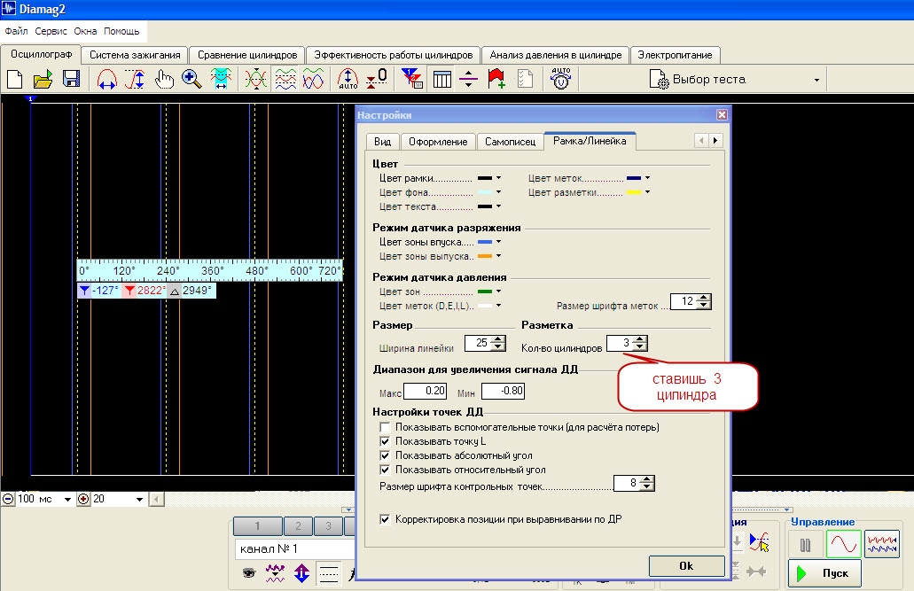

На яндекс диск кинул https://yadi.sk/d/FC_cITQuhfkGm и еще на ХХ https://yadi.sk/d/eOiKUUb_hfkHJ Вопросик-линейка для 3ц-работает?
Сообщение kikozik » 05 июл 2015, 15:41
TRV писал(а):На яндекс диск кинул https://yadi.sk/d/FC_cITQuhfkGm и еще на ХХ https://yadi.sk/d/eOiKUUb_hfkHJ Вопросик-линейка для 3ц-работает?
От 1 до 8 цилиндров,что поставишь в настройках,только потом не забудь что изменил по количеству цилиндров.

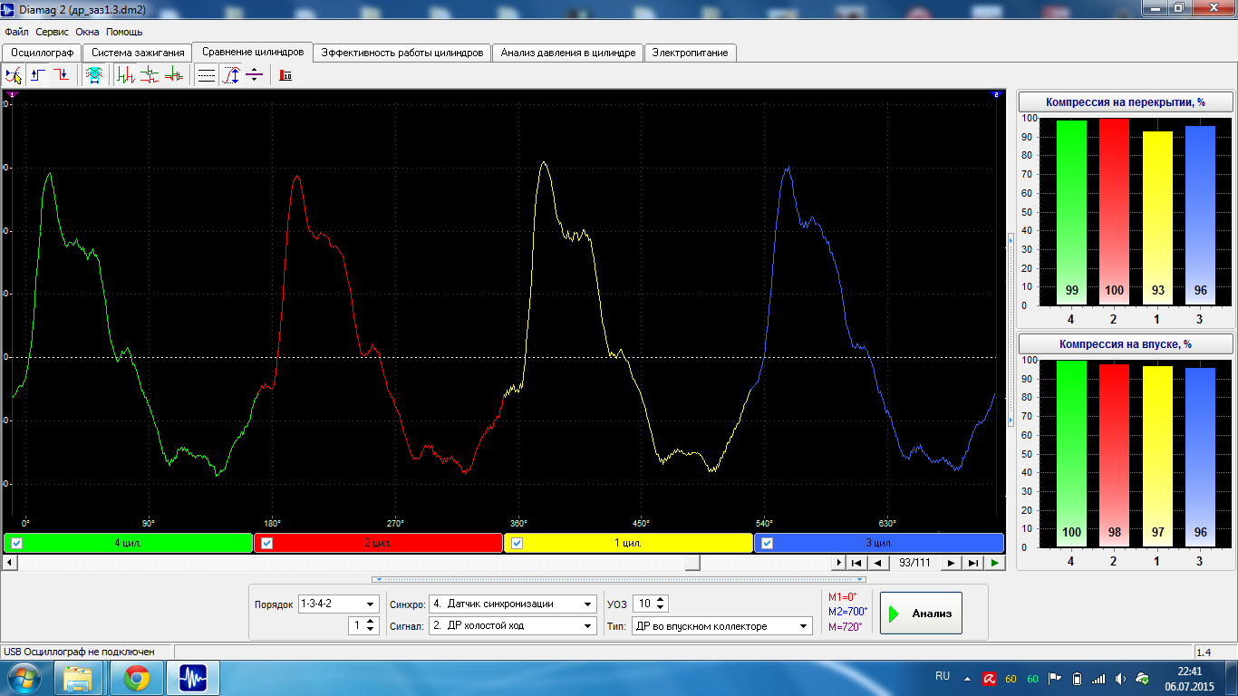

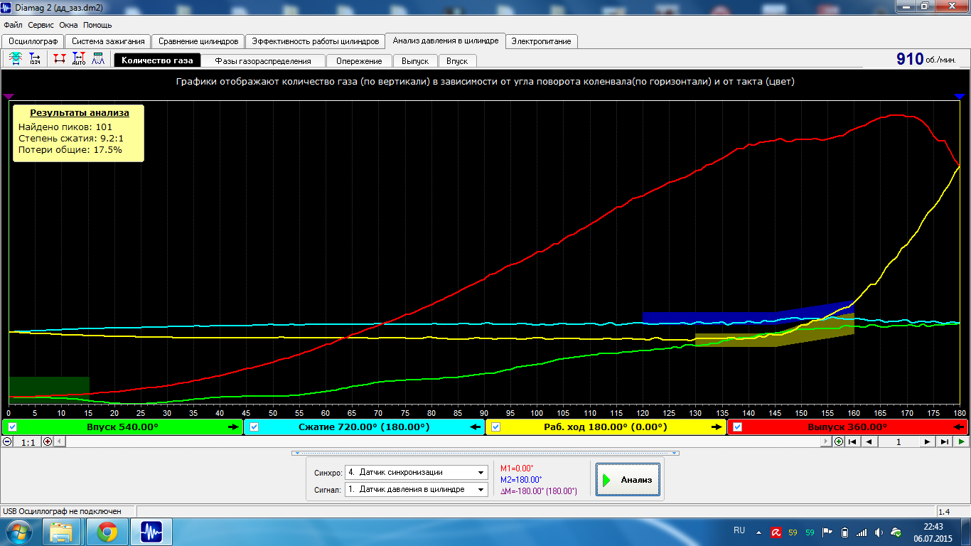

Друзья, заз шанс 1.3 мемз 307. Клиент с самого новья жалуется на не завод с 1 раза. Делал полную диагностику - все более менее норма.
Самое интересное что если снять разъем дад - она и едет лучше и заводится всегда с 1 раза и обороты не плавают...
вот осцилограммы...помогите
https://yadi.sk/d/dcRdw5fIhhxWP
https://yadi.sk/d/DLU_Mr0BhhxXJ
https://yadi.sk/d/oRUSyLOZhhxY9

vermilion88 писал(а):Друзья, заз шанс 1.3 мемз 307. Клиент с самого новья жалуется на не завод с 1 раза. Делал полную диагностику - все более менее норма.
сколько кажет MAP по сканеру на заглушенном и на ХХ? а также температура на впуске на холодном двигателе?

Сообщение vermilion88 » 07 июл 2015, 16:44
МАП кажет 0.34-0.36 на хх . МАП хозяин менял. Все тоже самое. Температура соответствует температуре за бортом.

Сообщение pvzhar42 » 07 июл 2015, 16:53
а на заглушенном равно атмосферному?

Сообщение vermilion88 » 07 июл 2015, 17:02
98. На обоих датчика.

Сообщение pvzhar42 » 07 июл 2015, 17:21
попробуйте осциллом на сигнальном проводе померить. Будет выглядеть будто осцилка при помощи ДР. (на исправном). При неисправном ДАД картинка непредсказуемая. и датчик должен быть от Сименс.
