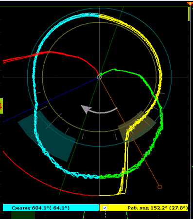

Приехала киа рио 3 2013 года 1.4 двигатель...
Плохо едет после 3-4 тысяч оборотов...
Диагностика показала что топливные коррекции 0%, разряжение 0.4 атм... По звуку чувствуется забитый выхлоп...
Вот снял датчиком давление осцилограмму! Посмотрите пожалуйста... Как раз с 3-4 тысяч идет резкий рост забитости выхлопа, но пугает лесенка на фазе выпуска, не фазорегуляторы пздят?

Вы так записывали с перегазовками? Еще нашол особенность ПО -при анализе ДД ,оно (ПО) обрабатывает только первые 5 оборотов КВ-вот дела,хоть где рамку ставь на оссциле ДД,все равно первые пять циклов в файле :evil: :evil: -вот поэтому такую чепуху и видел во вкладках фазы газораспределения и количество газа по оборотам и виду.Еще мне кажется что ДД неплотно вкручен,так как мало давление на холостых ;) А лесинку покажите на скине? не понял о чем речь.

vermilion88 писал(а): Посмотрите пожалуйста... Как раз с 3-4 тысяч идет резкий рост забитости выхлопа, но пугает лесенка на фазе выпуска, не фазорегуляторы пздят?
Насчет забитого выхлопа не уверен. Скорее - поздние фазы.

Сообщение Виджар » 12 дек 2015, 06:01
Привет Сергей, там фазик на впуске.....так и должно быть в принципе. С катализатором то же что то сомневаюсь. А зачем ты газуешь постоянно? Пусть поработает на ХХ, потом плавно подними до 4000 -4500 об. и подержи так секунд 5, потом опять на ХХ...стоп.
Сообщение Serg57i » 12 дек 2015, 06:43
Привет, Виталий. Я уж с учетом фазика предположил. Фазик дает поздний впуск на холостом -это понятно, но а выпуск-то у него вроде поздно, а должно быть кажись как у всех добрых людей ;) Сильно не уверен конечно. Нет эталона по ДД у меня по этой машине.
Сообщение Виджар » 12 дек 2015, 07:12
Ага, понял..... )) Есть с 1.6 двигателя с таких машинок. Думаю что одно и то же с 1.4. На 1.6 все так же.... получается вроде норма.

Сообщение vermilion88 » 12 дек 2015, 09:48
Забыл уточнить. Клиент сегодня отзвонился, сказал что стала ехать. И звук пропал во впуск пердящий.
Движок g4fa 1.4 107 л.с. 117 тыщ пробег, ничего не меняли в движке.
По моим прикидкам противодавление было максимум 2 атм. И опять же в начале фазы выпуска, а не в конце если это настроена так система. Там я думаю стоит два дпрв и смещение фаж сразу скажет об ошибке
