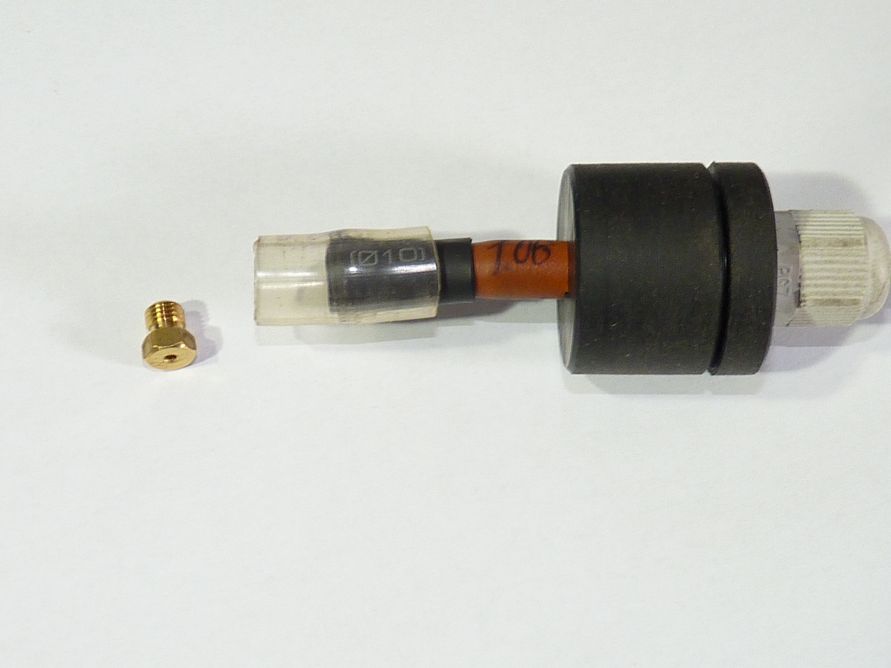

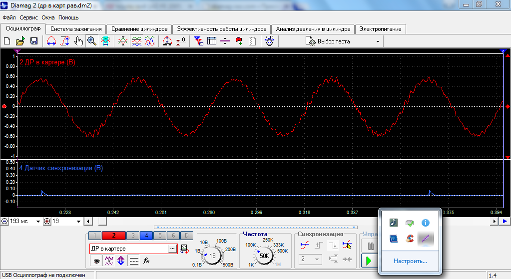

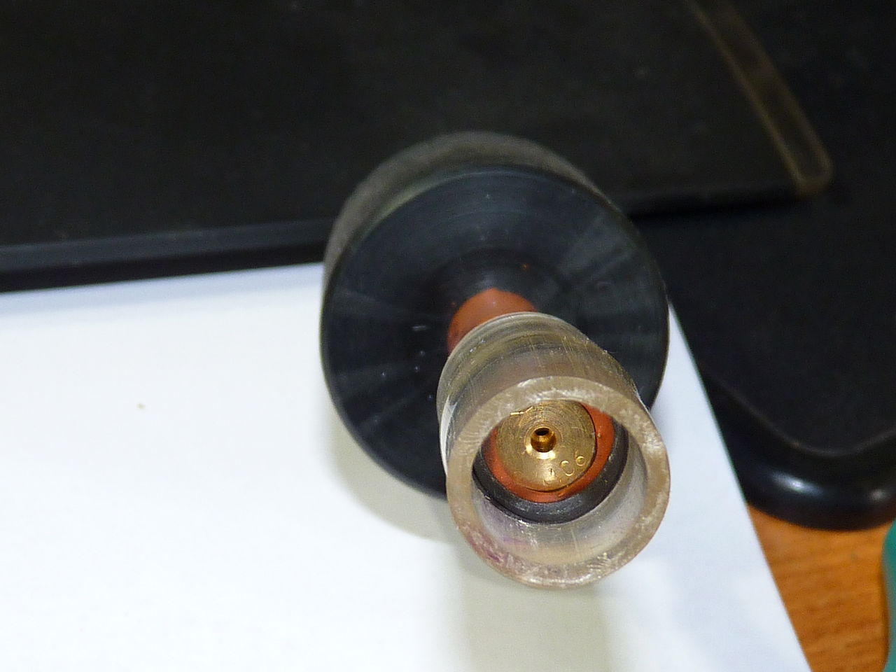

Сообщение frompmr » 29 июн 2015, 02:03
Найдите шлангочку эластичную, в капельницах есть. Вставьте в нее жиклер с отверстием 0.5 мм - 0.8 мм. У меня на диамаговском датчике хорошо работает с 0.5 мм. (нашел в рем. комплекте от газовой плиты) А без жиклера было точно как у Вас. И шлангочка должна быть минимально возможно короткая.
