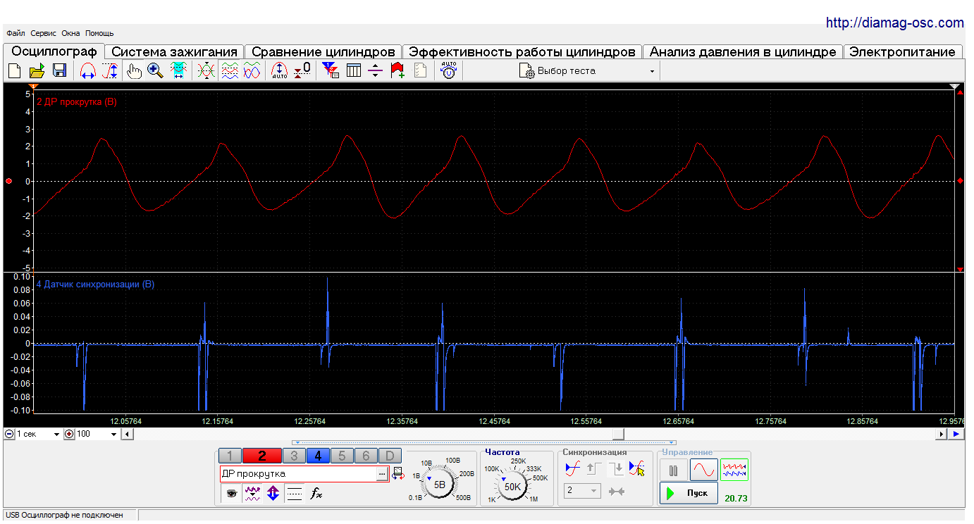

Сообщение Babuka » 15 мар 2015, 08:21
Ребята, вот файлик ДР во впуск. кол. на прокрутке. Прокомментируйте.
ДР прокрутка выд.Н3.dm2.zip
Babuka
Сообщения: 645

Сообщение AutoBot » 15 мар 2015, 22:01
Babuka писал(а):Ребята, вот файлик ДР во впуск. кол. на прокрутке. Прокомментируйте.
Дружище Babuka ето скорее всего льющая форса , у меня едентичная осциприлка , ниже прилогаю скрины, первая хаотичный всплеск при старте , вторая она же , после 15 сикунд прокрутки !

Re: Датчик разряжения
Сообщение Serg57i » 15 мар 2015, 22:25
Ребята, ну вы даете! Уже льющую форсунку на ДР-прокрутке увидели! :o
Сообщение titservik » 15 мар 2015, 22:31
И где это вы увидели интересно по осцилке ДР, что форсунка льет?
