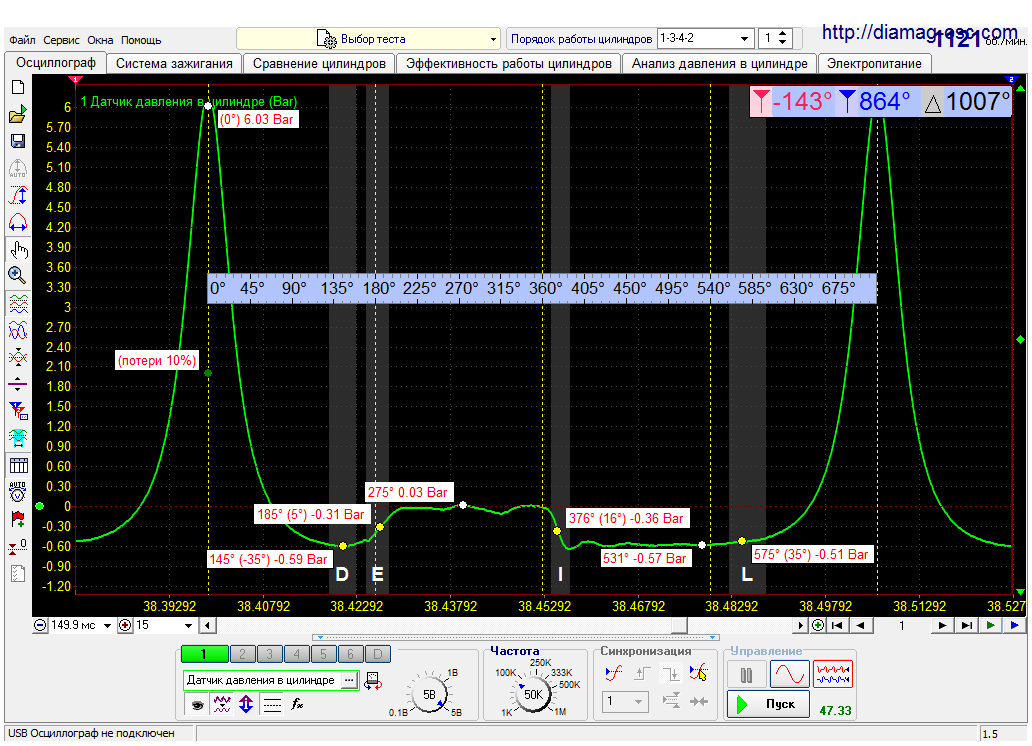

Виджар писал(а):Дык вал поздно стоит.....
приехала вот так. https://yadi.sk/d/ZKbgcAYpjXwBr
при проверке меток было четко видно что метки стоят неправильно. что и подтвердила осциллограмма...
или у Вас есть какие то иные объяснения? Мне б про уоз узнать. С трамблерами только учусь

Сообщение Виджар » 06 окт 2015, 06:20
ну приехал он с валом стоящим раньше..... теперь стоит в поздно. Причем тут трамблер?? ))
Сообщение vermilion88 » 06 окт 2015, 17:21
Виджар писал(а):ну приехал он с валом стоящим раньше..... теперь стоит в поздно. Причем тут трамблер?? ))
Вал стоял раньше на 1.5 зуба. Метки ровно не поймать.

Сообщение Виджар » 06 окт 2015, 19:20
По УОЗ в смысле? Ну он может прыгать по многим причинам. Может прыгает просто, что бы ХХ устаканить. Может сам трамблер ''разбит'' ... привод и т.д. Может шпонки на валах еще проверить, не разбило ли случаем. Можно попробовать снять ДПКВ + ДПРВ + ДД. Понаблюдать, будут взаимные смещения или нет.

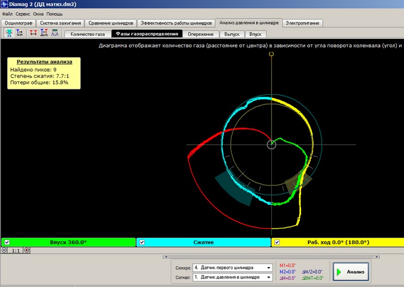

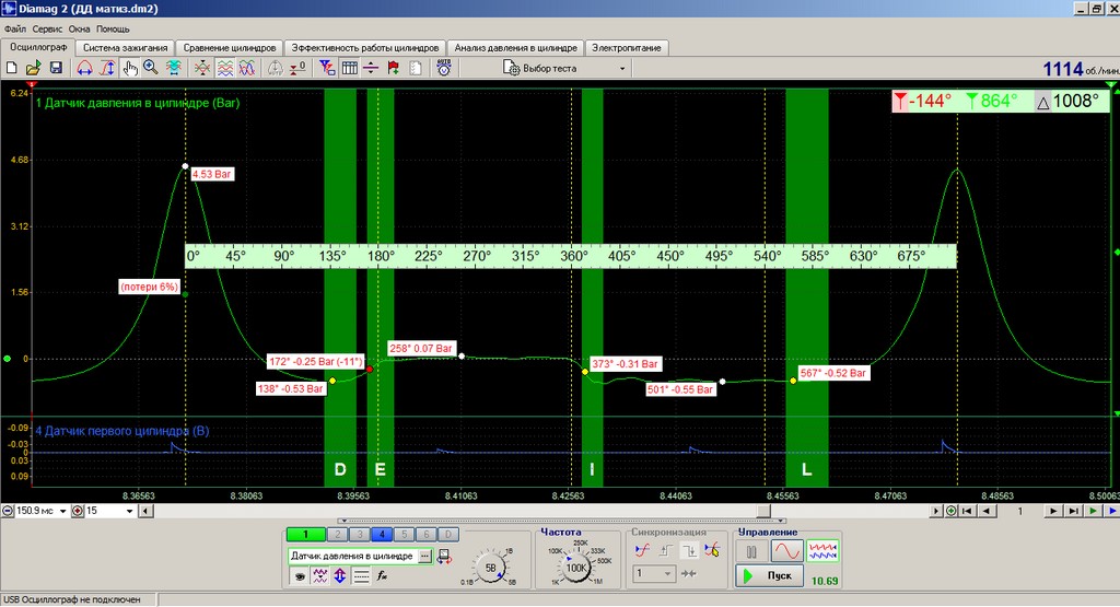

Сообщение Serg57i » 06 окт 2015, 22:54
Был Матиз 0,8 с подобной неисправностью. Помогла тогда ошибка по трамблеру - оказалась верной и подмена трамблера подтвердила.
Правильные фазы на Матизе таком и есть немного ранние - видимо сделано для того, чтобы на низах получше ехал, так как верхи больно-то ему и не нужны ;) . Вот, что есть по этому Матизу. Да, не забудь вытащить потом скрепку из колодки диагностики - с ней могут быть проблемы в работе двигателя.
