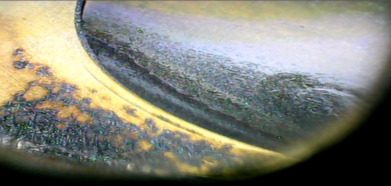

Сообщение Serg57i » 11 апр 2015, 02:34
ИгИв писал(а):Неплотный выпускной?
Вот еще что у меня есть по этой машине, вкратце.
Своей работой я остался не доволен. Век живи - век учись.., как говорится. Почему-то больше склонился к неплотному впускному 3ц.
По впускным опыта и статистики нет у меня, хотя такое и встречал раньше в своей практике, когда не было осцила. В эндоскоп четко было видно - ощиренный он какой-то с одного края. Выпускной тоже можно отнести к группе риска - проваленный чрезмено, но края ровные у него. Жалею, что компрессию померил только в 3. Потом уже сообразил с задержкой, глядя на осцилку прокрутки - надо было рассмотреть и вариант прогара прокладки 2-3. Клиенту сказал, чтобы катушки и провода со свечами он больше не обвинял и что голову однозначно снимать и смотреть, что с клапанами. Просил, чтобы он потом отзвонился.
Сообщение ИгИв » 11 апр 2015, 07:05
Спосибо Сергей. Хоть, 2Ц выглядит не лучше 3Ц, но по моему на прогар прокладки, не похоже. Голову снимать однозначно, там и 2Ц не лучше.
ИгИв
Сообщения: 11
Зарегистрирован: 19 май 2014, 00:09
Сообщение Serg57i » 11 апр 2015, 07:26
Тоже никак не сторонник прогара прокладки 2-3. Интуиция против. Что-то не уверен, что этот клиент позвонит. Успокаивает одно, что вчера по Калине подобный случай - масть такая пошла... Так вот там точно узнаем результат на той неделе - моторист свой.

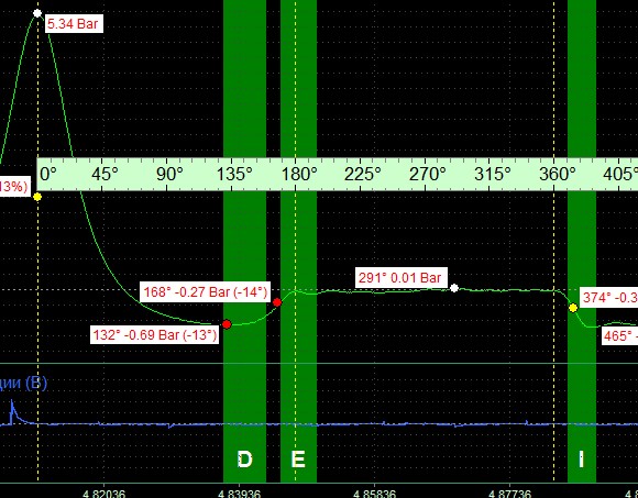

Сообщение serjo » 14 апр 2015, 07:36
Вот осваиваю по не многу, что скажите по поводу вложенного файла? Все звёздочки на местах и шпонки посадочные проверял. Я начинающий, может быть это нормальное отклонение, или мне настройки надо подправить.
2111 16 кл 1.6 смещение распредвала.rar
serjo
Сообщения: 22
Зарегистрирован: 11 июн 2014, 08:20
Откуда: Липецкая обл. г.Елец
Сообщение Serg57i » 14 апр 2015, 07:56
serjo писал(а):Вот осваиваю по не многу, что скажите по поводу вложенного файла? Все звёздочки на местах и шпонки посадочные проверял. Я начинающий, может быть это нормальное отклонение, или мне настройки надо подправить.
Я считаю, что выпуск рано открывается. Если другими тестами есть подозрения на этот цилиндр, то надо снять ДД в другом для сравнения, т.к. картинка такая может быть и из-за зажатого, допустим, клапана, но здесь, похоже, не тот случай и двигатель не тот.
Сообщение Babuka » 14 апр 2015, 20:51
Serg57i писал(а):
serjo писал(а): т.к. картинка такая может быть и из-за зажатого, допустим, клапана, но здесь, похоже, не тот случай и двигатель не тот.
Может гидрик клинит?
Babuka
Сообщения: 645
Сообщение serjo » 14 апр 2015, 21:11
попробую тогда снять из другого цилиндра осцилку, но позже, сейчас машинка не доступна. вобще жалоба клиента в том что после 3000об. машинку поддёргивает и пропадает динамика. а этот дефект обнаружился случайно.
serjo
Сообщения: 22
Сообщение Serg57i » 14 апр 2015, 21:22
serjo писал(а):попробую тогда снять из другого цилиндра осцилку, но позже, сейчас машинка не доступна. вобще жалоба клиента в том что после 3000об. машинку поддёргивает и пропадает динамика. а этот дефект обнаружился случайно.
Лучше снимите с другой такой машины, с исправной - будет сразу все понятно и появится полезный опыт.
