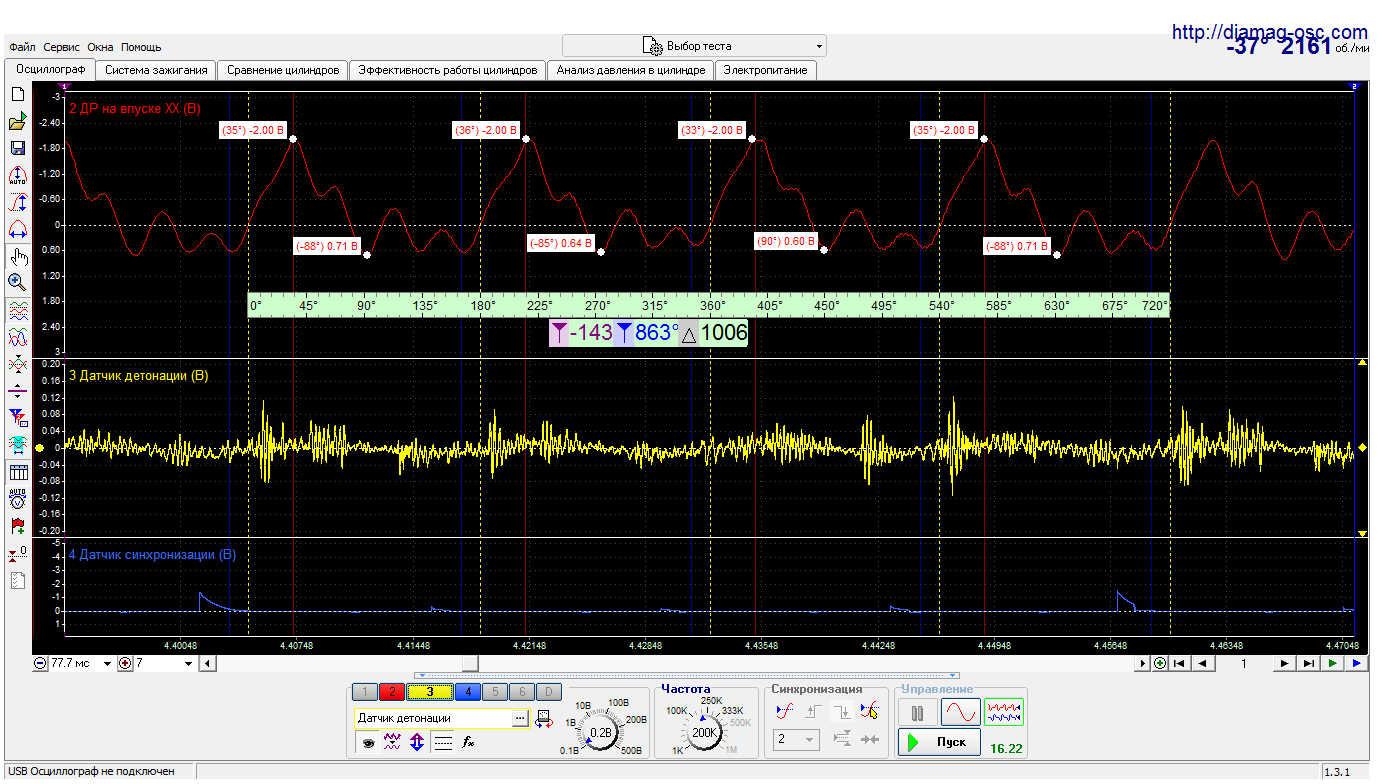

До регулировки клапанов на ХХ был явный стук внутри клапанной крышки, был сделан тест шумов с помощью датчика детонации(тест который предложил Alex 42).

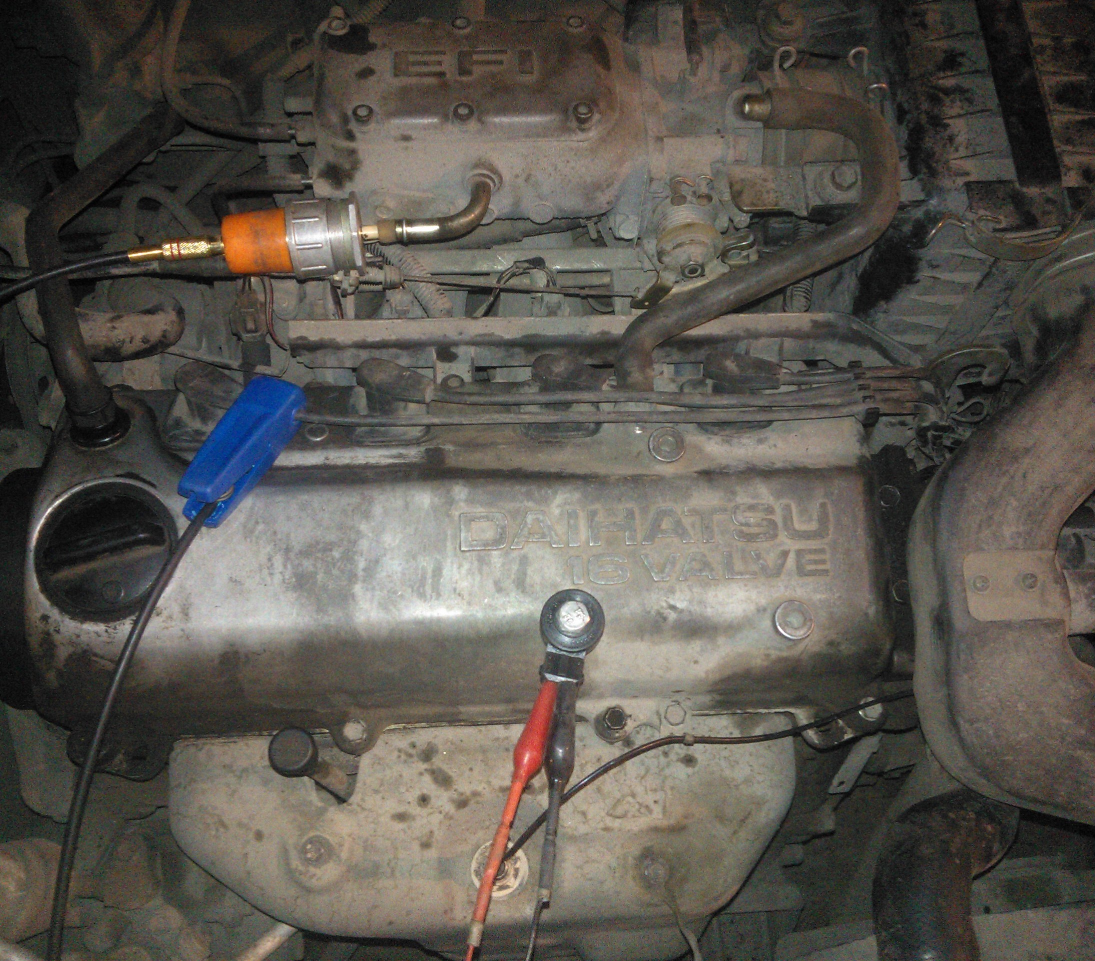

Ниже фото места крепления ДД
Скрин осциллограммы на которой я проставил измеренные зазоры клапанов на холодном двигателе после вскрытия
и сам файл до ремонта.
Проверка шумов до регулировки клапанов
Место подключения датчика детонации

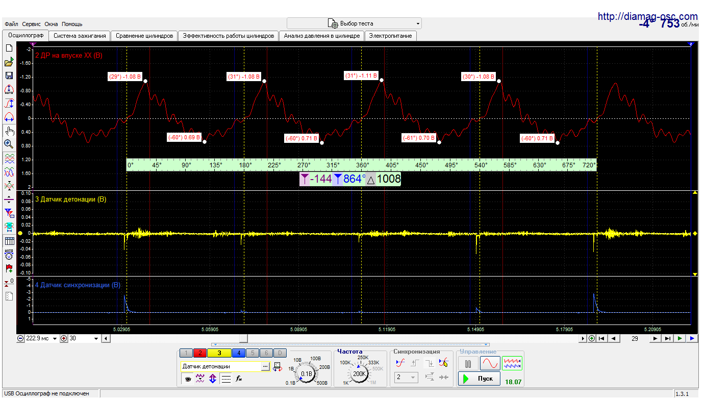

И что меня поразило после начала теста это почти прямая линия по сравнению с тестом до ремонта.
вот ниже файл
скрин после ремонта
Проверка шумов после регулировки клапанов

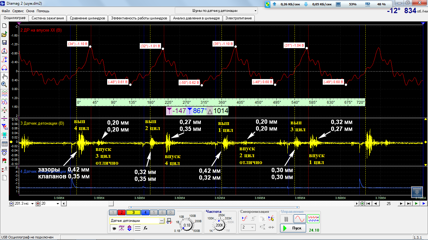

На слух машина работала хорошо, но на осциллограмме хорош видно немного увеличенный зазор выпуска 4 цилиндра.
Наверное где то маленько ошиблись на несколько соток мм.

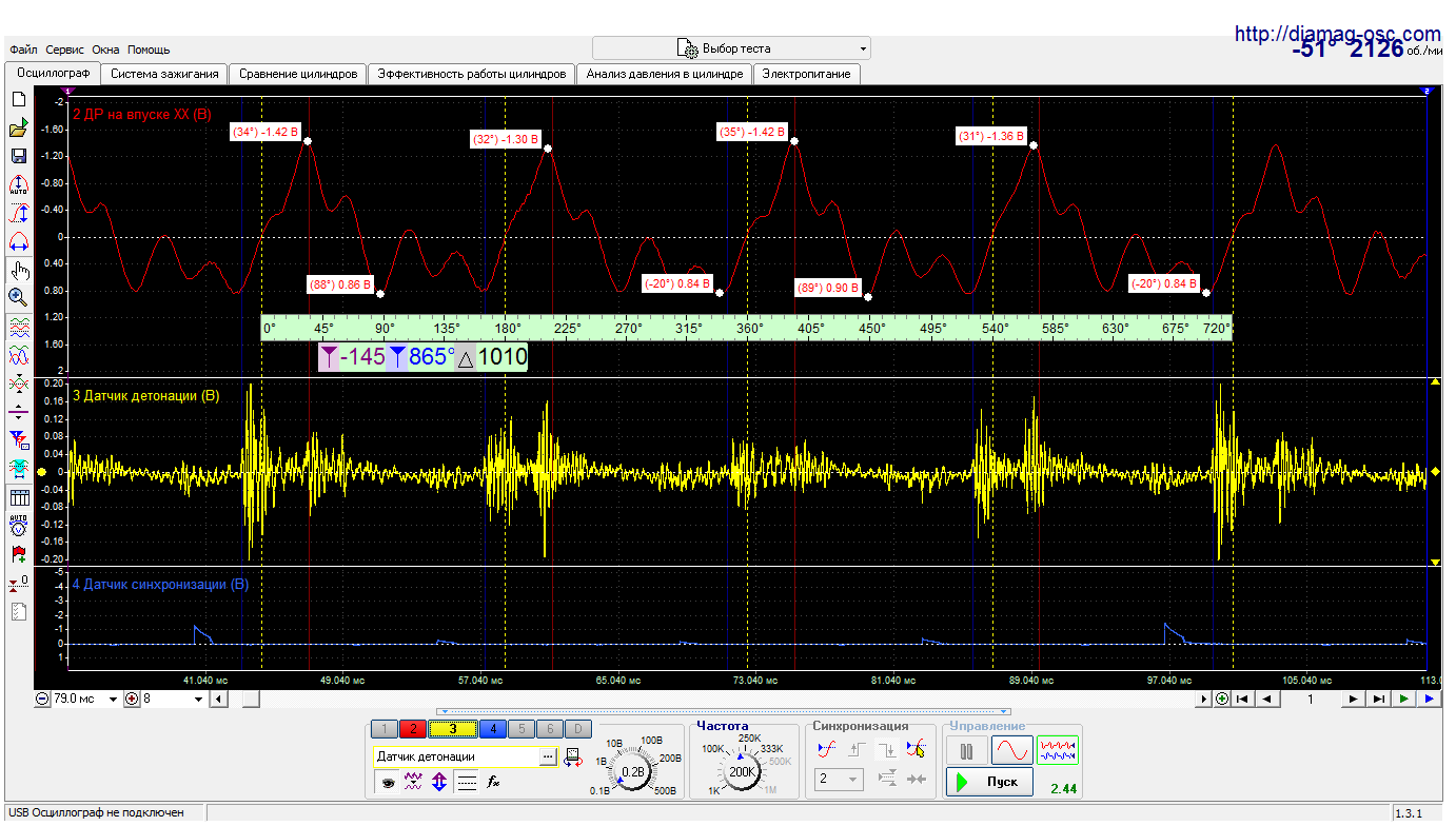

Вот еще скрины шумов на увеличенных оборотах до и после ремонта.
Шум клапанов на повышенных оборотах до ремонта
Шум клапанов на повышенных оборотах до ремонта.png (68.51 Кб) Просмотров: 7099
Шум клапанов на повышенных оборотах после ремонта
Шум клапанов на повышенных оборотах после ремонта.png (66.99 Кб) Просмотров: 7099
