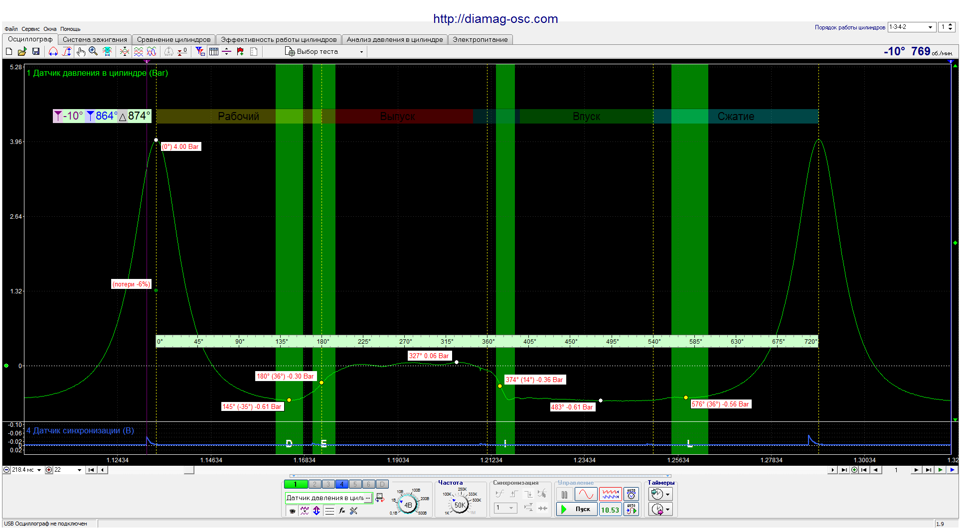

Ув. автор темы, покажите осц. ДР режим прокрутка. Хочу понимать с каким ДВС приходиться работать. Т.к. на показания ДД что то может оказывать влияние. Давайте начнем с абсолютного давления во впуске.

Осц. ДР на прокрутке получается кривая, не симметричная. Подключался к выходу впускного коллектора на шланг вакуумного усилителя тормозов. Подскажите куда лучше подключить ДР для получения правильной осцилограммы ДР на прокрутке.

Марина писал(а):Осц. ДР на прокрутке получается кривая, не симметричная.
На многих "классических" движках это так и есть. По памяти - верхние пики ДР завалены влево.
А там больше и некуда подключиться. Единственный вариант это старые коллектора с дренажной латунной трубкой для слива жидкого топлива с коллектора. Она хоть и расположена по центру коллектора, но сечение той трубки очень мало.

Вот ссылка, где, возможно, эталонная осциллограмма ДД. viewtopic.php?f=8&t=1301&start=0&hilit=%D0%9D%D0%98%D0%92%D0%90+21213#p29801
Ваш файл viewtopic.php?f=8&t=1652#p35357 система почему-то блокирует.
