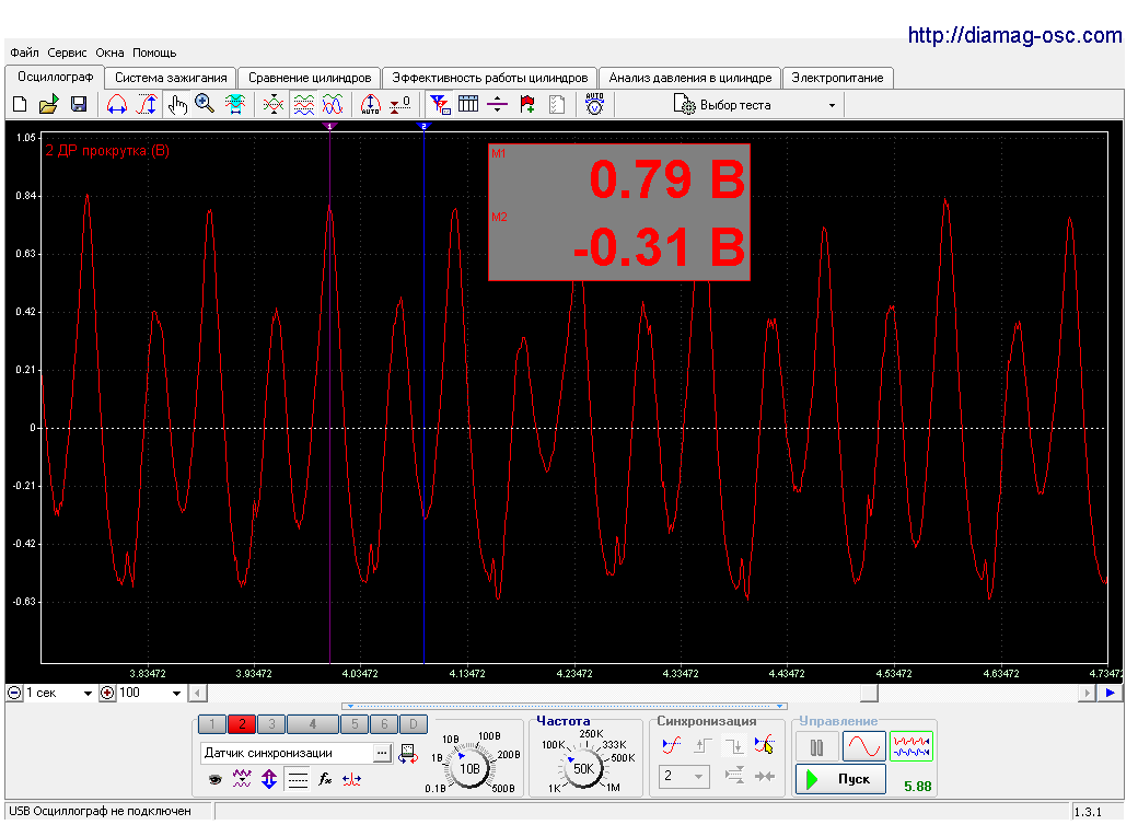

Babuka писал(а):Ну если хорошо присмотреться, то один сигнал чуток короче, он средний получается.
У Вас пиковый детектор не включен, из-за этого синхра плохая.
Сообщение sanya.map » 21 май 2015, 22:58
Babuka писал(а):ДР от ДМ2. Я думаю разницы большой нет какой двигатель, МИЦУ 4Ж 64 2.4 л. Вот файл, только что он даст?
В моём конкретном случаи мне нужно было определить утечку всасываемого воздуха во впускном коллекторе,мне показания ДР хватило за глаза по силе амплитуды(не вида) сигнала во впускном коллекторе.И я не утверждаю что одним ДР диагностика двигателя может привести к желаемому результату.Просто анализируя работу и показания клиента,в голове прокручиваю ход моих действий.Если бы у меня был вакуумметр,то наверное в данном случаи и без ДР обошёлся бы,так как считаю что лишние телодвижения не к чему. В вашем конкретном случаи утечки воздуха не наблюдаю,что там за симптомы у авто мне тоже не известны. Вот цитата по поводу разницы осцил ДР у разных двигателей.Каждая конкретно взятая конструкция впускного коллектора способствует увеличению амплитуды колебаний газов внутри коллектора на одних частотах и уменьшению амплитуды колебаний газов на других частотах. У каждого коллектора характер этого влияния свой. Поэтому, форма пульсаций разрежения во впускном коллекторе очень сильно зависит от конструкции впускного коллектора. Так же, существует зависимость формы получаемого графика от места расположения вакуумного штуцера, с которым посредством вакуумного патрубка соединён входной штуцер датчика. И, разумеется, существует зависимость от количества цилиндров двигателя.Вот ещё один скрин с плохим наполнением цилиндра ДР.ХХ,не помню какое авто,но результат тот же.

Сообщение Babuka » 21 май 2015, 23:16
Включен был! И дело не в синхре!

Сообщение Babuka » 21 май 2015, 23:29
sanya.map писал(а):В моём конкретном случаи мне нужно было определить утечку всасываемого воздуха во впускном коллекторе,мне показания ДР хватило за глаза по силе амплитуды(не вида) сигнала во впускном коллекторе.И я не утверждаю что одним ДР диагностика двигателя может привести к желаемому результату
Я так и понял, что вы на перед знали про подсос, а потом ДР сняли осцил.. И потом вынесли вердикт по ДР. Вот я и усомнился в этот вердикт, т.е когда он был вынесен. (не в обиду).
Про двигатели, при чем здесь обороты и где установлен штуцер, у нас ведь прокрутка! На оборотах да, влиять будет всё.
На моей картинки - это подсос в впуск. колл.!
На вашей последней - это плавают обороты.
Babuka
Сообщения: 645
Сообщение sanya.map » 22 май 2015, 00:54
Babuka писал(а):Я так и понял, что вы на перед знали про подсос, а потом ДР сняли осцил.. И потом вынесли вердикт по ДР. Вот я и усомнился в этот вердикт, т.е когда он был вынесен. (не в обиду).
Если вы читали моё первое сообщение,то я там писал по поводу двух версий (метки ГРМ или подсос),исходя из такой работы или верней сказать не работы двигателя и определённых навыков был и вынесен такой вердикт.Если бы не прокатило с ДР,морочился бы с отключением форсунки и делал бы тест ДД и не только.Ещё раз оговорюсь,предполагал!!!Но заранее не знал!!!
Babuka писал(а):Про двигатели, при чем здесь обороты и где установлен штуцер, у нас ведь прокрутка! На оборотах да, влиять будет всё.
Это спорный вопрос.Ну тогда на прокрутке шланг можно метровый ставить,ведь если судить вашей логике,двигатель на оборотах,живёт другой жизнью нежели на прокрутке.И объём двиг. не причём и сечение ,длинна впускных коллекторов тоже не катит.Получается так?
Babuka писал(а):На моей картинки - это подсос в впуск. колл.!
Подсос тоже разный бывает,я снимал и выкладывал видио какого рода подсос,в вашем случаи не спорю.Но машинка работала на ХХ? На моей картинке,тоже сильный подсос во впускной и если не изменяет мне память,подгазовывали что бы не заглохла хотя зря тест и делали,на прокрутке было бы лучше видно. Т.е при очень не большой утечке воздуха во впускной коллектор найти ДР-я очень сложно.Кроме дымогенератора.

Сообщение Babuka » 22 май 2015, 19:08
ДР снимали после устранения неисправности проводов и подсоса?
