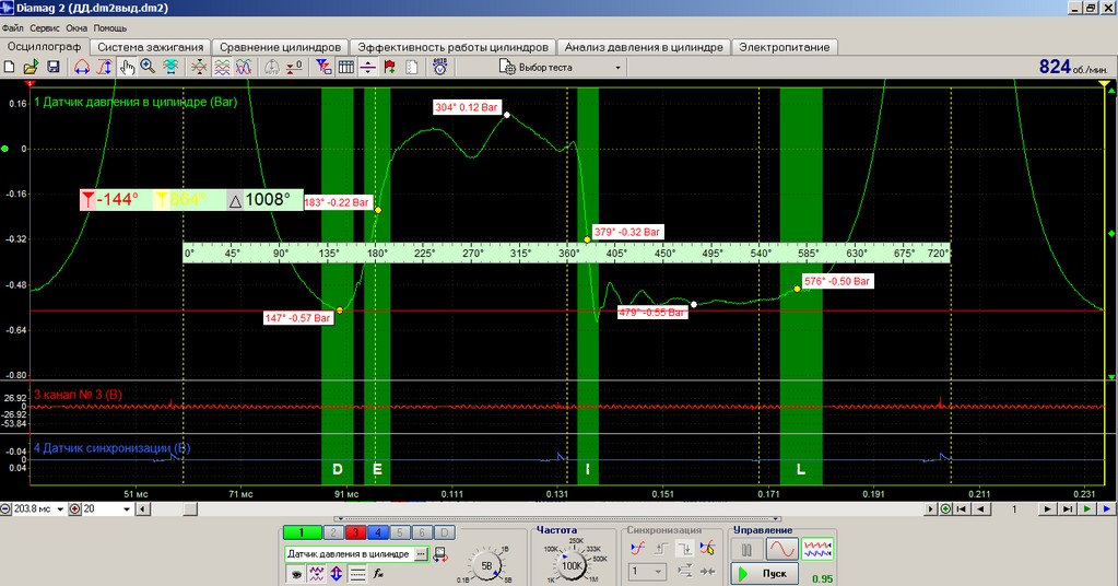

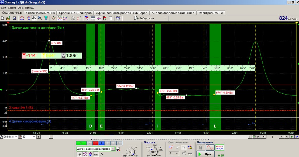

Сообщение Serg57i » 15 сен 2015, 02:49
Кто знает, а может и есть примеры, как увидеть забитый воздушный фильтр. Сейчас анализирую осцилку ДД с ВАЗ 2110 - фильтр был забит напрочь. Ничего не понимаю.

Сообщение Виджар » 15 сен 2015, 06:04
Привет. Сергей, таких примеров нет.... но вот был случай с классикой ВАЗ 07, час боролся с ней. Неприлично долго для такого авто..))) Так вот там оказалось хлопнуло из за газа. И заслонка антихлопа чуть согнулась и приклинила в полузакрытом состоянии. Короче получилось как бы забитый впуск. Снимал много осей и делал много ненужных телодвижений. Помог график Наполнения на Впуске (Анализ давления в цилиндре > Впуск). Так вот там хорошо было видно, что цилиндр не наполнялся, не доходила линия до 100%. Вот тогда я и полез по всему Впуску....и нашел эту хрень. А то чел уже пол машины поменял...и лямбды, и ДМРВ, и ДПКВ, кат выбил.. ))) . Машинка очень плохо разгонялась, тупила. Думаю и с фильром так прокатит. Можно поэксперементировать. А в практике я при подозрении просто сую мех. вакуумметр в патрубок между заслонкой и фильтром...если есть разряжение, фильтр в помойку.
Сообщение Serg57i » 15 сен 2015, 06:51
Привет, Виталий. Спасибо, тоже было на Газели - хлопушка наизнаку была вывернута... К сожалению со вкладкой Впуск - здесь не получится. Это когда по методе полной снимаешь ДД, а я редко так делаю, только иногда для проверки чистоты выхлопа при подозрении. Обычно снимаю немного на ХХ и чуть при газовке. Вкладка Впуск неполная получится. Да и не в этом дело - просто так спросил, ради общения. Сейчас думаю - может датчиком ДР это смотреть. Например, когда снимаем ДР-прокрутка, взять да и открыть дроссель на полную в конце прокрутки - глядишь и накопится какая - нибудь статистика на эту тему. Конечно, все это должно в голове у диагноста быть, при определенных симптомах прокручивать причинную связь. Только частенько упускаешь какую-нибудь мелочь, лежащую совсем на поверхности. Творческая, однако, работа и хрен ее знает, от чего зависит, типа съел - не съел морковку ;)
