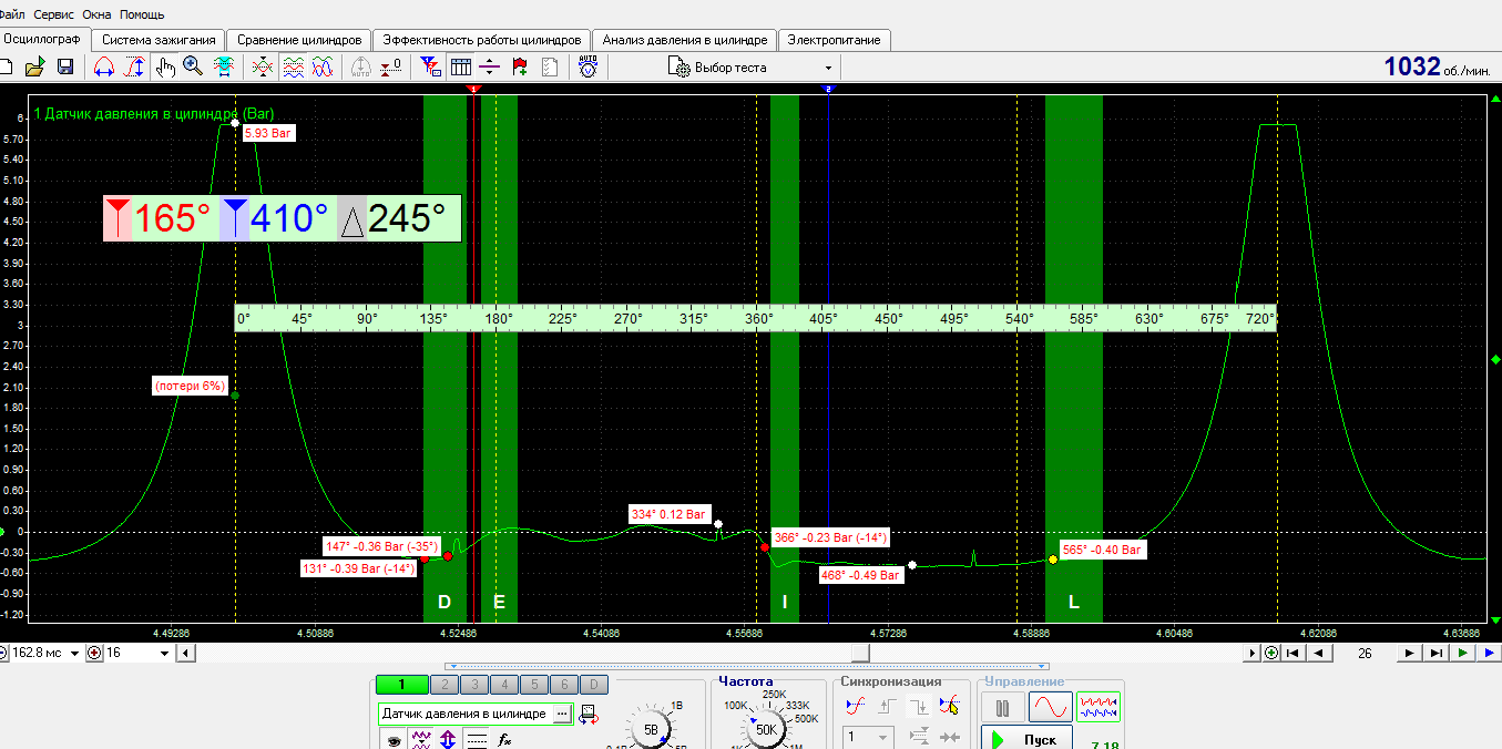

Вот хороший пример. По ДД Я был уверен, РВ стоит с опережением!!! Машину смотрели 3!!! разных моториста и все в один голос утверждали, что метки стоят правильно. С клиентом чуть не подрались))))). Пришлось самому смотреть. В результате МЕТКИ СОВПАДАЮТ, (только они нарисованы маркером каким то умельцем на шкивах распредвалов) а ВПУСКНОЙ ВАЛ СТОИТ С ОПЕРЕЖЕНИЕМ!!! Конструкция двигателя, а это Вортекс Эстина 1.8, не имеет ни каких меток и чтобы их выставить нужны приспособы, ну или знать как это делать на этом моторе. Диамаг2 свое дело делает!!!!
