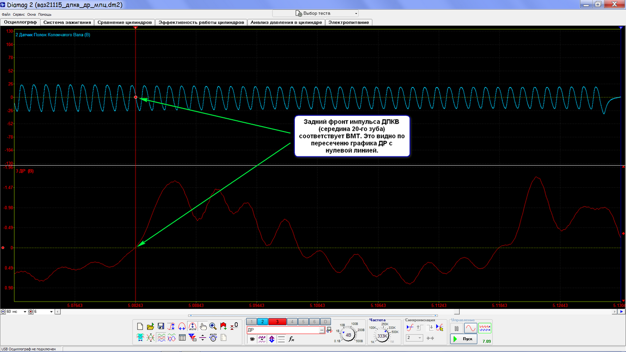

Вообще-то ВМТ - это СЕРЕДИНА 20-го зуба. По ДР (если ГРМ установлен правильно) переход через ноль совпадает с задним фронтом импульса ДПКВ, т.е. с серединой зуба ДПКВ.

Alex_42 писал(а):Вообще-то ВМТ - это СЕРЕДИНА 20-го зуба. По ДР (если ГРМ установлен правильно) переход через ноль совпадает с задним фронтом импульса ДПКВ, т.е. с серединой зуба ДПКВ.
Это не середина 20 зуба, а начало зуба.

Сообщение Alex_42 » 09 янв 2015, 04:59
Снимите осциллку ДР+ДПКВ ХХ на исправном 8-клапаннике и посмотрите - пересечение ДР с нулевой линией на какую часть осциллки ДПКВ приходится? Можно просто, на ВАЗе выставить ВМТ по маховику и посмотреть внимательно, куда смотрит ДПКВ.

Сообщение Babuka » 09 янв 2015, 05:08
Alex_42 писал(а):Снимите осциллку ДР+ДПКВ ХХ на исправном 8-клапаннике и посмотрите - пересечение ДР с нулевой линией на какую часть осциллки ДПКВ приходится? Можно просто, на ВАЗе выставить ВМТ по маховику и посмотреть внимательно, куда смотрит ДПКВ.
Середина 20 зуба - это начало отсчета для ЭБУ. А ВМТ будет на начале 20 зуба задающего диска. ( не путать с зубьями на осцил.)

Re: Датчик разряжения
Сообщение Alex_42 » 09 янв 2015, 14:13
Babuka писал(а):Середина 20 зуба - это начало отсчета для ЭБУ. А ВМТ будет на начале 20 зуба задающего диска. ( не путать с зубьями на осцил.)
Вы не правы. Смотрите скрин.
