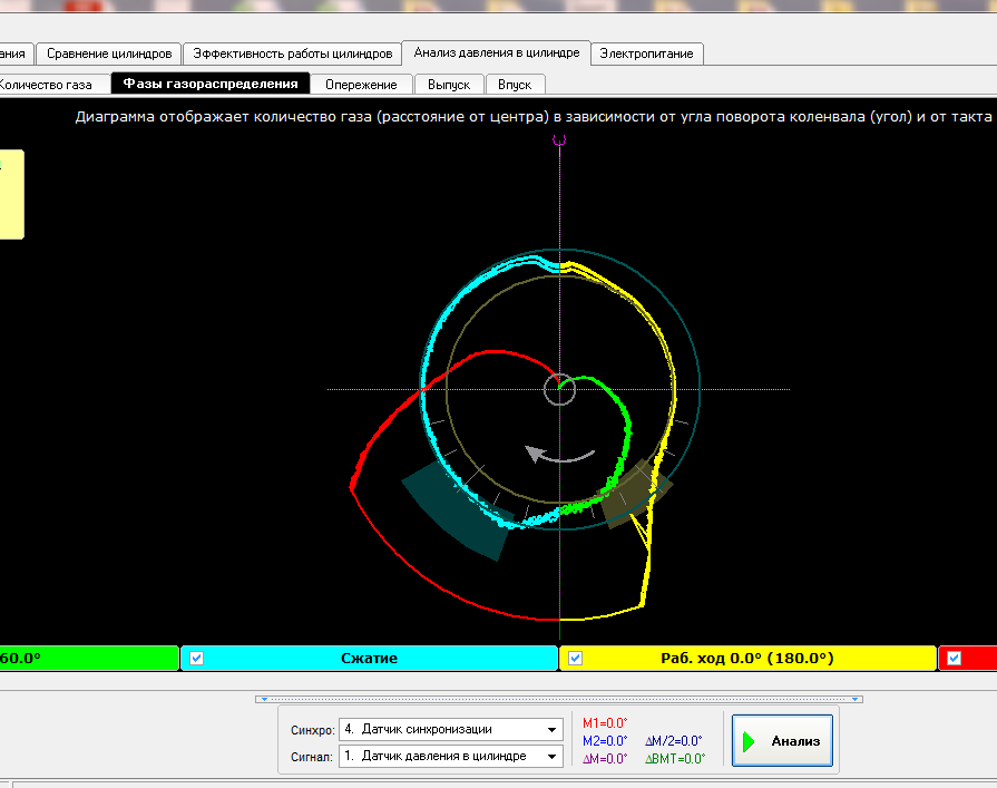

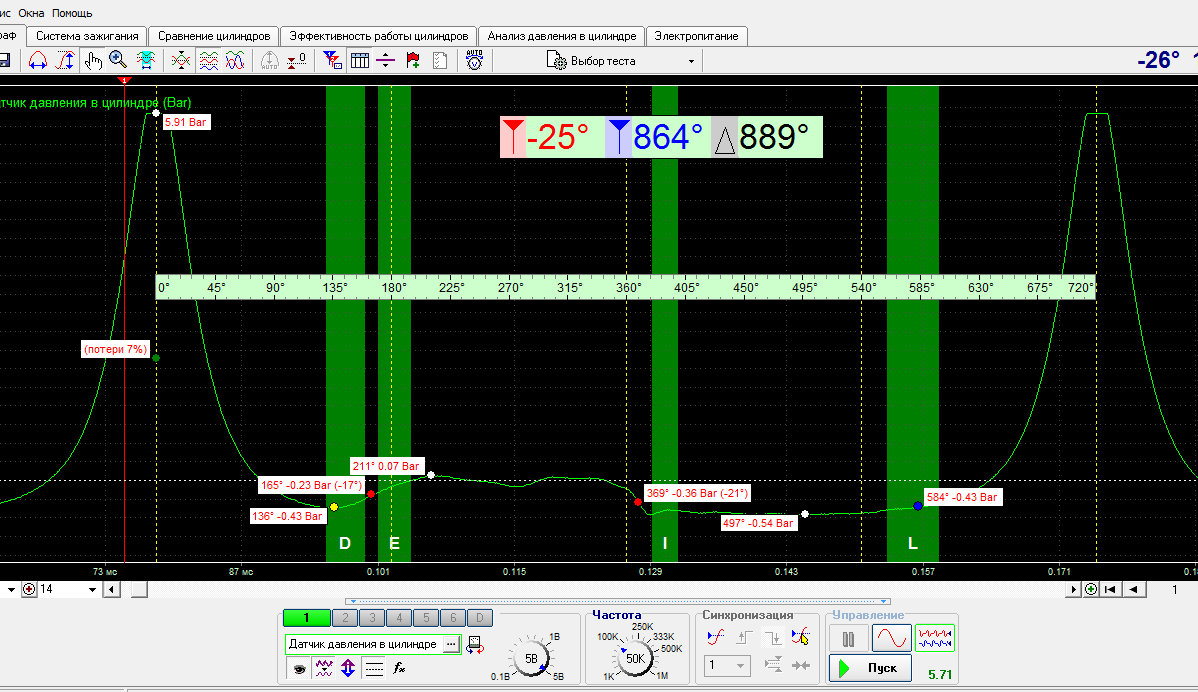

Виджар писал(а):Привет. Сергей, а двигатель то какой? Не увидел нигде... Ну и при сомнениях, я обычно снимаю еще ДПКВ + ДПРВ.
Привет, Виталий. К сожалению не могу сказать марку двигателя, вообще не знаю как можно это быстро определить. Все как-то в спешке происходило на выезде, а скорее - это я неответственный какой-то товарищ :?. Расположение разъемов ДПКВ и ДПРВ тоже не мог быстро определить, видел только соленоид фазорегулятора на впускном валу. Ну и махнул рукой.
Sector_Tula писал(а):Добрый день. По поводу фаз уже разговаривали была тема, viewtopic.php?f=15&t=176&p=4474&hilit=tiida#p4474
сошлись на том что выпуск поздно, для ниссана это нормально. Только вот 1200 оборотов многовато. У меня 650 хх. И еще очень сильно смущает вершина дд.
Спасибо, помню, что речь об этом была как-то. Похоже - это тот самый случай и картинка по линейке и по фазам просто идентичная. Даже не буду дальше копать на эту тему. Просто этот двигатель поставим в исключения из общих правил. Насчет вершины ДД - я говорил уже - это просто помеха на сигнале ДД от МПЦ - в спешке, видимо, не отнес подальше катушку с разрядником от провода ДД. На результат теста это не влияет, просто не красиво. Виноват, вобщем, кругом.
Сообщение Виджар » 31 июл 2015, 01:56
.....видел только соленоид фазорегулятора на впускном валу. Ну и махнул рукой.
Ну это уже кое что по инфе..... Для движка с фазорегулятором, по моему впуск стоит рановато. Или метки, или с фазиком что то..

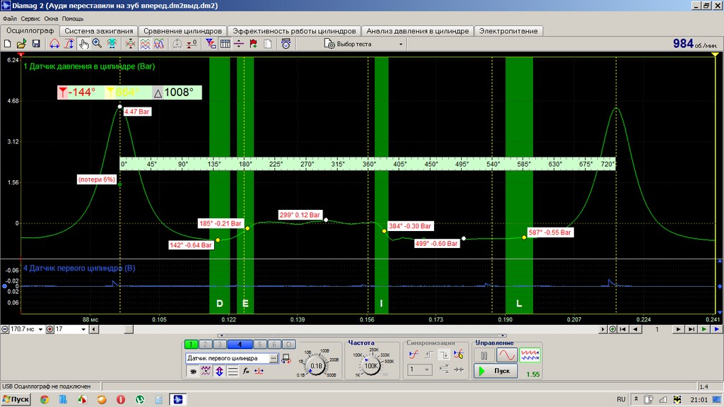

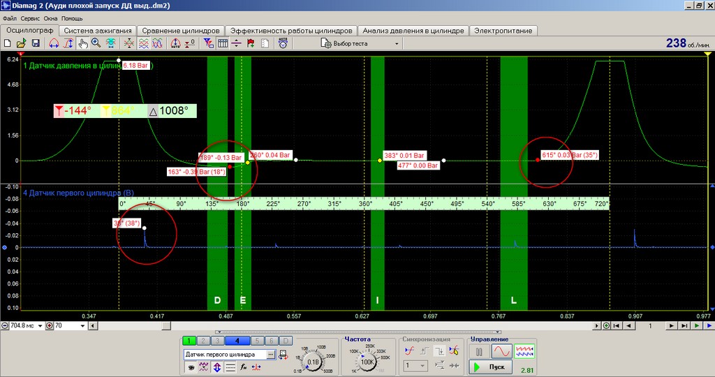

Сообщение Serg57i » 02 авг 2015, 07:07

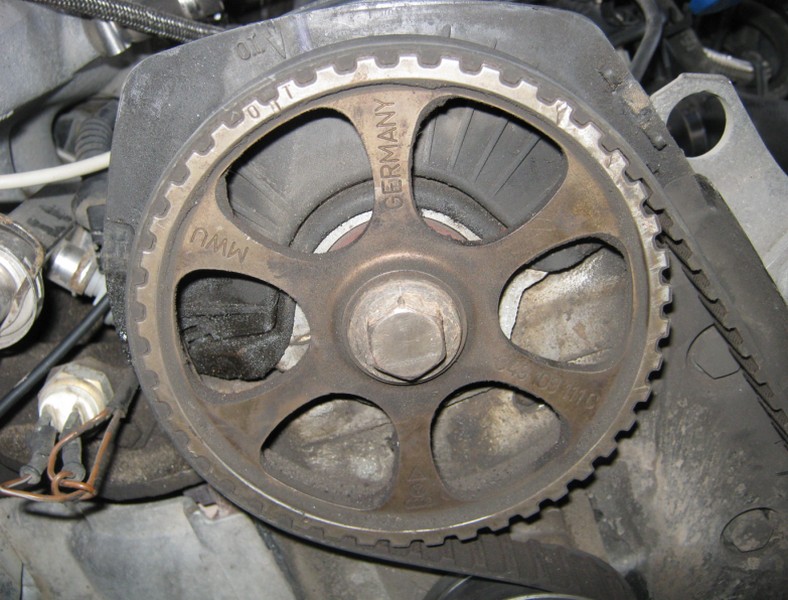

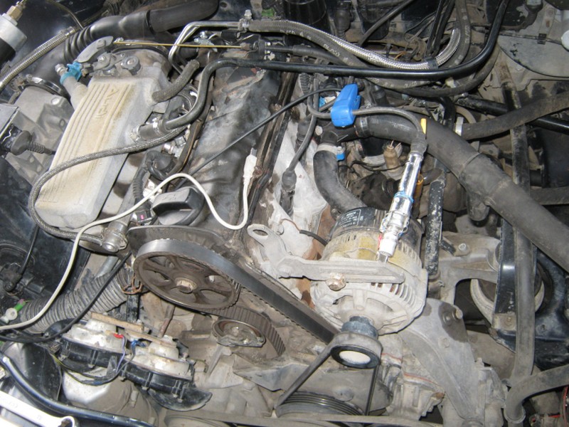

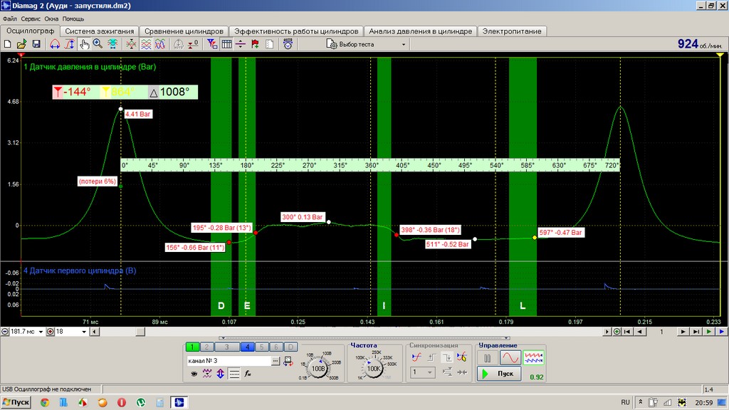

Ауди А4 1995 г . нет запуска, с игрой педалью газа запускается и едва работает на очень малых холостых.Проверяем давление топлива - в норме. Вкручиваем ДД. Видим сразу две проблемы. На тему незапуска - по УОЗ - основная.
Ставим трамблер на место. Запуск есть! Смотрим дальше.

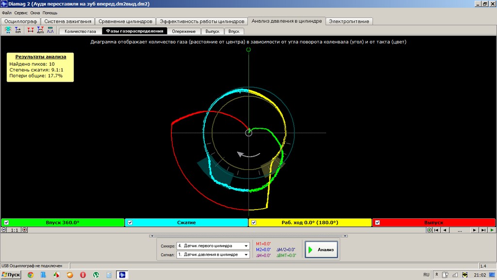

Перекидываем ремень ГРМ на 1 зуб. Теперь работа мотора нравится. Снимаем осцилку.
Сообщение Serg57i » 02 авг 2015, 07:20
На этой Ауди А4 похоже провернулся демпфер шкива с меткой КВ и кто-то при замене ремня ГРМ давно поставил тупо по меткам. Я нижнюю метку не смотрел и ставил ВМТ по поршню. После перестановки на ползуба все равно не совпадает, но это, видимо, из-за вытяжки ремня.
После перестановки. Работа и динамика - устраивает.
