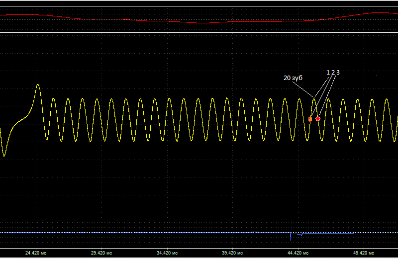

Сообщение Babuka » 09 янв 2015, 00:39
Ребят, а какой точкой на ДПКВ правильно считается ВМТ коленвала?

Сообщение Alex_42 » 09 янв 2015, 01:16
Точка №3. Т.е. задний фронт.

Сообщение Babuka » 09 янв 2015, 01:44
Alex_42 писал(а):Точка №3. Т.е. задний фронт.
Ясно, спасибо. А вообще центр зуба на осцил. где будет?

Сообщение Виджар » 09 янв 2015, 02:34
Типа вот так... ;)

Сообщение Babuka » 09 янв 2015, 02:41
Виджар писал(а):Типа вот так... ;)
Я про точки чего спрасил, ВМТ 1 цил. считается начало 20 зуба. Вот и хотел уточнить, где ЭТО начало на осцил.? Судя по вашей картинке ВМТ это вершина 20 зуба. На моей картинке это №1.
Виджар, все разобрался. Спасибо! :)
