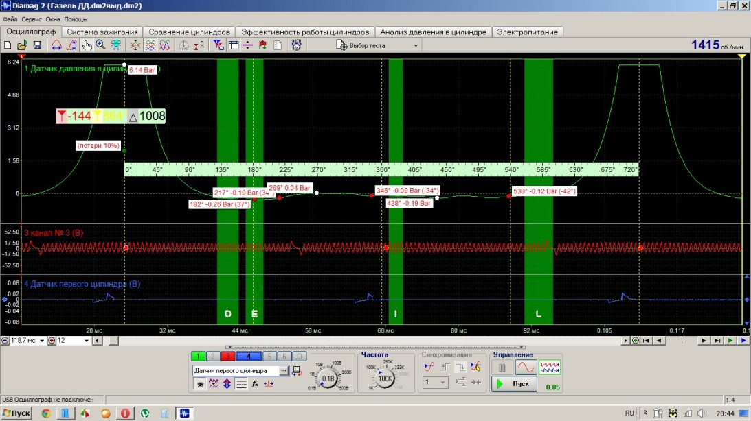

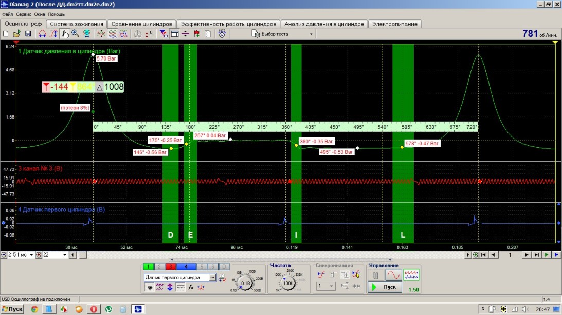

Газель, 406дв. - нет холостого хода. После обрыва цепи с разрывом передней крышки блока - водитель сам поменял крышку, цепи и звездочки.То, что он мог ошибиться с метками - уверенно отвергает,т.к. делал все это под руководством опытного товарища. Теперь двигатель очень неравномерно работает и почти совсем нет холостого хода.Эта эпопея продолжалась у него с зимы. Поменял почти все датчики и бензонасос и когда дело дошло до замены оставшегося ДМРВ - цена охладила пыл и пришла умная мысль обратиться к какому-нибудь специалисту за советом. Даже подкатил к машине столик на колесах. Усталый специалист неспеша бережно достал из сумки замечательный прибор Диамаг2, вкрутил ДД в 1 цилиндр, воткнул иголку в разъем ДПКВ, накинул прищепку на ВВ провод, свечу - на разрядник, отключил форсунку. Заводи! Осциллограмму пришлось снять на оборотах полторы тысячи - только так можно было поймать хоть какую - то равномерность. Выпускной РВ отставал минимум на 2 зуба! Большая благодарность и уважение создателям прибора и А. Шульгину за его труд! Сняв клапанную крышку - я увидел, что штифт на звездочке выпускного вала отсутствует, звездочка держится на валу исключительно за счет затяжки болта. Со штифтом повезло - он лежал на отливе внутри крышки возле успокоителя. Чтобы вставить штифт пришлось повернуть РВ вперед больше, чем на 2 зуба. Снаружи поставили большие шайбы. Двигатель заработал как надо.

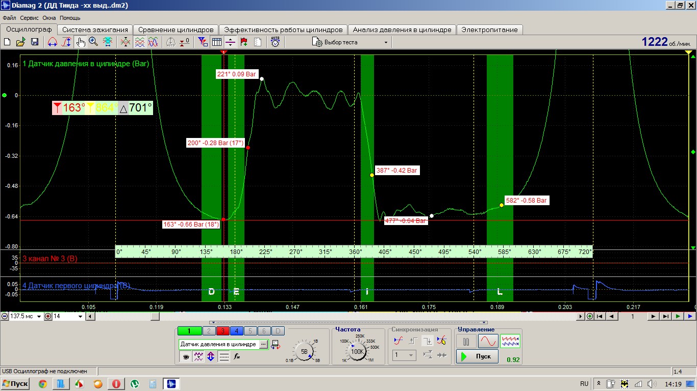

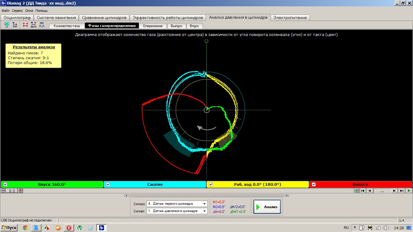

Вот опять непонятки с анализом Осциллограммы ДД.
Ниссан Тиида 130 ткм пробега. После заправки на сомнительной колонке стал тупить все больше и больше. Бензин не меняли и ездили на нем до последнего, пока совсем перестал заводиться. После замены бензина – все по-прежнему. По сканеру одна ошибка - бедная смесь. Долгосрочная коррекция 8,5. Пробуем запустить – схватывает, но запуска нет. Первым делом замерил давление топлива, подключив манометр непосредственно к насосу. Рампа без обратки. На вкл. зажигании - резво 3,8. Отсоединив топливопровод от рампы, продуваем его – все вроде чисто. Сбрасываю ошибку, смотрю параметры – долгосрочная встала в 0. Отключаю ДМРВ – двигатель запускается. С подключенным ДМРВ постепенно работа приходит в норму. ДК меняется как положено на ХХ от 0,2 до 1,0. С этим - ладно - наверное набрался двигатель нехороших коррекций на бензине таком. Решаю проверить выхлоп на забитость. Не снимая впускной коллектор ДД можно вкрутить только в 4 цил. Резьба 12х1,25, хорошо, что сделал удлинитель с такой резьбой. Когда откручивал свечу – обратил внимание, что она вся закопченная. По осциллограмме подозрений на забитый выхлоп нет, но смущает очень уж поздний выпуск. Даже – с учетом вытяжки цепи при таком пробеге, но при растяжении цепи наверняка были бы ошибки на эту тему. Опять какое-то сомнение в универсальности метода. Может быть – это тоже особенность двигателя Ниссан, не знаю, но что-то в последнее время зачастили альбиносы – то Чери Амулет, то вот Тиида теперь… Может я что-то не так делаю. Кстати, после этого уже два дня Ниссан нормально ездит - звонил хозяин.
ДД Тиида -хх выд..zip
Сообщение Alex_42 » 30 июл 2015, 02:02
Ну, здесь вижу обороты ХХ выше 1200. Еще и удлинитель используете. Может, в этом причина?
Сообщение Serg57i » 30 июл 2015, 02:39
Я думаю, не в этом. Двигатель не прогрет был, но все равно, из опыта - на таких оборотах 1200 фазы всегда правильно вроде показывает. С удлиннителем раньше проводил опыты - на фазы не влияет , только на СС. Удлиннителем всегда пользуюсь, ДД вообще не выкручиваю из него. Удл. 14см х 0,8см. Вообще по звисимости от оборотов - надо поэкспериментировать, согласен.

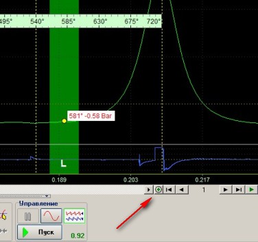

Сообщение air09 » 30 июл 2015, 03:15
Serg57i, как Вы растянули картинку по вертикали для детального рассмотрения, у меня не получается? Или это картинка с другого файла?
Да, выпуск поздно. И ещё, ДД вершину что-то плохо отображает:
В чём может быть причина?
С уважением, Алексей.

Сообщение Serg57i » 30 июл 2015, 04:39
air09 писал(а):Serg57i, как Вы растянули картинку по вертикали для детального рассмотрения, у меня не получается? Или это картинка с другого файла?
Насчет вершины - это просто помеха от искры - синхронизировался индуктивной линейкой, не подстроив в спешке вольты. А картинку чтобы растянуть - надо нажать на зеленый плюсик.
Сообщение Sector_Tula » 30 июл 2015, 16:28
Serg57i писал(а):Вот опять непонятки с анализом Осциллограммы ДД.
Добрый день. По поводу фаз уже разговаривали была тема, http://www.diamag-osc.com/forum/viewtopic.php?f=15&t=176&p=4474&hilit=tiida#p4474
сошлись на том что выпуск поздно, для ниссана это нормально. Только вот 1200 оборотов многовато. У меня 650 хх. И еще очень сильно смущает вершина дд.
