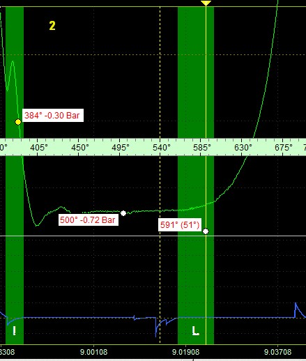

Сообщение Виджар » 21 июл 2015, 06:29
Всем привет... в архиве два файла по Датчику Давления. Машинки разные, двигатели одинаковые. Просьба.... расставьте, плз, кто как видит ЗАКРЫТИЕ ВПУСКА. Кручу уже и так и так.... по разному выходит. На одном движке четко видно закрытие 592* на круговой диаграмме при анализе, а вот на графике ДД почему то больше похоже на 578*. ??? На втором движке как то совсем смазанно видно Впуск.
Opel 2.2 Direct.rar
Сообщение Serg57i » 21 июл 2015, 07:19
Виталий, здравствуйте. Мне кажется - не увидишь никак с большой точностью закрытие впуска по этим диаграммам, по крайней мере и сами Создатели вроде об этом говорят. Здесь вроде большой разницы нет - я так вижу
