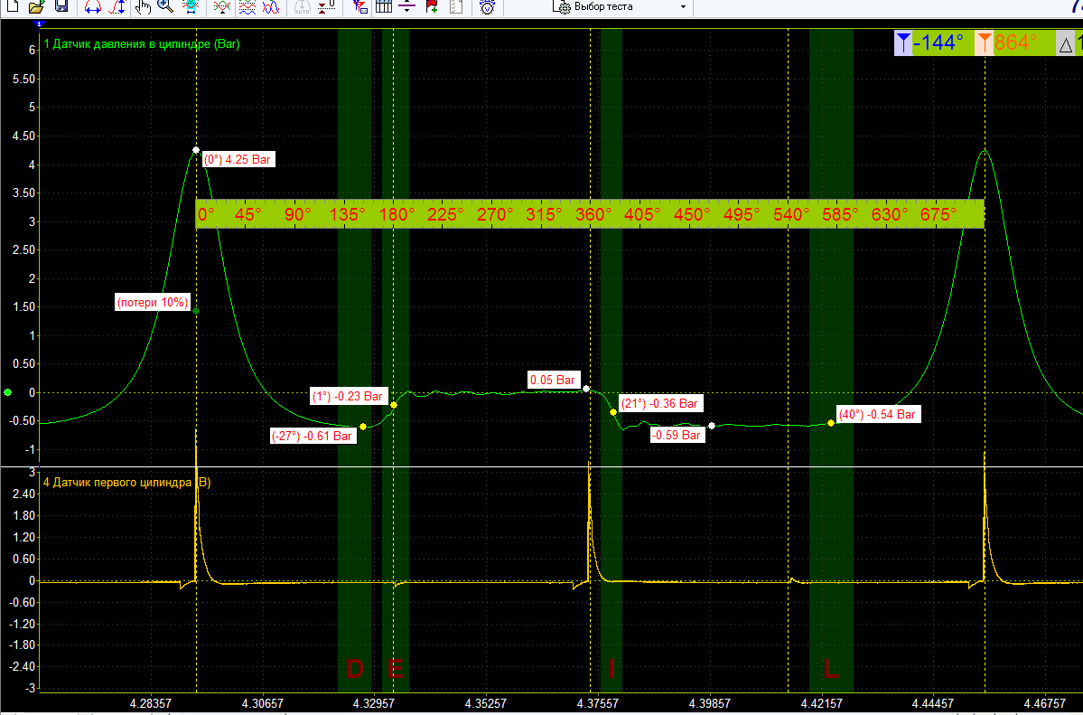

Сообщение Виджар » 09 июл 2015, 18:18
Я так понял, нужно время внизу....что бы понять где этот участок? Вот.... правда, сорри, тогда "ноль" плохо был подстроен. Сейчас подправил, разряжение теперь 0,59-0.60.... все равно многовато. Не знаю, но я думаю так. Может еще кто подтянется, напишет чего.

Сообщение vermilion88 » 09 июл 2015, 18:30
На моей осциллограмме такого нет. Может ты мне показываешь от 1.4?

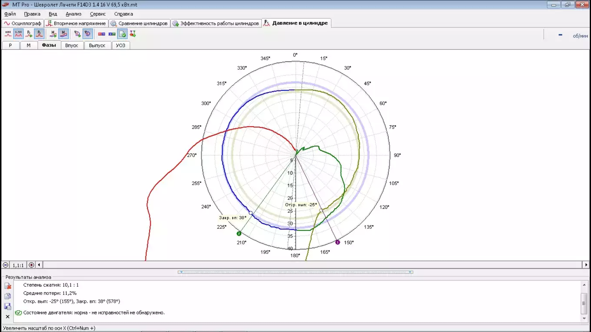

Сообщение frompmr » 09 июл 2015, 18:33
Привет. Я бы обратил внимание на УОЗ, на слабых нагрузках после ВМТ и на вкладку количество газа. Это настораживает.
По одному только ДД я бы воздержался от выводов.

Сообщение Виджар » 09 июл 2015, 18:38
Ну конечно, дружище!!! ))) Я показываю тебе от 1.4....и подписываю. Я все таки хочу показать, что на той машинке с 1.4, "исправной", неправильно фазы стоят. а на 1.6 все нормально. ;) Посмотрел еще свою базу по осцилкам.... на F16D3 Выпуск все таки открывается на 142-144*.
Кстати.... интересно по 1.6 выходит. До перестановки было на зуб ошибка, и работало нормально. После замены, и выставления по меткам - косяк. А ты случаем не снимал ДД + ДПКВ?? Если нет, сними попробуй....на каком зубе ВМТ будет интересно.
Сообщение vermilion88 » 09 июл 2015, 18:41
Машина уехала на юг, через неделю две приедет. Но все же как связать замену ГРМ с последующей неправильной работой двигателя? Где можно в инете найти эталон на этот движок? Искал, немогу найти
Вот ещё с1.4. Тут 155 открытие клапана... Вы уж там определитесь знатоки.

Сообщение Виджар » 09 июл 2015, 19:11
Ну тогда давай продолжим как приедет..... снимешь еще раз ДД, ДД + ДПКВ, ДР на прокрутке. Как так могло получится, что после замены ремня стало хуже... а хрен его знает. Надо разбираться.
А по теме.... с 1.6 у меня есть три осцилки. На всех открытие, как и писал выше, 142-144*. Не думаю, что на F14D3 что то другое должно быть. И на твоем примере круговой диаграммы с МТПро, если чуть левее двинуть маркер Впуска на точку, то так же Выпуск будет опаздывать. Может конечно на этом движке производитель сознательно поставил Выпуск позже, для лучшей настройки выхлопа..... но к сожалению именно с 1.4л. я не нашел у себя картинок. Может есть у кого то здесь. И сижу вот не припомню никого с таким движком из знакомых, что бы попросить приехать - перепроверить. ;)
