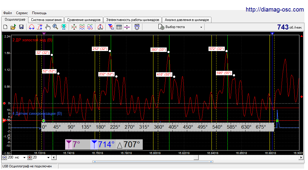

Уважаемые диагносты! Окажите пожалуйста содействие. лацети 1.6 хх относительно нормальный. жалоба на дергания при переходе на принудительный хх и обратно, во время движения, а также при переключении передач. Почему то МПЦ позже ВМТ, неужели грм перескочил?

Осциллка нечитаема. Уменьшите отверстие датчика разряжения - очень много лишних всплесков. А лучше сделайте тест эффективности цилиндров. Многое прояснится.

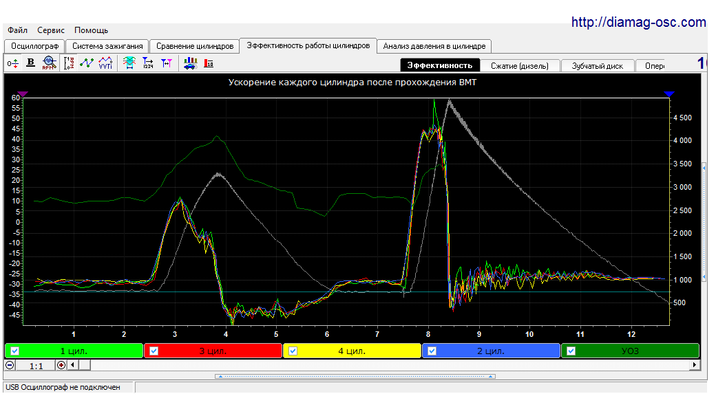

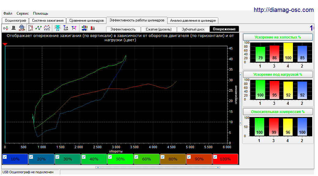

Сообщение vivagls » 19 окт 2014, 06:35
вот выкладываю тест эффективности, вроде все в норме :?:
