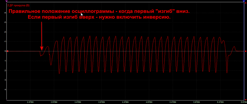

Когда мы не знаем как у нас работает ДР (пьезо) и по виду осциллограммы не понятно нужно ли включать инверсию, в таком случаи смотрите на первый изгиб на сигнале - он должен "уходить" вниз. - Это правильное положение.
Сообщение Иван 34 » 10 фев 2022, 00:12
yunik писал(а):Когда мы не знаем как у нас работает ДР (пьезо) и по виду осциллограммы не понятно нужно ли включать инверсию, в таком случаи смотрите на первый изгиб на сигнале - он должен "уходить" вниз. - Это правильное положение.
Огромное вам спасибо, сколько вы уже мне помогаете, все ясно и доходчиво.
Благодарство вам. А когда человек не знает точно, так и будет как выше писали, там посмотри, сюда загляни... :D
Че вот так нельзя было объяснить... или переломался ? Юрий это в твой адрес.Нету такого разъяснения не где тут в теме. Вот люди... я вах.... да будьте чуть дружнее.

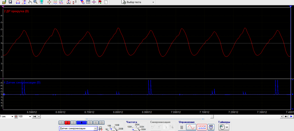

Здравствуйте! Скажите пожалуйста вот есть машина ваз 2114, снял осцыл ДР на прокруте, и за сомневался я.. как бы искра не правильно срабатывает, думал грм не правильно стоит, разобрал крышку.. все идиально.. Почему синхронизация по первому поздно идет? Машина езди, нареканий нет.
