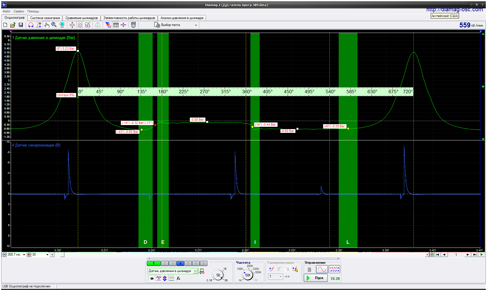

Был недавно Опель Астра. Т.к. сканера нет, которым мог бы к нему подключиться, то стал смотреть сразу с помощью МТ. Жалобы были на то, что троит. Свечи поменяли - бесполезно. Подключил ДР, снял осц-му. Вот что получилось
Компрессометром проверил - 0 атм. Ни разу пока еще не попадались машины с таким прогарам клапана, чтоб было 0 атм.

А вот приехала чудненькая газель двигатель 405 блок управления Я7.1жалобы на троение при холодном пуске (аж одна подушка двигателя оторвалась) и увеличившийся расход топлива. Вот тут https://yadi.sk/d/q8kM7hm1ZSYMa: https://yadi.sk/d/oNBAtJf0ZSYMk https://yadi.sk/d/4NV0xYd1ZSYMv https://yadi.sk/d/91DJ4tFUZSYNG https://yadi.sk/d/FGJTUGz0ZSYN6 https://yadi.sk/d/-zRK_DsrZSYNf.
Прогретая работает хорошо, ровно но газик показывает СН-565. Забыл про пневмотестер, завтра позову клиента. Думаю в 1цилиндре прогар или гидрокомпенсатор подклинивает.
ДР на ХХ что скажете?
Что скажете.
