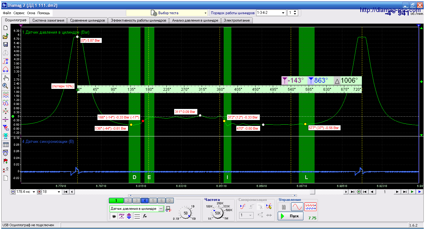

не буду создавать тему..у брата есть такая же Приора 1.6 16кл ДР прокрутка Но стоит впускной колектор СТИНГЕР..я голову ломал не могу вспомнить изза чего такая осцил бывает вроде тут метки в норме
111 прок.rar
ДД 1 111.rar

Re: Приора 1.6 16кл 98л.с после ремонта
Сообщение region95 » 09 ноя 2016, 01:02
Ни кто не знает?
Сообщение Р-Дизель » 09 ноя 2016, 17:05
Вот ссылка. Почитай.
http://mlab.org.ua/forum/viewtopic.php? ... 1&start=20
Сообщения: 477
Сообщение region95 » 13 ноя 2016, 01:59
Р-Дизель писал(а):Вот ссылка. Почитай.
спасибо но по этой ссылке не нашел ..как у меня ДР при прокрутке ни где не видел
region95
Сообщения: 167
Зарегистрирован: 26 мар 2016, 00:34
Сообщение Р-Дизель » 13 ноя 2016, 02:29
Нужно внимательно прочитать. Пики влево - рано, пики вправо - поздно. Распредвал и все что с ним связанно.
Там вообще очень информативная беседа. Это в том случае если в диагностику пришел из "железячников" т.е. мотористов, а не автоэлектриков - "лампочников".
Сообщение Дениска » 14 ноя 2016, 05:34
Новая мулька АвтоВАЗа при сильном ударе по клапанам, пружина деформируется становится короче и мягче,отсюда пропуски,гидрик накачивается на оборотах а после перехода на ХХ слабая пружина не может его сжать назад.При условии что метки 100%.
Сообщение region95 » 15 ноя 2016, 03:31
Р-Дизель писал(а):Нужно внимательно прочитать. Пики влево - рано, пики вправо - поздно. Распредвал и все что с ним связанно.
Пики влево что там написано?
Я автоэлектрик
