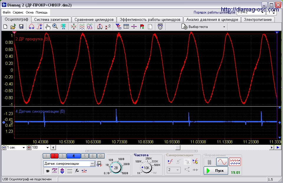

ДР в выхлопную трубу с трубкой 30-50 см,тест ДР в выхлопной трубе,вот пример,со сканера отключал 1 форсунку,осцилка и скрин теста.
Пропуск,нет искры,нет топлива,проблемы в железе(кулачек распредвала,клапан).
Вторичку посмотреть можно? В каком цилиндре ДД и что в остальных? Осцилку не вижу,только скрин и Ваши коменты "По осциллограмме видно, что распредвалы установлены «раньше».
(хотя метки совподают)"?

ДР-ХХ сигнал не информативен,одни помехи,думаю вставить в трубку жиклер,т.е.уменьшить проходное сечение.
ДД по всем цилиндрам начало открытия вып.клапанов лежит в пределах 125-130 градусов,на мысли никакие не наводит? Метки ?

kikozik для Вас повторю:
Метки на месте. ( коленвал, передний-задний балансир звездочки распредвалов).
ВМТ 1-го цилиндра смотрел шатангельциркулем.
Между метками звездочек распредволов 21 зуб ремня ГРМ (если в теме про двигатель G4JP)
ДР при прокрутке. Видно что нагар на тарелках…. (компрессия ровная по 13 кг/см)

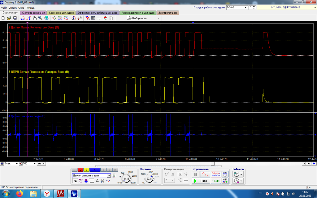

Сообщение muzikant.nv » 20 янв 2023, 20:27
Доброго времени суток уважаемые. двс G4JP хундай соната тагаз. притащили мне данное авто с другого сервиса. Со слов клиента машина заглохла в движении и больше не запустилась. ему заменили на сервисе ДПКВ маркерный диск на не меняли, после этого при попытке запуска происходит следующее, при вращении стартером стопорит временами двс, по ощущением очень похоже на слишком ранее зажигание. прилагаю осциллограмму дпкв+дпрв+синхр. может кто подсказать по графику, не верный сигнал с дпкв или же проблема в маркерном диске? буду очень благодарен за консультацию.
