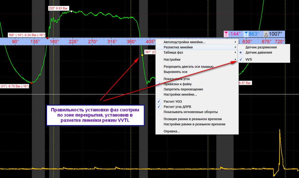

Alex_42 писал(а):
region95 писал(а):на счет 2GR-FE я понял нельзя с Диамагом узнать про метки впускных и выпускных валлов..(что есть не хорошо)
снял еще вчера осцил Toyota Camry 2008 год 2.4 двиг 1AZ-FE
Вы это про что? На осциллках ДД точками отмечены фазы открытия выпускного клапана и закрытия впускного.
про то что углы вне зеленых полосок?

Сообщение Alex_42 » 02 май 2016, 23:28
Что вы смотрите на эти зоны? Это зоны для среднестатистических двигателей. Надо знать фазы каждого конкретного двигателя. Виджар правильно сказал. Смотрите углы во вкладке Фазы. По вашей осциллке, смотрите скрин...

Re: 2GR-FE ДД эталон
Сообщение region95 » 03 май 2016, 00:13
Alex_42 писал(а):Что вы смотрите на эти зоны? Это зоны для среднестатистических двигателей. Надо знать фазы каждого конкретного двигателя. Виджар правильно сказал. Смотрите углы во вкладке Фазы. По вашей осциллке, смотрите скрин...
VVTI я настроил конечно(это я умею)) просто выпускные как должны стоят-вот это для меня загадка!
region95
Сообщения: 167
Зарегистрирован: 26 мар 2016, 00:34
Сообщение Alex_42 » 03 май 2016, 00:21
region95 писал(а):VVTI я настроил конечно(это я умею)) просто выпускные как должны стоят-вот это для меня загадка!
А это надо на исправном двс глянуть. И в базу добавить.
