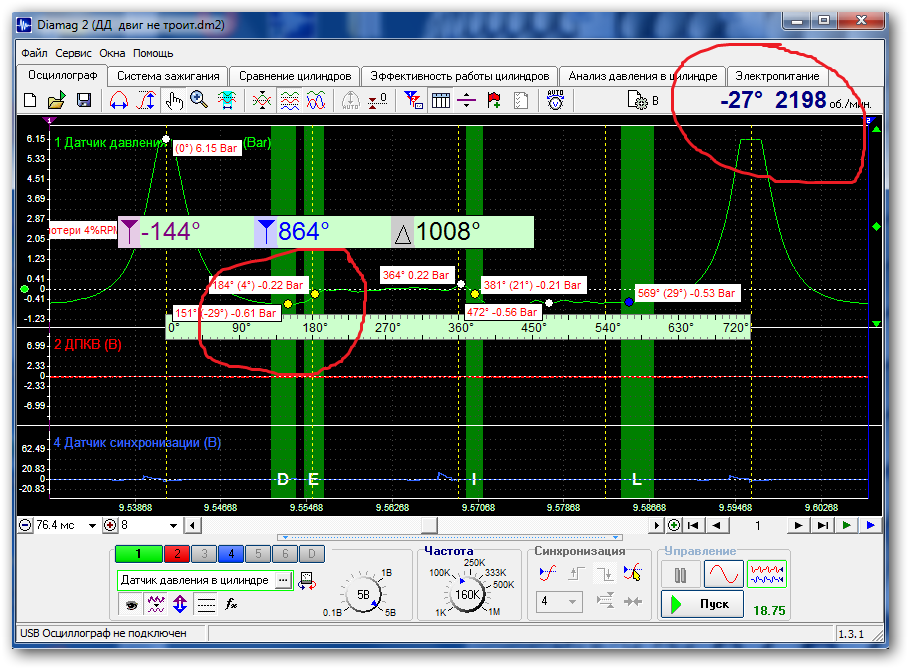

Добрый день. sanya.map Спасибо что выделил время и откликнулся . Да действительно распредвалы немного разъехались но на это я пока не особо обратил внимание так как Шульгин говорит в видео что небольшое смещение выпускного вола не страшно к тому же машина не ковыряна а пробег 59 т.км.,да и сам я пока не могу в этом разобраться может что не так делаю но почему то с увеличением оборотов метки плавают посмотри пожалуйста вложения . По поводу давления в выпускном тракте так оно возрастает как двигатель начинает троить если смотреть по тесту то оно в норме, но самое интересное что при возрастании давления на выпуске оно возрастает и внутри цилиндра поэтому верхушку осциллограммы начинает срезать на холостых оборотах.
двигатель не троит давление в целиндре и в коллекторе норма метки съехавшие на вып. валу

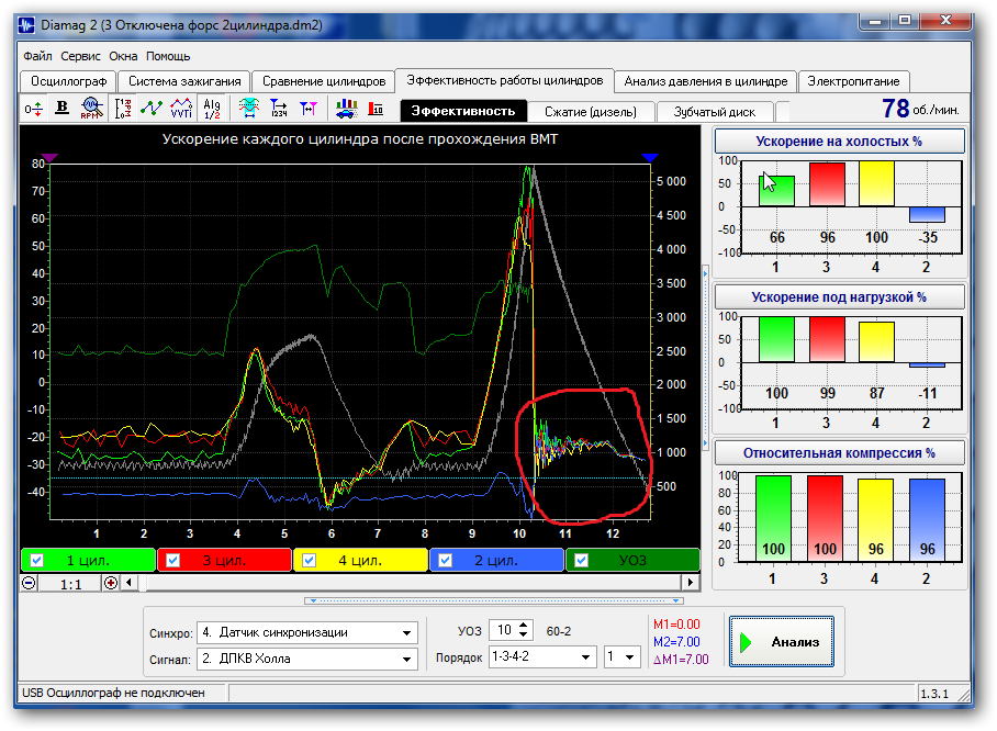

Пробовал отключить форсунку до запуска Скрипт показывает исправность механники двигателя

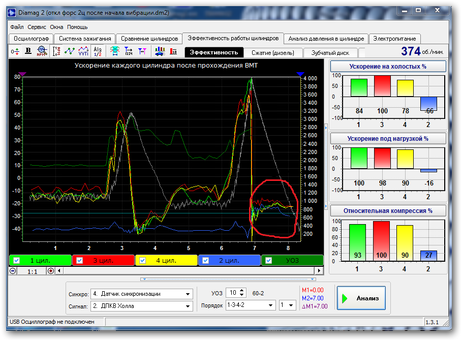

Но если отключить форсунку на рабочем двигателе и сделать скрипт то получается неисправность в механике двигателя. Все процедуры с форсунками провожу не 2целиндре!

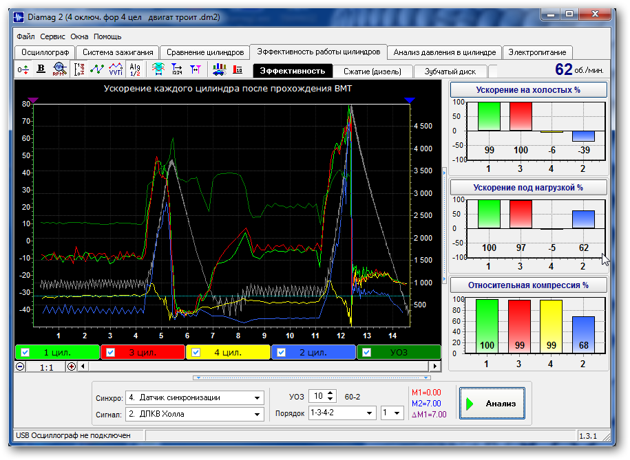

Пробовал для интереса отключить форсунку на 4 цилиндре при вибрации получился вот такой скрипт где видно что после отключения форс.4цилиндра механическая часть скрипта не изменилась?
