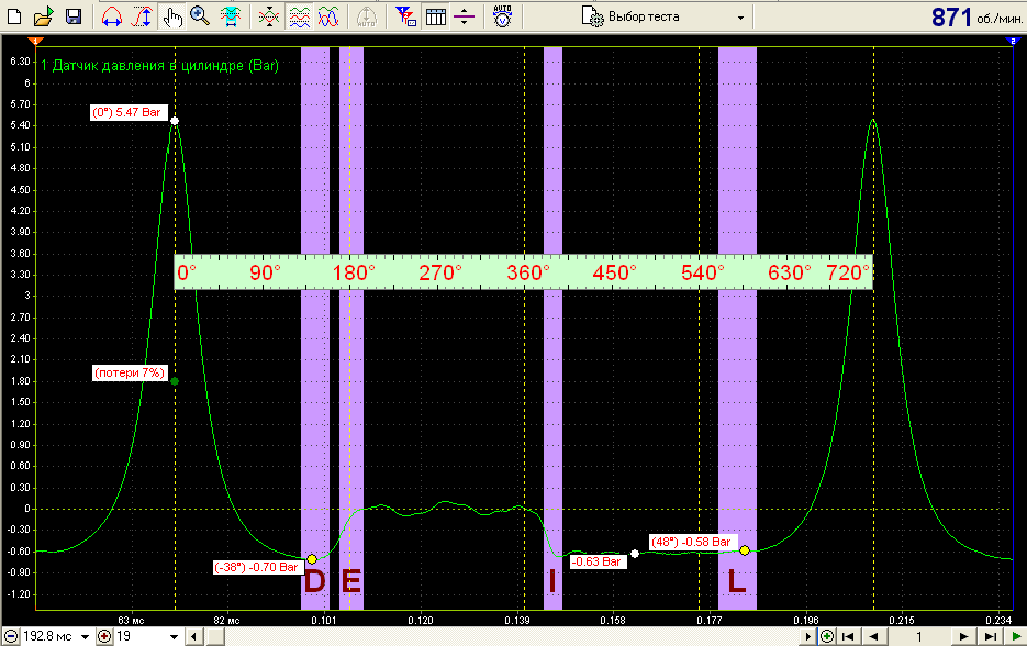

Но, на повышенных оборотах впускной р/вал остается в таком же положении, как и на ХХ. Кто работал с такими двигателями? Подскажите, как должно быть?
Привет. Саня, да по моему, тоже думаю что все в норме на авто. А почему ты определил, что впускной остается на месте??? Все адекватно двигается....... На этом движке : ХХ - Впуск Поздно, выше 1000 об\мин - Впуск идет в Рано, свыше 3700 - Впуск Поздно.
Вот по скринам. На ХХ Впуск поздно, а на 1500 видно, что Закрытие Впуска ушло в Рано, да и разряжение в коллекторе выравнялось. На ХХ оно было низким с характерным подъемом линии относительно разряжения в точке Открытия Выпуска, как при поздних фазах. А при оборотах выровнялось..... работает значит система. Чем вообще смотрел это авто???

Привет, Виталь. Смотрел Васей. А фазы ГРМ ловил во вкладке Фазы окна анализа ДД. Там че-то, не увидел смещения. Сейчас еще раз просмотрю. Спасибо всем за помощь.. :)

киа серато 1.6 cvvt
какие мнения?

Думаю, что валы на один зуб отстают.

Alex_42 писал(а):Думаю, что валы на один зуб отстают.
тогда почему нет ошибки по разсинхронизации?
давление во впуске 30кпа
ЗЫ. недавно знакомый на шеви круз 1.8 ремень не понятно где менял. там не попали. были соотв. ошибки.

Сообщение Alex_42 » 12 май 2014, 02:48
А двигатель с vvt-i? Просто не часто попадаются такие. И машина проблемная или так скрин, для примера выложили? Честно говоря, с vvt-i практически не работал и не знаю, на сколько градусов работает фазорегулятор. Если судить по скрину, то впускной вал (при vvt-i) опаздывает относительно симметрии на 30 гр.. Если это нормальная работа фазорегулятора, то соответственно, эбу ошибку выкидывать не будет.

Alex_42 писал(а):А двигатель с vvt-i? Просто не часто попадаются такие. И машина проблемная или так скрин, для примера выложили? Честно говоря, с vvt-i практически не работал и не знаю, на сколько градусов работает фазорегулятор. Если судить по скрину, то впускной вал (при vvt-i) опаздывает относительно симметрии на 30 гр.. Если это нормальная работа фазорегулятора, то соответственно, эбу ошибку выкидывать не будет.
Система бесступенчатого изменения фаз газораспределения (CVVT)
ошибка будет если отклонение больше 12градусов. (если правильно понял документы)
машина как бы проблемная со слов хозяина. но объективно нет. параметры в норме, газует резво. единственное что можно обсудить это фазы грм.
