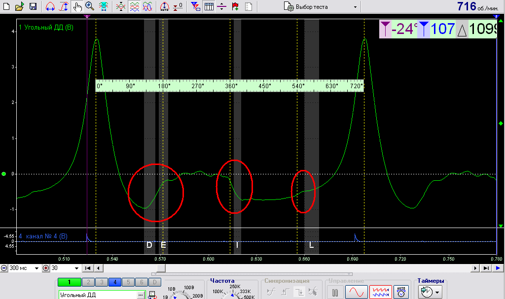

"Марина", есть конечно, такая осциллограмма, и весьма наглядная :) , но только она снята самодельным датчиком давления. Смотрите только углы по линейке(!), остальное все не соответствует "фирменому" ДД.
Вот первая осциллограмма это когда цепь на РВ перекинута на 1 зуб вперед. Т.е. коленвал сейчас стоит в ВМТ, а РВ относительно метки сдвинут вперед. Наши слесари в этом случае говорят - распредвал в позднем положении, хотя по факту сдвинутый вперед распредвал вступает в работу раньше.
Двигатель "06", карбюратор "Озон", зажигание "холл".
Поведение в движении на хорощо отрегулированном карбюратор/зажигание - при трогании немного потеря мощности, в ускорении до 2000-2500 затруднение, на оборотах выше поведение двигателя даже лучше от правильного положения РВ.
Создаётся впечатление будто мало смеси на переходной системе карбюратора. Изоляторы свечей зажигания постоянно серого цвета.

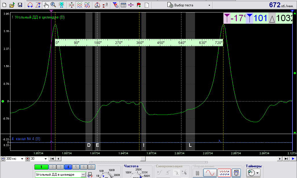

Следущая осциллограмма - РВ перемещен на зуб назад. Не знаю как у Вас, но у меня трудно попасть строго на метку в отливе (и так у многих), но метка РВ стоит практически в начеле у отлива в ВМТ КВ. Осциллограмма вполне соответствует общепринятым по углам.
Поведение двигателя с низов и в разгоне отменное. Изоляторы свечей зажигания после пробега белого цвета. Фактический УОЗ на обоих осциллограммах указан.

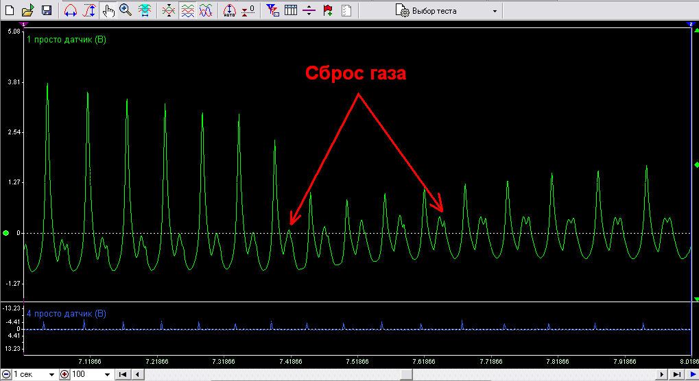

По Вашему "забитому" глушителю могу выложить только свою версию исходя из своего ДД с металлической мембраной. Вот на этой осциллограмме, при сбросе газа, даже на моем слесарном ДД видно что на какой-то момент давление в выхлопной системе пересиливает давление в цилиндре. Если Вы выловили именно этот момент по своему ДД (извиняюсь, я не знаю как ведет себя штатный ДД в этих случаях), то вот вам и "забитость" глушителя. Почему я именно на этот момент ссылаюсь, потому что у Вас на первой осциллограмме указаны обороты за 4000 об/мин. Вообще, так газовать на "фирменном" ДД я бы не стал (тем более с карбюратором). ;)
И, если без всяких ДД и прочих мануалов, я что-то не припомню случая чтобы на "классике" был забит глушитель до такой степени. Скорее там подругому дела обстоят, редко встретишь герметичный или соответствующий норме. А по увеличевшемуся расходу топлива (если это действительно так), смотрите угол зажигания (разряжение с карбюратора на вакуум-корректор на ХХ). И первая беда это как всегда приоткрытая на грязи дроссельная заслонка второй камеры (если "Озон"), или если "Солекс" - дырявая или порепанная мембрана ЭМР.
Да, скачал Ваши файлы, но ни один из них не смог открыть, так что ответил исходя из собственых наработок.
