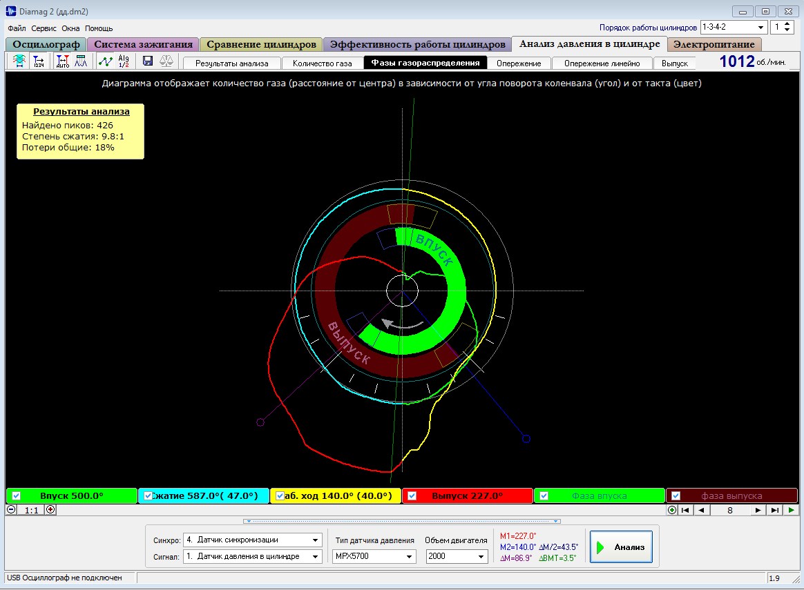

Сообщение pozharskiydn » 03 ноя 2018, 04:06
Вот пожалуйста, обработка новым алгоритмом. Может там наводка идёт?

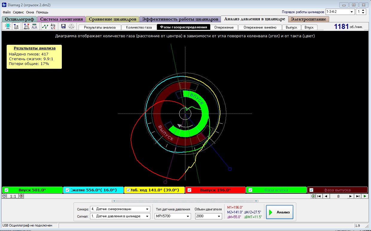

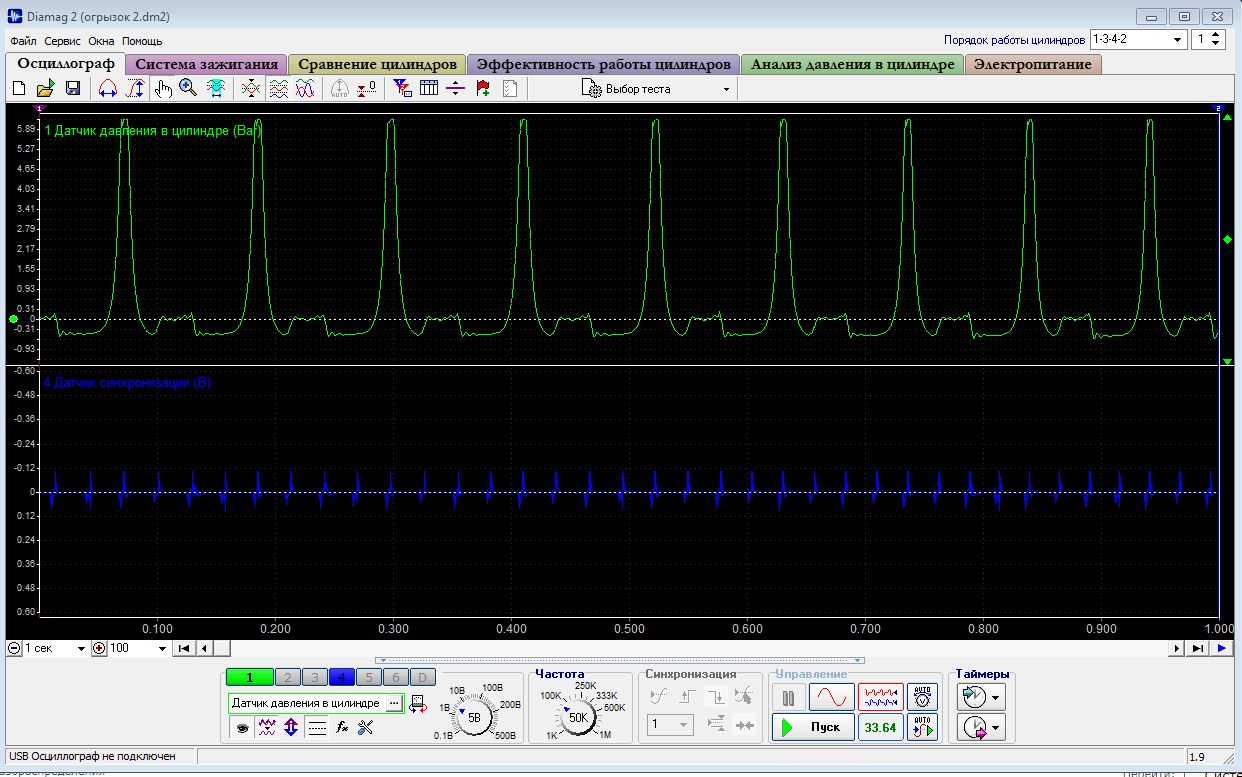

Сообщение pozharskiydn » 03 ноя 2018, 05:31
Смотри, твой файл, с обработкой, даже на новом алгоритме.
Вот анализ, с новым алгоритмом
Вот твоя обрезанная осциллограмма.

Сообщение АндрейК » 15 ноя 2018, 03:04
Да все нормально с программой. Осциллограмма снята не по методике. Синхронизация идет со всех цилиндров сразу по максимуму - это раз, подсосы в задроссельное - это два, и убираем задержку в миллисекунду на канале ДД, и причина глюка на осциллограмме ДД становится ясна.
