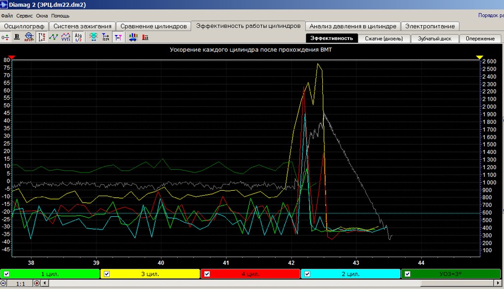

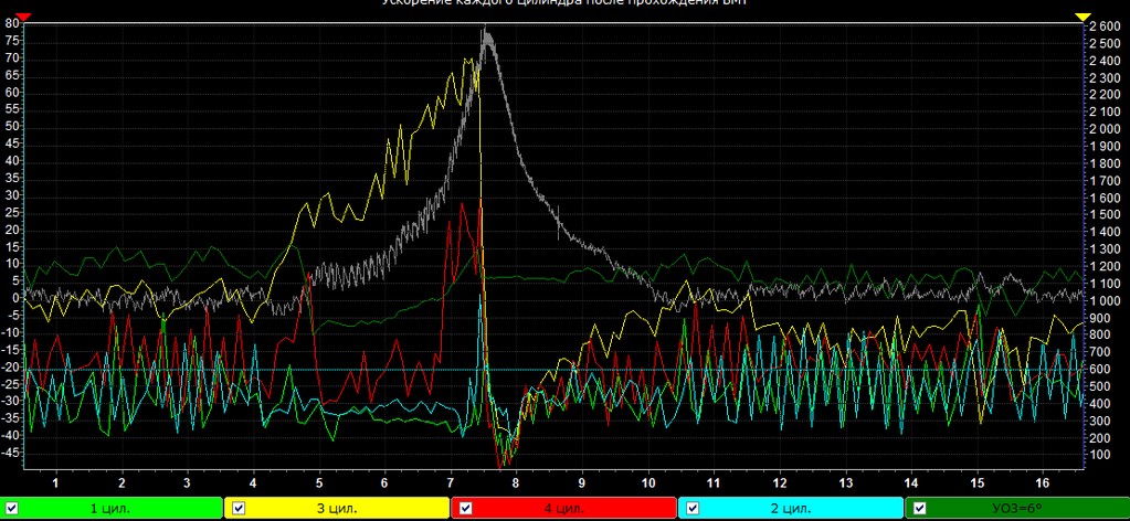

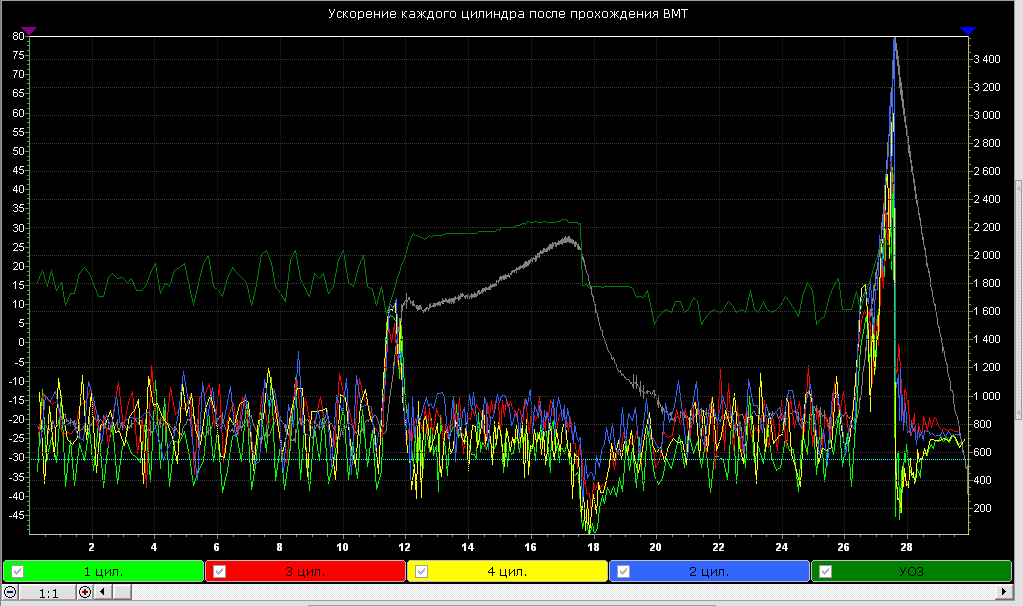

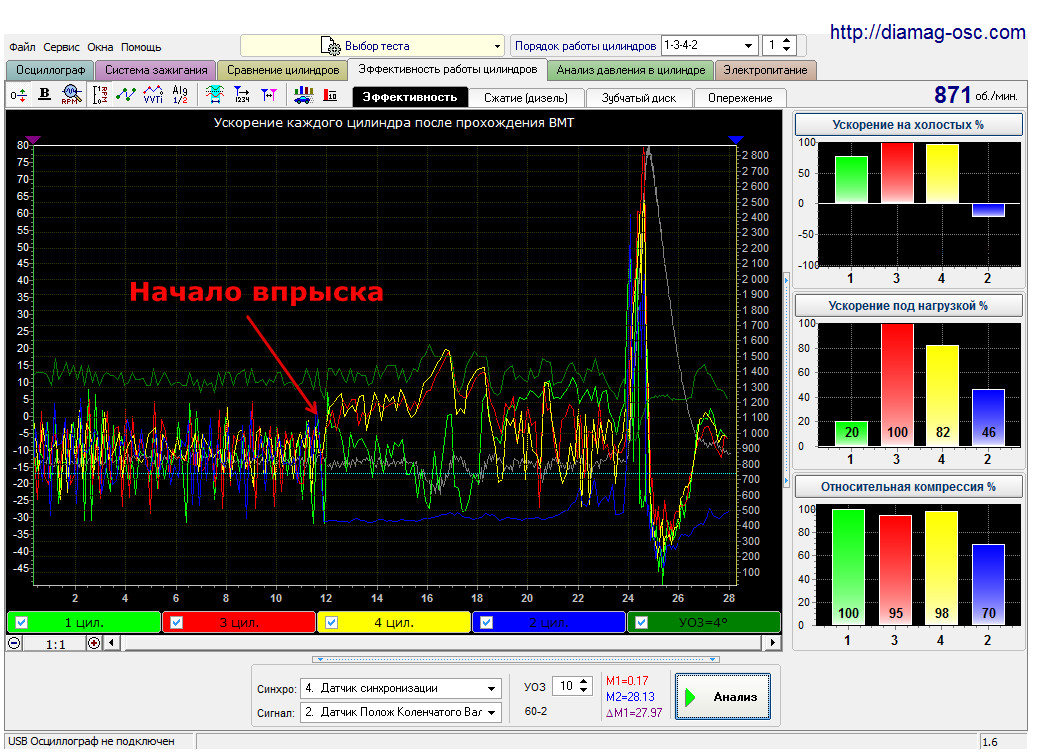

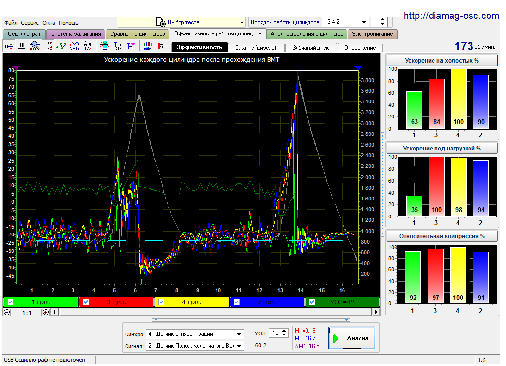

Прошу помощи в чтении осциллограммы эффективности. Авто ВАЗ 2115, Я5.1. На холостом плохо работает с перебоями, при газовке - перебои еще больше, долго ждать, но потом все-таки раскрутится коэ-как. При следующем нажатии на газ - опять та же история. Зажигание в норме, давление топлива 2,5, при газовке 3 атм. Компрессия, регулировка клапанов в норме. ГРМ - по меткам, задающий на месте, шпонка КВ на месте, сигнал ДПКВ - в норме. Ошибок нет. ДМРВ - время реакции при вкл. зажигания 20мс, в динамике - при резком газе прыгает до 4В, но дальше картинка непривычная, т.к. мотор долго может раскручиваться. АЦП ДМРВ 1,035.Дымогенератором не проверял на подсос, с собой не было,но крупного осмотром не заметил. Сигнал с форсунок нормальный. Неисправность появилась со слов как-то сразу, не постепенно.
Сам я подозреваю форсунки. Жалею только, что СО не покрутил ему сканером, но вряд ли это помогло бы значительно в этом конкретном случае. Да, при впрыскивании очистителя карба в патрубок перед заслонкой через снятый шланг вентиляции картера при газовке - двигатель подхватывает нормально.
Вот осцилка и ее детали.
ЭРЦ 2115 моменты впрыскивания горчки в коллектор.jpg (195.58 Кб) Просмотров: 6208

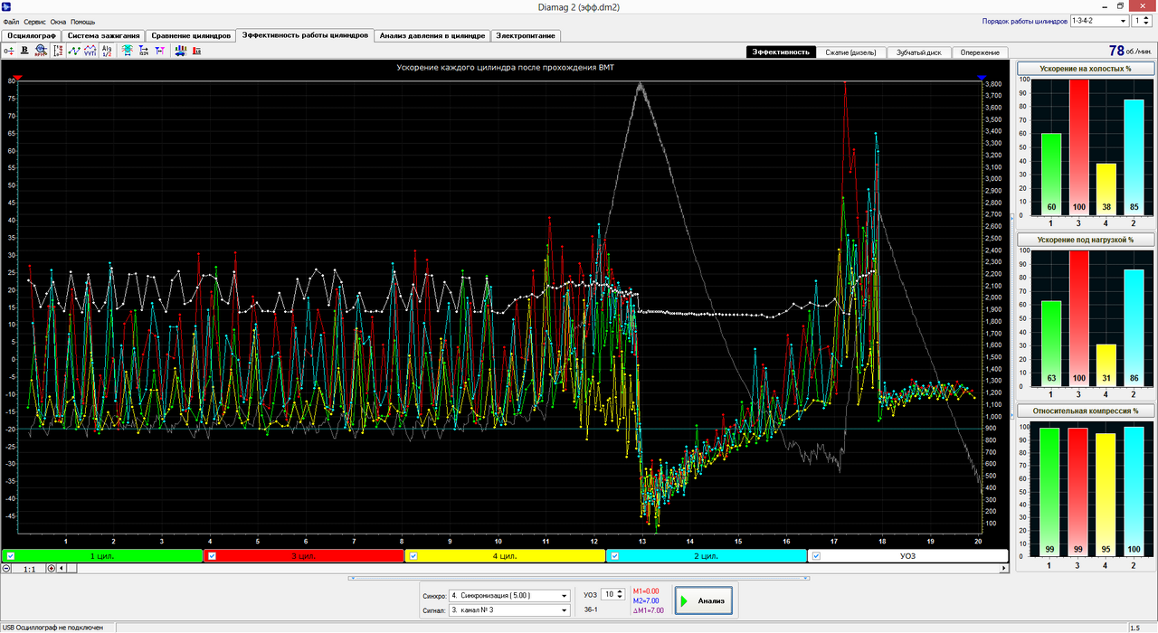

Добрый день Сергей. Если это как-то поможет, то вот осцилка с Ford Mondeo 1993г.
Подсос воздуха в уплотнении форсунки и давление топлива около 2.5. Симптомы похожи на Ваш случай.

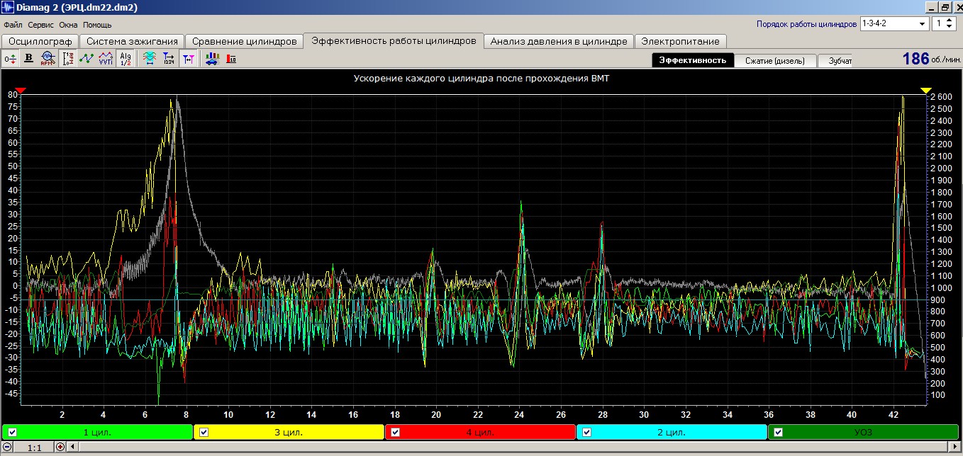

Если тоже чем поможет... ЭРЦ ВАЗ-2110 8 кл. Машинка с пробегом. Был конкретный подсос через уплотнительную резинку форсунки первого цилиндра (интересно что это дело отразилось и на 4ом цилиндре). "Дымил" в два приема (когда ремонтировал стартер и потом при клиенте) - все время пропускал только первый цилиндр.

Сообщение dsvdp » 10 мар 2016, 21:56
Похоже на забитость форсунок, смущает отсутствие компрессии в конце теста.

Сообщение Serg57i » 11 мар 2016, 02:30
По теме про ВАЗ 2115 с подозрением на форсунки posting.php?mode=reply&f=7&t=225#pr16925 - спасибо, что напомнили. Сейчас позвонил механику из этой организации. Диагноз подтвердился - он сказал, что форсунки были напрочь забиты и еще половина рампы. Все промыли, теперь - полет нормальный. Всем спасибо.
Странно, что при впрыскивании очистителя карба во впук при проведении теста ЭРЦ не заметно положительной реакции, только в 4 немного. Наверное, что-то я не так сделал, так сказать, нарушил технологию этого приема. Фактически, в конце, когда брызгал в снятый шланг вентиляции - двигатель заметно подхватывал.
