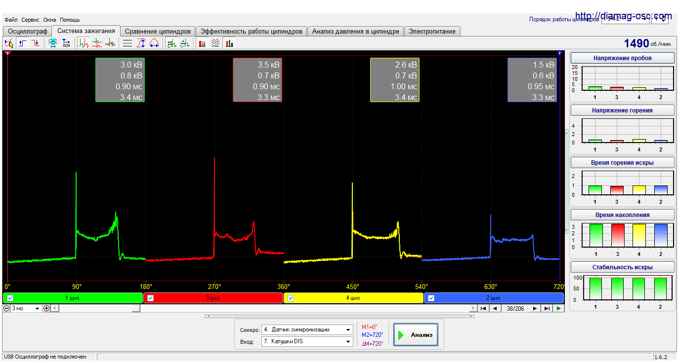

Ваз 2107, ЭБУ М74К с частотным ДМРВ 0280218225, машинка в один прекрасный момент стала плохо заводится, на холостых колбасит. Ошибки: пропуски по цилиндрам в особенности 1 и 4. Менялся модуль зажигания, свечи, по вв проводам замечаний нет, компрессия в норме по всем цилиндрам. Коррекции долговременная 0,97% , кратковременная 1,02, воздух и впрыск в норме. Подсосов нет. На оборотах от 1000 до 1500 выпадают 2 цилиндра . Приемистость хорошая . Прилагаю скрины ЭРЦ, ДИС и первички. Вызывают сомнения параметры сигнала ВВ части. У кого какие мысли коллеги? И еще , кто знает период сигнала вышеуказанного датчика МРВ на холостых в покое и нагрузке?

Осциллограмму первички смотрели?

На каких оборотах первичка? Проблемы начинаются с 1000 и выше. Еще как информация к размышлению - viewtopic.php?f=6&t=503. На вашем месте я все же подкинул бы подменный блок, 74К вещь в себе.

Была такая мысль, но я ее отмел. Клиент у мня постоянный ранее приезжал с такой же проблемой проблемой нестабильная работа , пропуски проблема неисправность первички 1-й катушки. Заменили модуль клиент две недели ездил счастливый, а тут опять. Это что значит из-за коммутатора летит катушка что ли? Так по осцилке первичка вроде исправна :?
