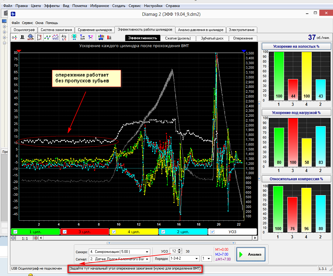

У меня с этим форумом вся работа встала :lol: .На кой Вам нужна характеристика зуб.диска,вкладка опережение-если нет пропуска зубьев?-конечно там все будет не так .Попробуйте сделать на ДПРВ-там сигнал более устойчивый или ноль логический или 1логическая .ДПКВ(индуктивному) сигнал по определению всегда плыть может.

А для чего так всё усложнять? В программе же написано - Установите начальный угол опережения зажигания (нужно для определения ВМТ). Тем более Админ писал, что можно диск без пропусков зубьев. Значит скрипт сам вычисляет угол от заданного значения и далее по алгоритму? Если бы угол определялся по синхре от метки сигнала коленвала, то зачем тогда выставлять угол вручную?

А как незная начальный уоз программа по метке первого цилиндра определить где вмт?

В том-то и дело, что не понятно какой начальный УОЗ в алгоритме Вы имеете ввиду. При замыкании диагностического разъёма зажигания на массу? Это будет к примеру 5 градусов до ВМТ по синхро сигналу. Или же имеется ввиду начальный УОЗ без замыкания на массу? (это уже примерно 12 градусов на холостом ходу). А какая проблема его вычислять автоматом по синхро сигналу, отталкиваясь от фронтов меандра ДПРВ, предварительно узнав градусы от фронтов ДПРВ до ВМТ по датчику давления в цилиндре? Вы же разработчик, Вам виднее как работает программа, а мы только догадываемся :)
