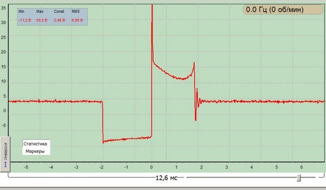

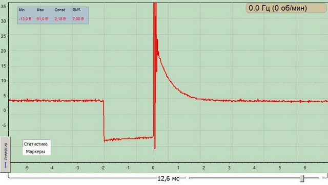

Сообщение Serg57i » 21 янв 2016, 23:09
Airat писал(а):.Может у кого есть осцилки исправных и неисправных индивидуал.катушек.
