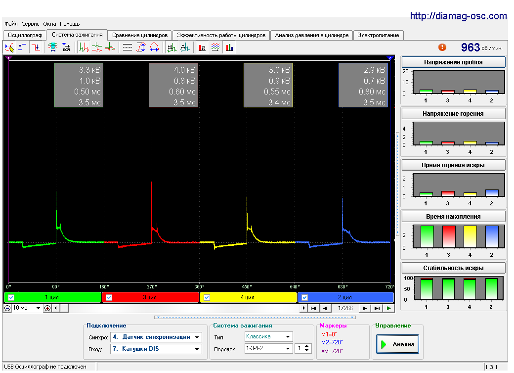

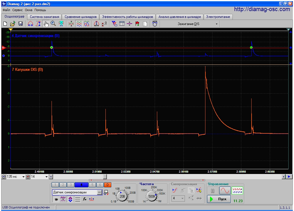

Сообщение Мастеровой » 08 июн 2015, 02:57
Вот такой дефект вылез вчера при проверке авто. Свечи новые А17ДВРМ 1.0 провода тоже новые, проверял сопротивление тестером ... свечи на стенде работают прекрасно... похоже автоматика не может реагировать на резкое увеличение пробоя и появляется значок: "зашкаливание уровня пробоя. Рекомендую увеличить диапазон канала" ... смучает что в настройках стоит автоподбор...

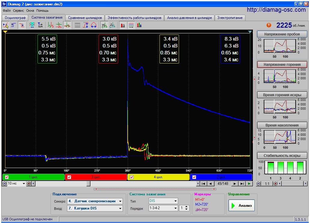

Сообщение Мастеровой » 08 июн 2015, 03:13
А вот первый раз снимал : автонастройка сработала - диапазон подобрала, а в окне анализа системы зажигания предупреждение так же выскакивает... непонятки какие то... авто тоже что и в предыдущем сообщении : Калина 1,6л 8кл. тросик... Претензий как бы нет к работе двигателя, хотя по осцилкам думаю что новые провода плохо контачат на катушке. Хотя проверял и провода и свечи - всё нормально, но вот на катушку как то одеваются подозрительно - думаю там слабина ... провода Тесла синие - такие клиент поставил... Хотелось бы услышать Алексея по поводу автонастройки : в чем проблема?

Сообщение Vul » 08 июн 2015, 05:16
Мастеровой писал(а):А вот первый раз снимал : автонастройка сработала - диапазон подобрала, а в окне анализа системы зажигания предупреждение так же выскакивает... непонятки какие то... авто тоже что и в предыдущем сообщении : Калина 1,6л 8кл. тросик... Претензий как бы нет к работе двигателя, хотя по осцилкам думаю что новые провода плохо контачат на катушке. Хотя проверял и провода и свечи - всё нормально, но вот на катушку как то одеваются подозрительно - думаю там слабина ... провода Тесла синие - такие клиент поставил... Хотелось бы услышать Алексея по поводу автонастройки : в чем проблема?
Не надейтесь на автомат по настройкам так как помехи ВВ его с ума сведут :lol:

Сообщение admin » 08 июн 2015, 10:24
Автодиапазон выбирает диапазон перед запуском записи.
Логично что если после старта записи произошло то что у вас - что никакого переключеня диапазона не будет.
