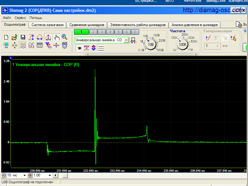

Виджар писал(а):kikozik, спасибо за файлы.... ну по ДПКВ отличный сигнал. Я думаю он вполне годится для скрипта ЭРЦ. Форсунка сойдет..... а вот катушка, извини, не очень. Слишком грубый сигнал.
Я же сказал,что CLx на катушке особо не пристраивал,вот скрин с той же ИКЗ снятый ДПКВ (ВАЗ 2110),тут я примерял и выбирал положение ДПКВ на ИКЗ,результат виден,думаю если CLx покрутить ,то и сигнал будет информативным,щас пока на улице -20 гр.,дровишек напилю для топки гаража,поснимаю "с пристрастием" осцилки.

Alex_42 писал(а):Попробую провести эксперимент по снятию сигнала форсунок и ДПКВ с помощью емкостного датчика. Если будут обнадеживающие результаты, то займусь.
Не, Саш.... ты немного не понял.... зачем эксперименты с емкостным датчиком и ДПКВ с форсунками?? И форсунки, и ДПКВ отлично видно индуктивным датчиком.... а так же универсальным емкостно-индуктивным СLx. Выше kikozik осцилки выложил. Никто вообще то и не пробовал пока сигнал ДПКВ снятый линейкой, пропустить через скрипт в Диамаге. Может оно и так заработает. А если нет, то Алексей поправит, я думаю согласно сообщения andreika.
Ну а об усилителе речь шла о том, что бы применить CLx датчик, для вообще беспроблемного съема сигнала с индивидуальных, экранированных катушек. Вот что бы сигнал был такой как слева, а не такой как справа..... :)
