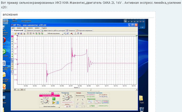

Сколько не снимал сигнал своей линейкой - нормальный уровень показывает.
Ну уровень ладно.... а форму сигнала??? Наверное уже видел, на МЛаб, jazz выкладывал осцилки новой линейкой. Не знаю как у кого, но у меня никогда не получались такие сигналы с экранированных индивидуальных катушек..... ;) Извиняюсь за небольшой уход от темы ДПКВ.
Re: Поиск ДПКВ
Сообщение Alex_42 » 23 янв 2014, 02:35
Интересно, а как активная емкостная линейка снимает сигнал ДПКВ? Там, в основном, магнитное, а не электрическое поле наиболее сильное. Если кто выложит такую осциллку и она действительно получится, то можно заняться этим вопросом.

Всем привет,вот сигнал с ДПКВ Приора 21126 прислонил к датчику CLx линейку(на ней стоит переключатель L -CL,разницы не заметил),немного покрутил до более менее информативного сигнала,ну и получил---------,датчик синхронизации не подключал,просто опробовал линейку на предмет четкости и чувствительности к разным сигналам,по ИКЗ уже выкладывал,вот еще форсунка.

kikozik, спасибо за файлы.... ну по ДПКВ отличный сигнал. Я думаю он вполне годится для скрипта ЭРЦ. Форсунка сойдет..... а вот катушка, извини, не очень. Слишком грубый сигнал.
