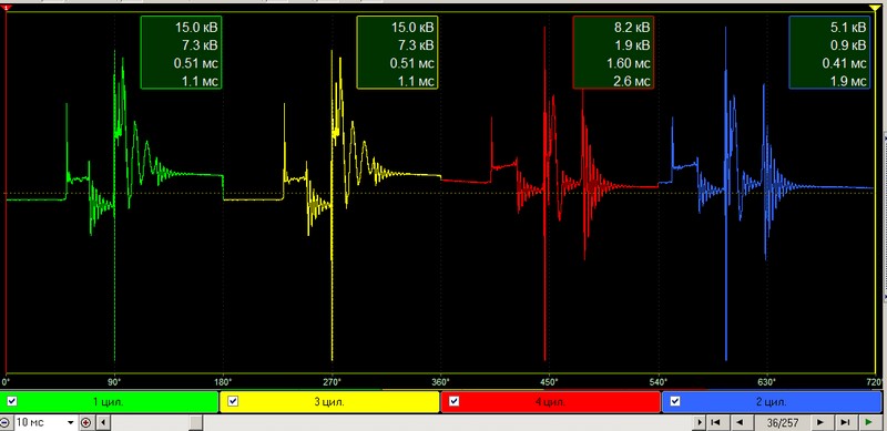

Вчера - ВАЗ 2107 карб. зажигание контактное. Двигатель работает просто никак. Умирает. Человеку кто-то сказал, что конец клапанам. Смотрим искру.
Дальше в том же духе.
По факту - совершенно не было зазора на контактах прерывателя и большая болтанка в подшипнике контактной пластины трамблера. После установки правильного зазора двигатель просто ожил. Остальное едва успел порекомендовать заменить - обрадованного товарища только и видели ;)

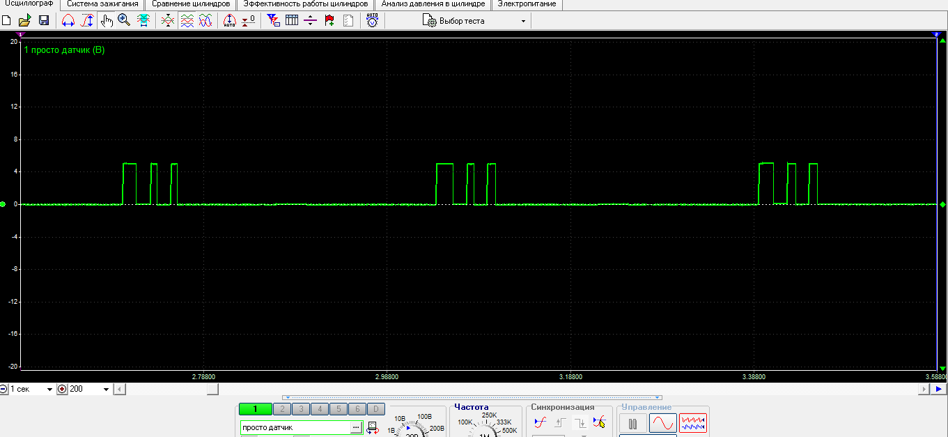

Ваз-2114 не заводится пришлось снимать на прокрутке стартером, на скрине сигнал с выхода ЭБУ на модуль зажигания, похоже что дает вместо одного импульса сразу три. сигнал с ДПКВ похож на нормальный. По ВВ тоже неправильный сигнал. Прошу прощение за качество снятого сигнала но лучше снять не получилось. Не совсем уверен но думаю что проблема с ЭБУ. Прошу помочь.

На запуск мажет быть несколько искр, это не дефект.
Еще есть какая нибудь информация,данные со сканера в момент запуска интересуют и давление топлива.Наличие искры на разряднике,свечи мокрые,сухие?Метки ГРМ.Компрессия.И т.д.Ваши действия,которые вы проводили?
