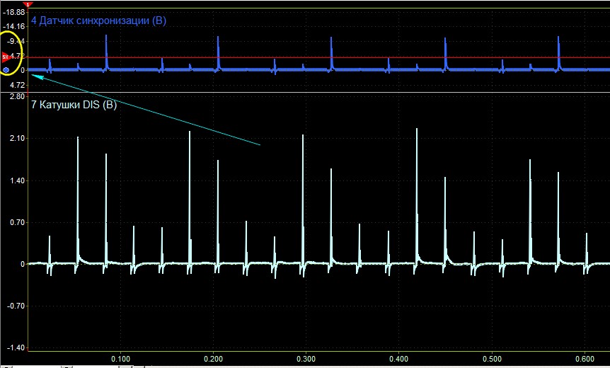

Сообщение serikpai » 29 янв 2016, 16:15
Вольво s40 2001г пропуски зажигания 2 цилиндр https://yadi.sk/d/sZ8fxS7unuX8D подскажите ? Менял местами катушки все остаётся также .
Сергей
serikpai
Сообщения: 402
Re: датчики дис
Сообщение Serg57i » 29 янв 2016, 20:32
serikpai писал(а):Вольво s40 2001г пропуски зажигания 2 цилиндр https://yadi.sk/d/sZ8fxS7unuX8D подскажите ? Менял местами катушки все остаётся также .
Все нормально с зажиганием. Пропуски на картинке связаны с частичной потерей синхронизации. Надо маркер синхры опустить пониже, наверное, в руководстве есть - зайти в сравнение цилиндров ну и т.д.

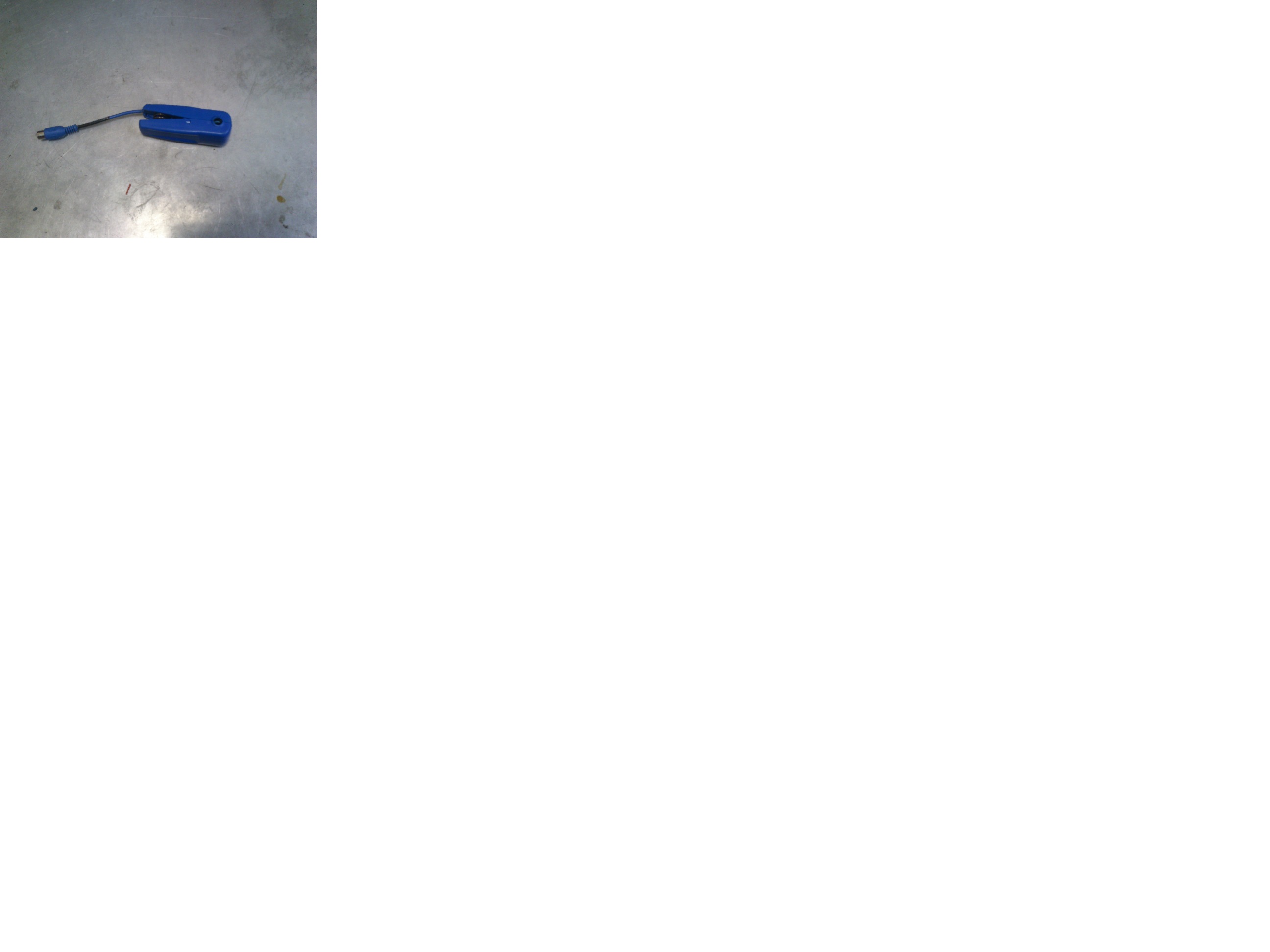

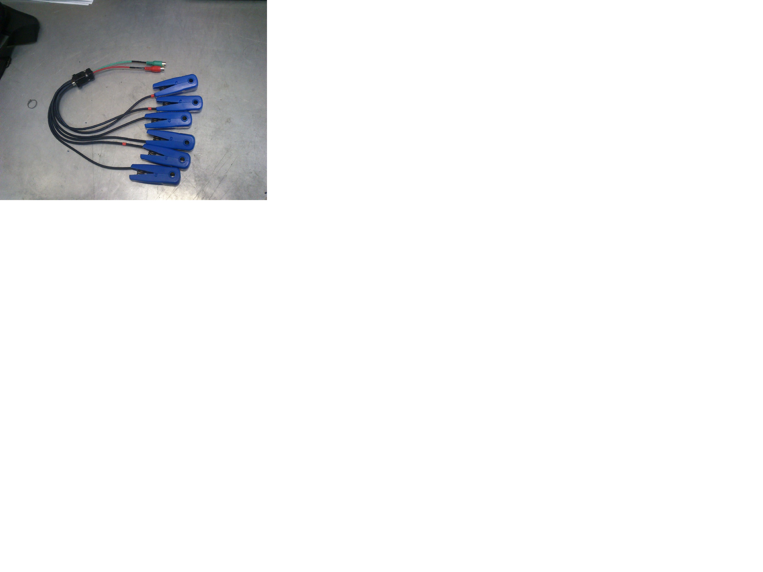

Сообщение мельник » 22 июл 2016, 12:21
Доброе время суток. Недавно приобрел Диамаг2. Говорят проблему с забросами решили доработкой датчиков ДИС. Не подскажите получается нужно литолом обработать и термоусадкой закрыть емкостной датчик и все? Фильтр из феррита не надо мастерить?
мельник
Сообщения: 264
Re: датчики дис
Сообщение Alex_42 » 22 июл 2016, 12:32
мельник писал(а):Доброе время суток. Недавно приобрел Диамаг2. Говорят проблему с забросами решили доработкой датчиков ДИС. Не подскажите получается нужно литолом обработать и термоусадкой закрыть емкостной датчик и все? Фильтр из феррита не надо мастерить?
Да, литол и термоусадка. Фильтры желательны, но если нет зависаний, то можно их не ставить.
Re: датчики дис
Сообщение мельник » 22 июл 2016, 21:44
Ясно спасибо за отзыв. Зависаний нет, но думаю лучше поставлю на всякий случай, только феритовых колец пока не найду, в радиотоварах есть но они что-то большие. Еще не подскажите схему дамагавских датчиков? Что-то там я не обнаружил ничего кроме пластины и проводов, или в термоусадке что есть?
мельник
Сообщения: 264
Re: датчики дис
Сообщение pvzhar42 » 23 июл 2016, 18:38
я вместо пластин в датчиках припаял канцелярские кнопки (где-то на форумах видел, что в заводских датчиках какого-то МТ они применялись) обмазал литолом, и в термоусадку. распайку сделал в корпусе разъема DB9
разница стала ощутима даже без применения фильтров.
кольца можно взять из пускового устройства ламп дневного света. эти устройства часто выходят из строя.
я сам ещё учусь !
pvzhar42
Сообщения: 271
Откуда: кемерово
Re: датчики дис
Сообщение sanya.map » 20 авг 2016, 03:50
В Тульских датчиках кнопка.У меня так было.
Re: датчики дис
Сообщение andre9223 » 07 авг 2023, 14:52
А где брали прищепки на датчики?
